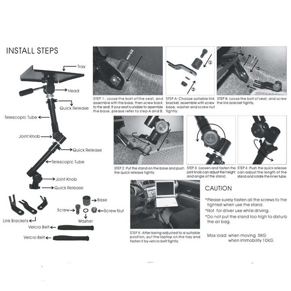

Kubrtos píše:Tak ta montáž je o chlup složitější. Dává se to pod jeden kotvící šroub sedadla .
Není to tendle ? Tento je ale na montáž jednoduchý. :ty jeden...:

Kubrtos píše: Takže až o víkendu. Ale vypadá to celý celkem solidně a de na to přidělat i foťák nebo kamera-je to tak pojaty-sundá se stolek a dá se kamera.
Tak jak s tím stolkem.... :ty jeden...: Je to ten stejnéj,nebo néé :whew

Je to on. Montuje se to pod jeden ze sroubu co drzi spolujezdcovo sedadlo a ja na nej nemam klic. Tak jsem cekal na kamosa. Dnes to probehne. To je v podstate nejtezsi vec na montazi, paj je to jak lego.

Rudo, držák je namontovanej - dvě hoďky trvalo sehnat ten nástavec na šroub kterým je přidělaný sedadlo a asi dalších deset minut namontovat ten držák. Noťas jsem na něm ještě neměl, ale s plnotučným notebookem (2kila a víc) bych se asi do terénu bál - dost to pruží. Netbooky v pohodě. Mám pocit že to je dost vysoký, ale možná když si pohraju s těma trubkama a pošteluju si to, tak to bude OK. Ten stolek co mi připadal plastovej, tak je z hliníku - jen je to napatlaný nějakým sajrajtem, takže působí jak plast.
Na tvůj účel je to v pohodě. Já to ještě chvilku otestuju.

Kubrtos píše: dvě hoďky trvalo sehnat ten nástavec na šroub kterým je přidělaný sedadlo a asi dalších deset minut namontovat ten držák. Noťas jsem na něm ještě neměl, ale dost to pruží.Mám pocit že to je dost vysoký, ale možná když si pohraju s těma trubkama a pošteluju si to, tak to bude OK.Na tvůj účel je to v pohodě.
Neříkej,že jako majitel LR nemáš nářadí na TORX :ty jeden...: a tu montáž pod jeden šroub sem předpokládal krátkou - proto ta pevnost :) ,jako stůl se čtyřma nohama to nikdy stejně pevné nebude . Spíš jaký rozměr má ten stolek. ( 14" má 34x24 cm a 2,26 kg váha :Sorry: )

Stolek má rozměr 35,5x25,5cm takže v pohodě. :yes
Torxy ještě nemám - jsem teprv začátečník. :D

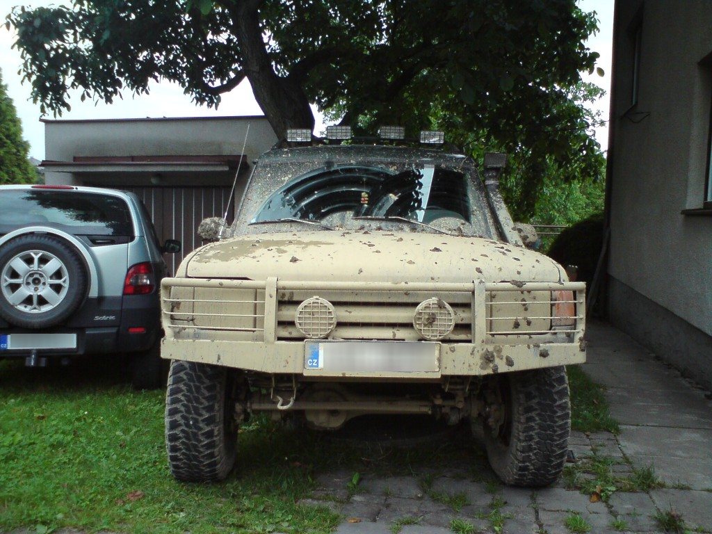

Kubrtos píše: Nevíte někdo o dobré leštěnce na škrábance od větví?
co neco takoveho :chuckle

Krásná ochranná vrstva. Mě ji v servise sundali, tak se to leskne jak psí kulky a škrábance se nedělaj do bahna, ale přímo do laku. :hmm:
Kluci asi měli strach že si zaserou montérky. :chuckle
