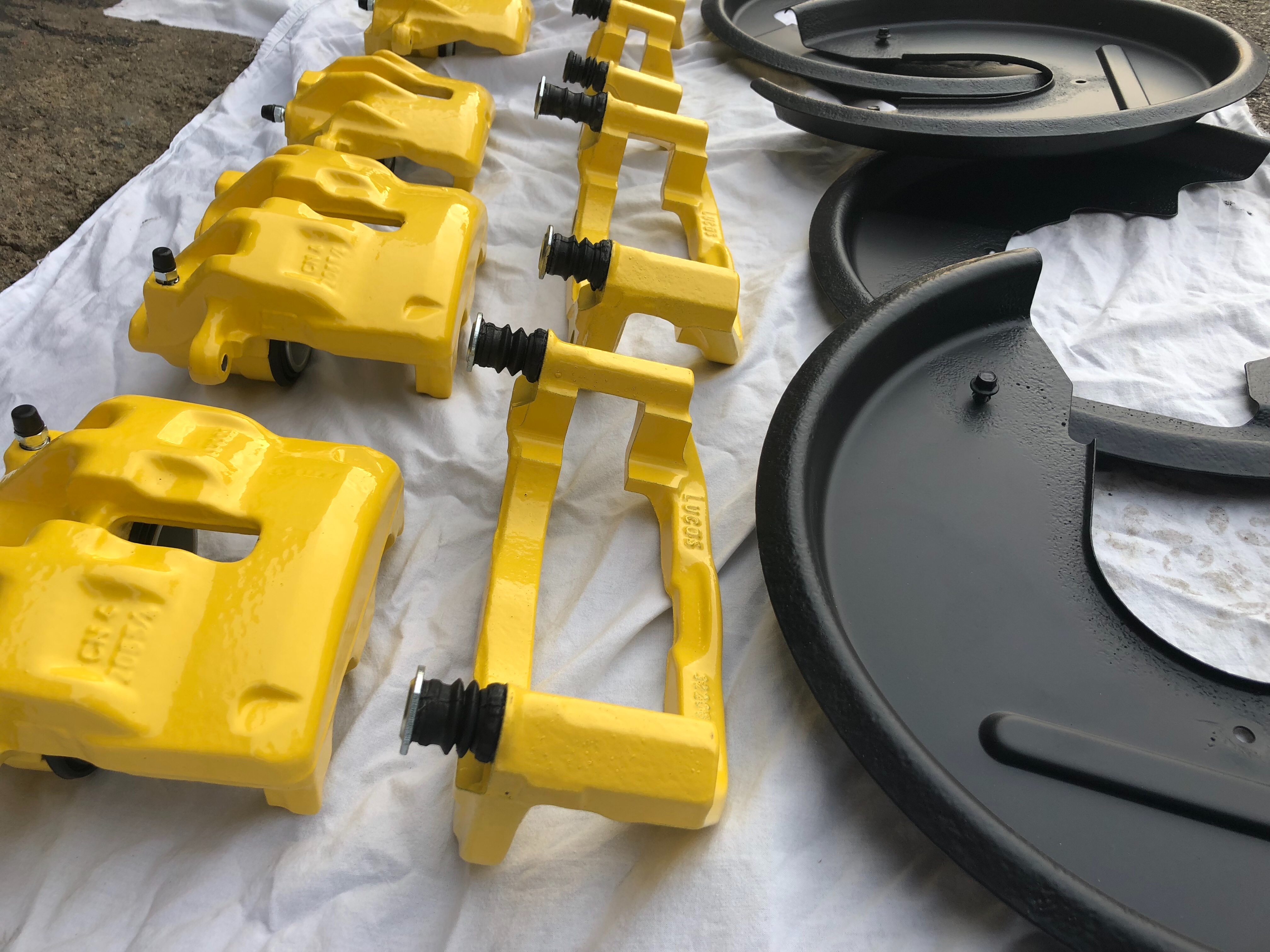

Brzdy jsem repasoval, kotouče nové, třmeny jsou komplet zrepasované
Ale to cukání to dělalo i před. Jen mi přijde že zima to vše zhoršila.

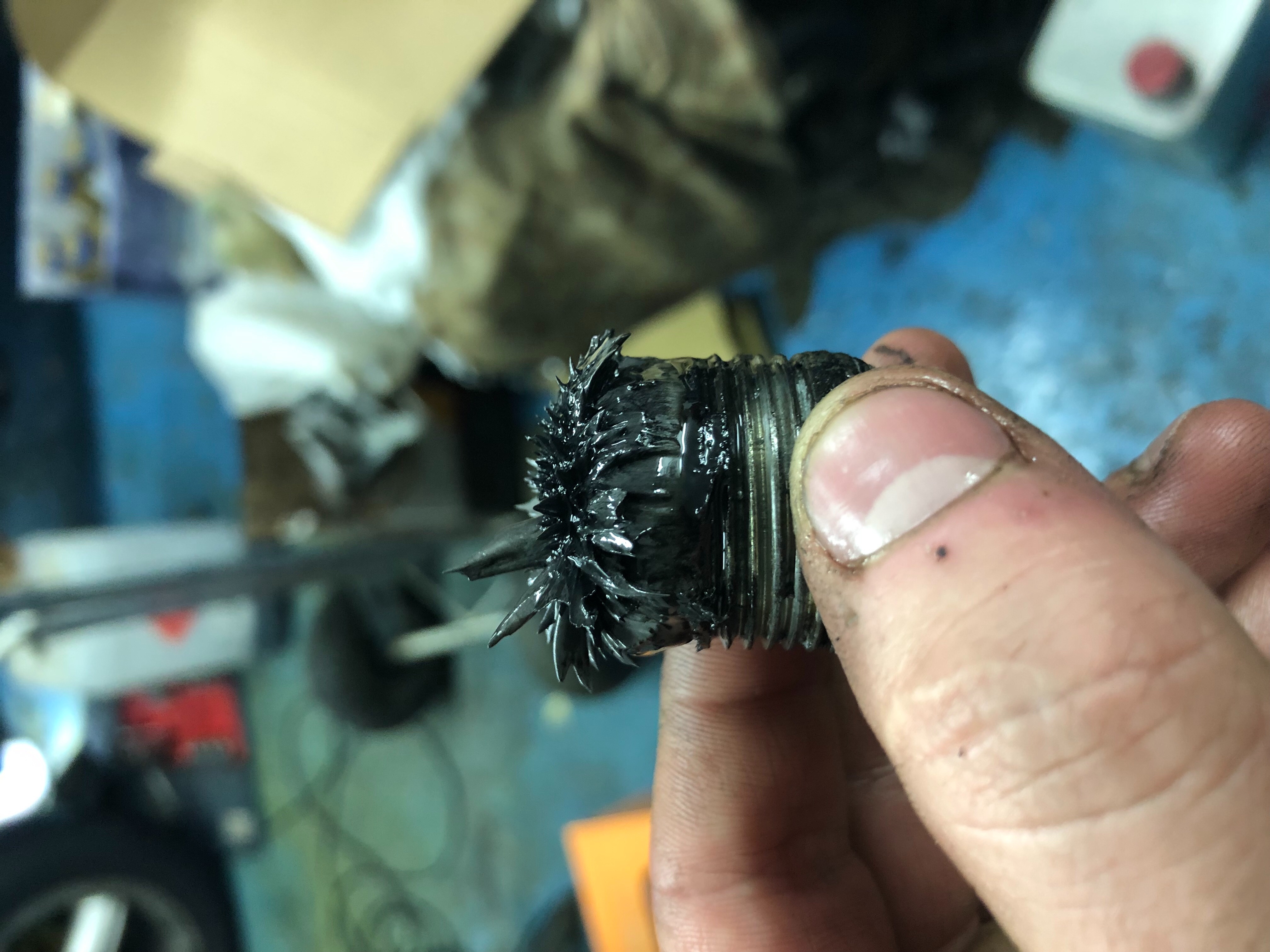

Po výměně olejů jsem dospel k tomu, že by to mohl vydávat předni diferák. Po vyšroubování vypoušťáku na mě vykouklo totiž tohle:
Jinak zadní měl teda na sobě také povlak jakoby grafitky, ale podstatně v menší míře.
Z rozvodovky vytekl kupodivu ještě olej s načervenalou barvou.
Pak jsem se ješte díval na ty vůle. A přední kolo se hne o 10 stupňů než se pohne druhé nebo kardan. Kardany, tam jak kdy. Zkoušeno když auto stalo na všech 4. Tak jednou nebyla žádná vůle. Další den se otocil jen prední a to asi o 5 stupňů. Mno a dnes se otačejí oba dva o 15?? Stupňů?? Bez rucky a automat je na P.
