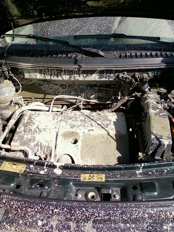

snen píše:fakt neviem aky je tam motor ,da sa to nejako zistit?diky
TD4 to mají napsané na zadních dveřích.
A jestli vypadá nějak takhle, jen snad čistší, tak je to 2.0Di ( TCie) od Roveru.
motor FREE.jpg (220.27 KiB) Zobrazeno 11227 x
snen
Příspěvky: 13
Registrován: 12 pro 2010 12:53
tel.: 0918296388
auto: freelander 98
Bydliště: Brusno /okres BB/
Re: 200 000km a více
#53 Příspěvek od snen » 18 pro 2010 17:49
dakujem tak teraz suz viem ze tam mam motor rover a je presne ako na tej fotke.diky konecne som t nasiel normalnych ludi ktory vedia preco som si kupil free a nie ako u nas v obci ktory zavidia

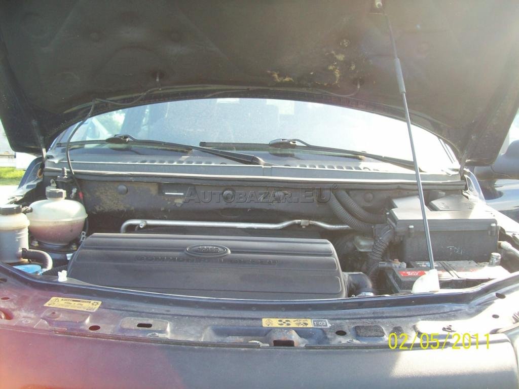

macejky1 píše:
Zdravím, viete mi prosím ident. tento druh motoru? V inzerate majitel pise o TD4, avsak na zadnych dverach nic nie je.... http://land-rover-freelander.autobazar. ... 89107.html" onclick="window.open(this.href);return false; Dakujem.

petee píše:
Tohle je TD4
