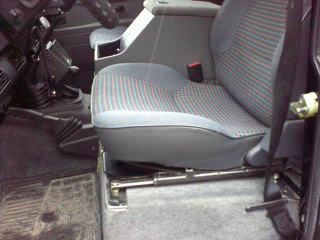

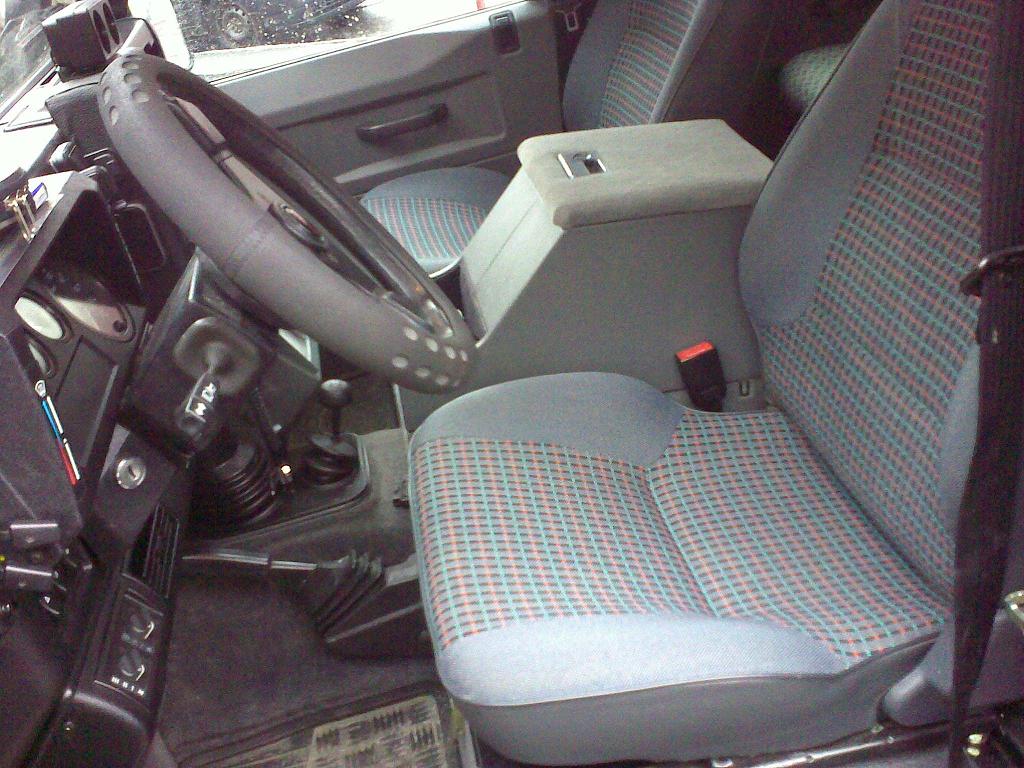

Takže, koupil jsem od Karla S. sedadla z D1. Pasují na origo pojezdy z Defa. (je nutno pouze cca o 5mm propilovat díry na šrouby) Potom už je jenom namontovat zpět, což jsou čtyři šrouby. Výhody: pohodlnější a zase pohodlnější. Nevýhody: vyšší posaz - mně nevadí, nejsem tak velký, ztížený přístup k baterkám - mně nevadí, protože tam nechodím, mám žluté optimy :lol: :lol: :lol: Dám pak foto.

Jsou to přední sedadla z Discovery I. Teď je bude mít na prodej Fráňa. Koupil si DI na díly a bude je mít volné. Foto dodám podle možnosti. Vydrž :wink:

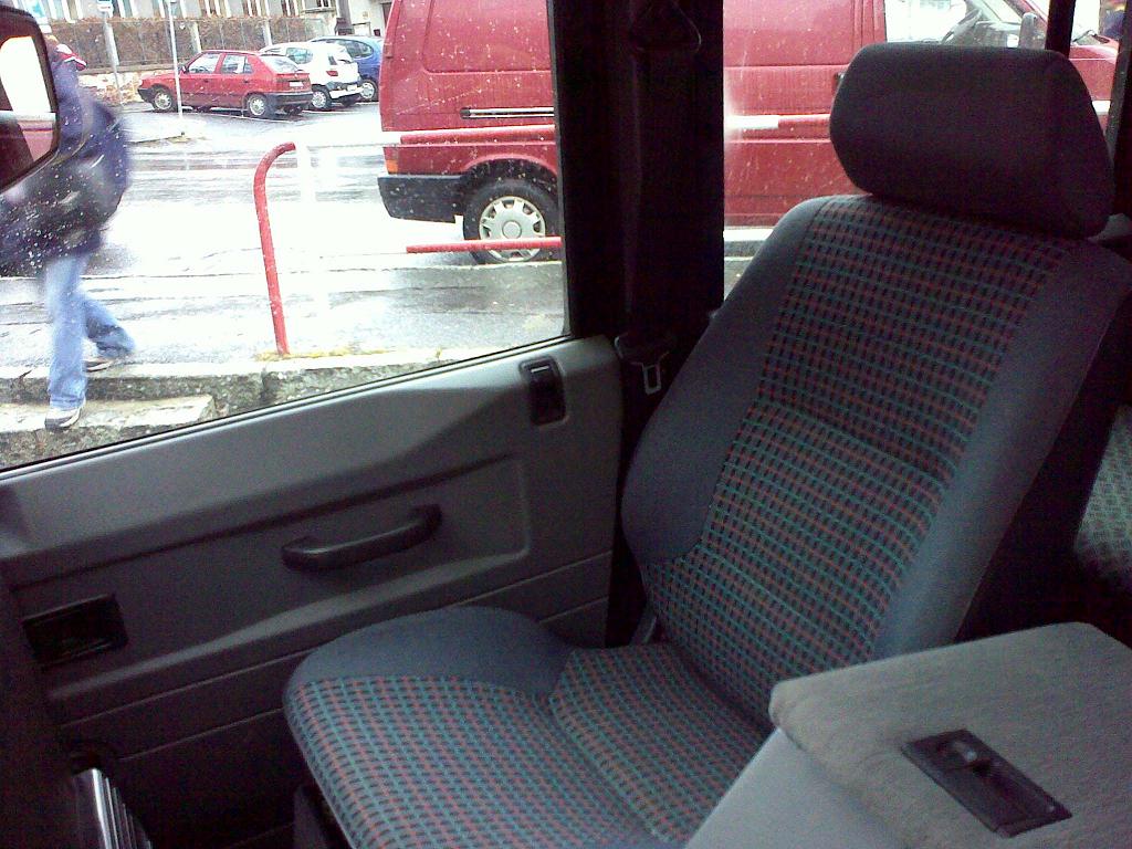

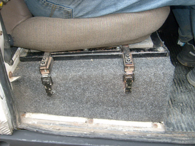

Taky mám jiné sedačky. Je to Folksvágen Transportéér a matroš vypadá skoro stejně jako origo sedačky, které jsou vzádu. Jsem spokojený, jsou pohodlný a mám je navařený na stávajících kolejnicích. Když chci k baterce tak stačí odšopnout dopředu a případně demontovat 4 šrouby. Boky nejsou tvrdý a pěkně se nastupuje a vystupuje. Nikde se netrhá a neláme. Mohu doporučit :idea:

MOPADŽI píše:Jsou to přední sedadla z Discovery I. Teď je bude mít na prodej Fráňa. Koupil si DI na díly a bude je mít volné. Foto dodám podle možnosti. Vydrž :wink:

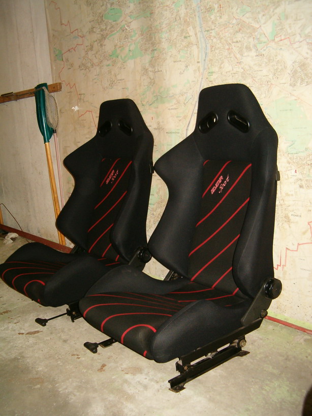

Myslim, že už jsem to tady někde zmiňoval, mám taky z DI a spokojenost. Sice je nemám na posuvnejch lyžinách ale zase jdou snadno vyndat. Jsou pohodlnější a do LR patří. Zvažoval jsem taky přehodit je za Recaro z eRka, jsou sklápěcí a maj dobrý boční vedení.

Ty sportovní bych tam nedával. Osobně se mi v nich sedí dost nepohodlně ,o vylejzání ani nemluvě.
Netrháš si oblečení o ten rám pod sedačkou?

Luboš M. píše:Taky mám jiné sedačky. Je to Folksvágen Transportéér a matroš vypadá skoro stejně jako origo sedačky, které jsou vzádu. Jsem spokojený, jsou pohodlný a mám je navařený na stávajících kolejnicích. Když chci k baterce tak stačí odšopnout dopředu a případně demontovat 4 šrouby. Boky nejsou tvrdý a pěkně se nastupuje a vystupuje. Nikde se netrhá a neláme. Mohu doporučit :idea:
Luboši, tyto sedačky tam fakt padnou !
Pěkné :wink:

ja si naopak ty sportovni nemuzu vynachvalit a to jsem prostorove vyraznejsi skoro bych reklo az tlustej. je to o grifu .-)

Ty samé má taky Rosomák a jsou moc pěkný, ale ty co má Krang jsou tak na nějaké rallye. Ale troti gustu....
To Mopadži: Děkuji, dostal jsem je zdarma tak byla jasná volba :lol:
