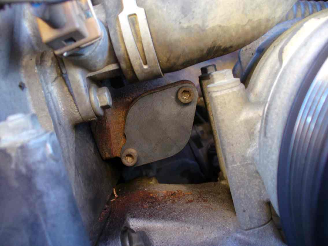

#41 Příspěvek od Pavel C » 31 srp 2007 10:00
Já jsem použil silikon a je to ok.
Discovery I, 300TDi, r.v.1997
discover
Příspěvky: 909
auto: LR D4
Bydliště: Příbramsko
#42 Příspěvek od discover » 31 srp 2007 10:27
Pavle, myslis okolo ucpavky. Nanest za studena okolo? Nebo jak, a co teplota, nevadi silikonu?
Standa
Pavel C
Příspěvky: 188
Registrován: 14 srp 2007 14:08
Bydliště: teď už kósek od Brna
#43 Příspěvek od Pavel C » 31 srp 2007 10:58
Natřel jsem styčné plochy ucpávky (záslepky) silikonem a pak jsem ji tam teprve přišrouboval. I když existují speciální silikony na vysoké teploty, tak jsem použil běžný bezbarvý. Poradil mi to jeden mechanik s tím, že to ty teploty vydrží a musím říct, že asi měl pravdu. Nemám s tím problém.

#44 Příspěvek od discover » 31 srp 2007 12:56
Diky za tip, vyzkousim. :lol: :lol: :lol:

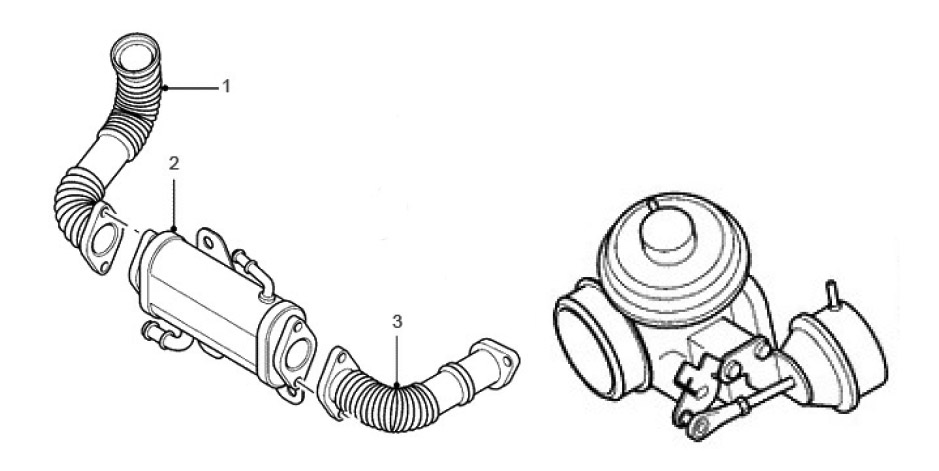

#51 Příspěvek od jezbera ivan » 11 zář 2007 15:48
DanoDEF píše: Mas tam motor Euro3 s dvoma solenoidmi pre EGR ???
Ano mam tam euro3 s dvoma solenoidmi a chladicom spalin. Prave preto som tu prepojovaciu sadu kupil v TD5alive.com, kde bol v cene materialu aj navod prave pre tento typ motora. Podla navodu sa tam ten chladic ma nechat, vid obr. Takze:
- vyhodis trubku (1) pred chladicom spalin a zabledujes vystup z vyfuk. potrubia
- odpojis dve podtlakove hadice z EGR ventilu
- vyhodis trubku (3) za chladicom aj s EGR ventilom
- chladic (2) ostava na mieste aj s vodnym okruhom
- EGF ventil nahradis tym istym medzikusom ako aj u Euro 2
- dve podtlakove hadice nachas tam, zablendujes konce silikonom
- odpojis dva el. kable od dvoch regulatorov podtlaku na opacnom konci tychto hadic (konektory je tiez dobre niecim zablendovat, ja tam tlacim silikon, kt. sa da vzdy vylupnut prec)
To je vsetko.
(86.78 KiB) Staženo 2815 x

#52 Příspěvek od DanoDEF » 11 zář 2007 16:02
jezbera píše:
mne je to jasne ako to treba urobit len sa mi to zda take nic moc riesenie....ked tak aj ten chladic uz trebalo odstranit lenze to uz je dalsi zasah...

#53 Příspěvek od jezbera ivan » 11 zář 2007 17:22
DanoDEF píše: mne je to jasne ako to treba urobit len sa mi to zda take nic moc riesenie....ked tak aj ten chladic uz trebalo odstranit lenze to uz je dalsi zasah...
Ja som to nevymyslel, ja som to robil podla navodu firmy z UK, kt sa TD5kou celkom zapodievam dost. A naco by si ten chladic vyberal? Na EGR bypass to nema ziadny vplyv. A ked, tak ho vyber, a bypassuj privod a odvod vody, ale to my pride zbytocne. Zablendovat uplne privod a odvod vody by som zvazoval, ci nepojdem proti praci nejakeho cerpadla.

#54 Příspěvek od DanoDEF » 11 zář 2007 20:44
jezbera píše:
neber to tak, ze sa chystam ho demontovat alebo robit mudrlanta len na Tdicku je to "cistejsie" riesenie alebo na TD5 prveho typu ak to urobim tak podobne ako je to v tom navode.

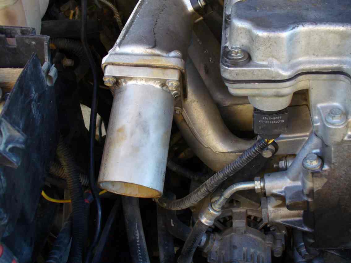

Tak když už to mám rozebraný tak jsem ho taky vykuchal :idea: A je tam. Miloš II
(39.88 KiB) Staženo 2736 x
(43.13 KiB) Staženo 2733 x
