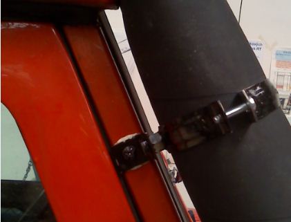

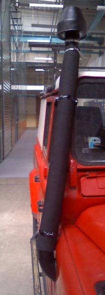

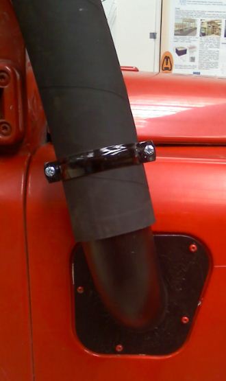

Tak jsem v nedeli daval snorchlik, studentska sporivost dala vzniknout opět originálnímu výsledku, ale co mne spis prekvapilo a s cim jsem moc nepocital, bylo to, kolik prace mi vzalo poskladat ty plastovy nesmysly, co jsou pod kapotou.
Mam TD5 a napojeni plastovych dilu sani tesne za dirou v blatniku, tedy v oblasti pod topenim - prvni a druhy plastovy dil ... pral jsem se s tim asi hodinu, nez jsem to dal do spravnych poloh a pak jsem to lepil konstrukcnim lepidlem, aby to bylo aspon trochu vodotesne.
Snorchl jsem daval hlavne kvuli prachu, ale rikal jsem si kdyz uz, tak at zabrani vniknuti vody pri nejakem tom splouchnuti...
Vytvoril jsem zatim modifikovatelnou variantu (hadici budu zkracovat a posouvat) a doresim to az po finalnim umisteni pochozi zahradky, abych videl, kam mi ten cyklonek vyjde.

Mel jsi to vyhodit uplne a dat tam gumove koleno. Mam to take tak.
Jinak ta hadice co jsi tam dal, je i odolna horke vode, takze ani horke gejziry te neprekvapi

Tak muj snorchlik vzbudil reakce a dotazy,takze:
kolinko co se dava do blatniku je v podstate original a cyklonek taky, bral jsem je od Eliotta, ktery je vzal buhvikde a opiskoval je. Takze ja je dal do cerne a premyslel co mezi to, protoze zadny upinaci material ani prechodove hadice jsem nemel.
koupil jsem si metr tohodle v patricnem prumeru
http://www.gumex.cz/fks-r-hadice-ke-chl ... 13895.html" onclick="window.open(this.href);return false;
a kdyz jsem uvazoval, ze z toho udelam prechodku mezi kolinko a svislou trubku, tak jsem uvazil, ze svislou trubku touto hadici proste nahradim. ona je ta hadice celkem fest tuha, takze ucel plni takto dobre.
jeste detail jak jsem to chytil k ramu okna: jeden uhelnicek, vrut do plechu a konstrukcni lepidlo.
Az budu vedet polohu zahradky, tak tu hadici zkratim na definitivni delku a nahradim ty hadicove spony u cyklonku a vsechno radne zacernim a znenapadnim...
