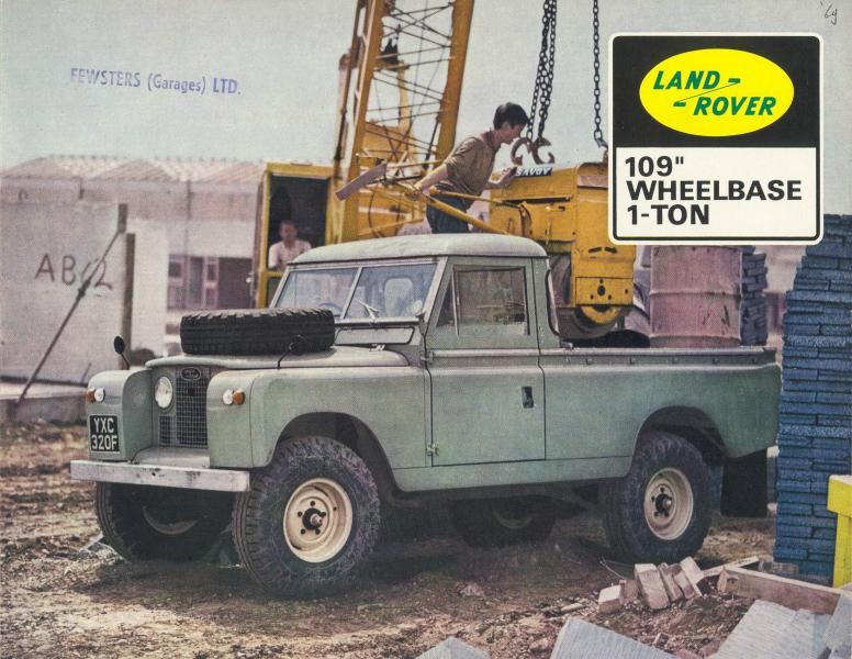

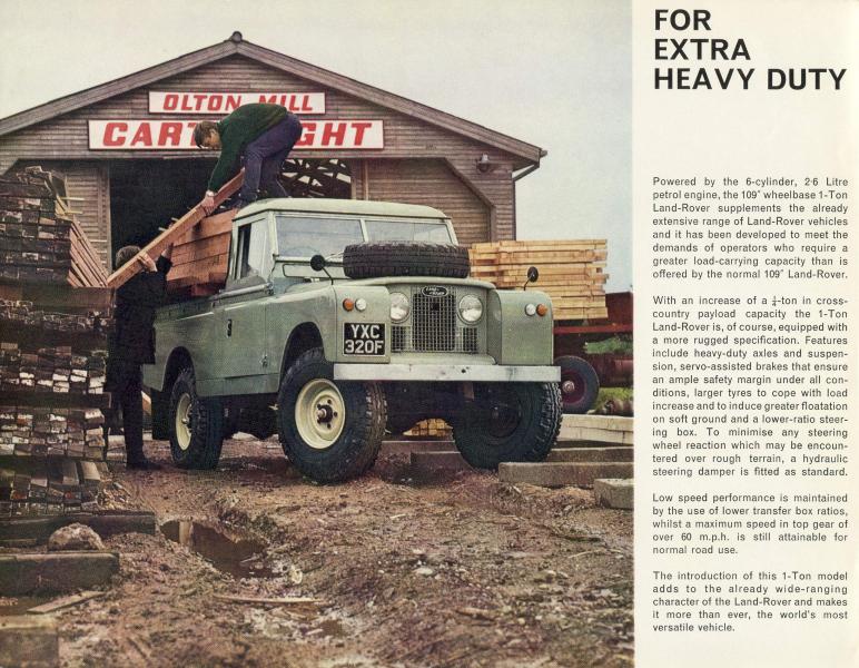

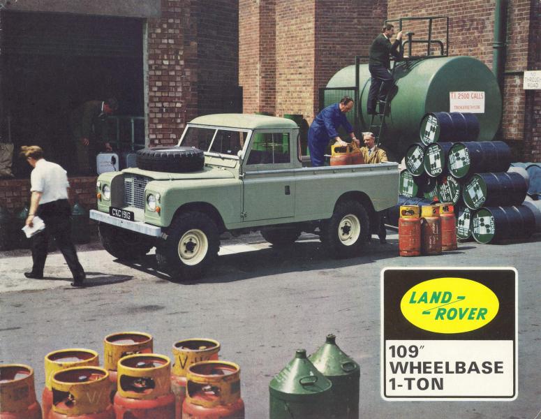

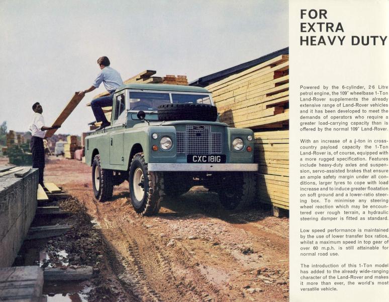

Promintě teprve se mezi seriemi začínám rozkoukávat,kupříkladu dnes jsem kuchal ven dvě hodiny převodku řízení a pak mě vyhnal dešt,ale co je to one ton? pick up?

Tomš píše:Promintě teprve se mezi seriemi začínám rozkoukávat,kupříkladu dnes jsem kuchal ven dvě hodiny převodku řízení a pak mě vyhnal dešt,ale co je to one ton? pick up?
one tone je 109 se zvysenou nosnosti 1t, standardne je 3/4t, pick up jasny, prosklena kabinka volna korba dozadu, muze bejt i pickup s plachtou, ktera je potom trictvrtecni

One Ton - pro představu S2A... Vrchní dva obrázky zřejmě 1969, spodní 1968
