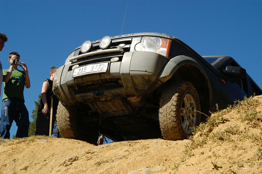

CD S/T jsou samozřejmě hlučnější než silniční gumy, jsou hlučnější i než CD ATR a myslím, že budou i nepatrně hlučnější než BFG AT, popř. General Graber AT2, nicméně v porovnání s bahňáky, tedy MT pneu jsou určitě tišší. Jezdil jsem s nimi na D3 a byly slyšet, ale nebylo to nijak strašné, zvykl jsem si. Jezdil jsem s nimi 2 roky a najel přes 60 tisíc km.

Neklan díky a ještě se zeptám jak sedí na silnici neuskakují v zatáčkách?
Jaký poměr silnice/terén jsi s nimi jezdil?
Já jezdím přes týden silnici o víkendu terén občas docela náročný a nechci se někde zahrabat.
ATčka si myslím že se na blátě rychle zalepí a MTčka nechci ty CD S/T vypadají jako kompromis ale ptám se abych nebyl na silnici nešťastný.

Já jsem nešťastný nebyl. Na namrzlé a lehce sněhem poprášené silnici by to asi nebylo nic moc, ale předpokládám, že na zimu máš zimní tak jako já. V zatáčkách samozřejmě neodskakují, to by ale ve tvém případu byl stejně problém tuhé nápravy a ne pneumatik. Do přetáčivého smyku se také nijak nehrnou, konec konců auta jsou nastavena na nedotáčivost a to je jediná oblast, kdy si to na mokru chce dát trochu pozor a nehrát si v nájezdech do zatáček na Pešlika. Zkrátka myslím, že dřív tě v zatáčce vystraší náklon karoserie než končící přilnavost pneumatik. Pro použití, které uvažuješ se mi jeví jako ideální volba. Používal jsem je podobně.
(140.98 KiB) Staženo 520 x

Díky za informace a foto.
