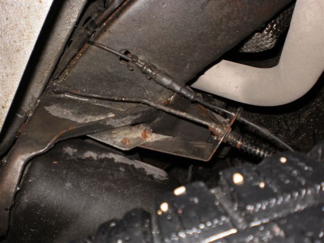

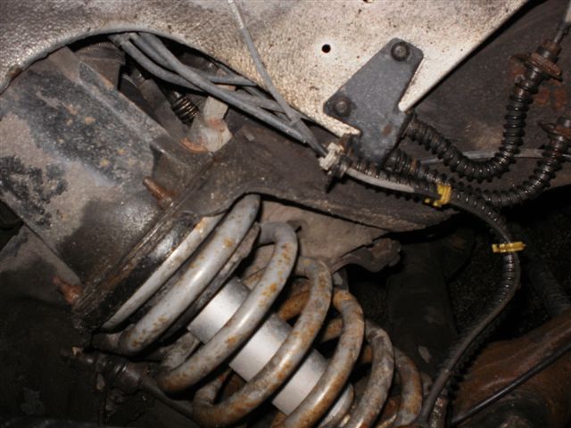

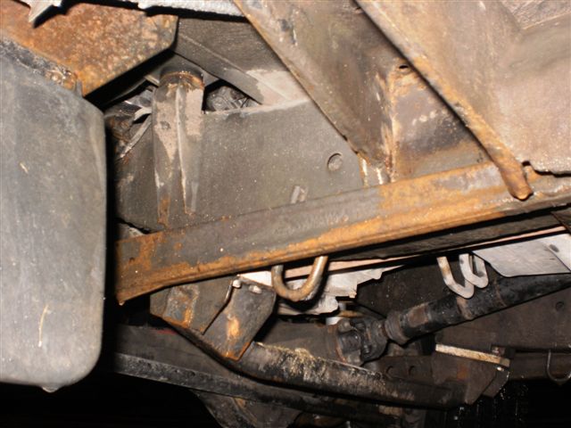

Hviezdy idú proti nám... Mám ťažký týždeň, chodím domov po tme. Ale hecol som sa a nafotil to aj po tme. Snáď niečo uvidíš. Nafotil som aj vypodloženie toho crossmember.

Acon díky moc! Na fotech je vidět vše, co jsem potřeboval. Přesně takhle nějak to mám v plánu udělat, tak teď už vím, že by to tak mělo i fungovat...ještě jednou díky za fota :yes :hand
