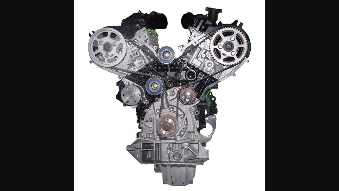

gomez89
Příspěvky: 51
Registrován: 20 bře 2016 14:58
auto: RR L322
Bydliště: Prešov
Re: RR L322 - koupě, servisní intervaly, opravy, úpravy
#387 Příspěvek od gomez89 » 10 črc 2016 18:31
Kokesek píše:
gomez89 píše:Ahojte
Vedeli by ste mi nieco povedat ku motoru TdV8 ta 3.6 200kw?
Premyslam o kúpe, momentalne mam td6 3.0d 130kw ( bmw ).
Hlavne ma zaujima kazivosť turb, vstrekov, ČR Cerpadla, ako je na tom rozvod ( interval vymeny ) a este nieco k automatu.
Dakujem krasne za odpovede :wasntme
Jede to pekne, je to mensi zlo nez TDV6, kazi se tam vse co se na motorech kazi, delam nejvice altiky, vstriky, hadice vzduchu, EGR, spinacky, obcas automat ale to az kolem 350-400tis km. Coz se moc lidem nepodari najet :mrgreen:, Rozvod retezem, oproti TDV6 zmena. Elektrika celkem drzi. Zadni brzdice nic nevydrzi oproti staremu modelu s 3.0d. tak zhruba tohle...
Dakujem.
Rozvod teda tam je remen? Ci reťaz? To je on?
Kokesek
Příspěvky: 4471
auto: D2,D3,L322,P38,L405
Bydliště: Frydek Mistek
#388 Příspěvek od Kokesek » 10 črc 2016 22:39
na obrazku mas tdv6. tdv8 ma retez.
