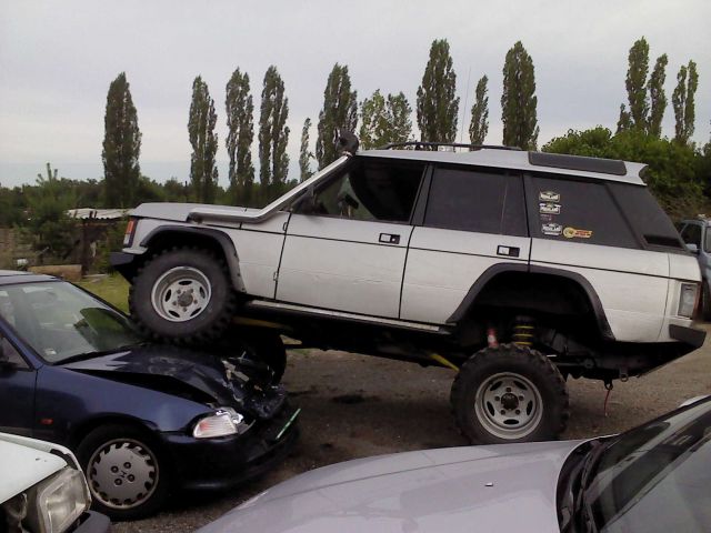

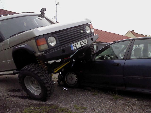

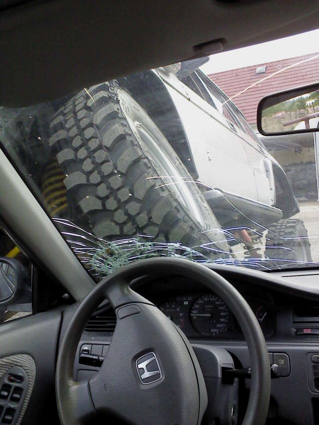

tak jsem si taky hral

skritekcrx píše:tak jsem si taky hral
To z tebe musel mít majitel té Hodny radost :D :D

#3763 Příspěvek od SJ410 » 11 črc 2011 20:27
Bych řek, že tomu už to bylo jedno... :D

#3764 Příspěvek od Johny R » 11 črc 2011 20:39
Vrahu!!!!!!
Přesně v takové jsem ještě minulé pondělí jezdil :( :S :cry: !
Ale ty Defíky :yes ! Už je doma!!

#3765 Příspěvek od skritekcrx » 11 črc 2011 20:56
SJ410 píše:Bych řek, že tomu už to bylo jedno... :D
jo jo je mu to uz uplne fuk je to auto na sesrotovani :D a vzdycky jsem to chtel zkusit

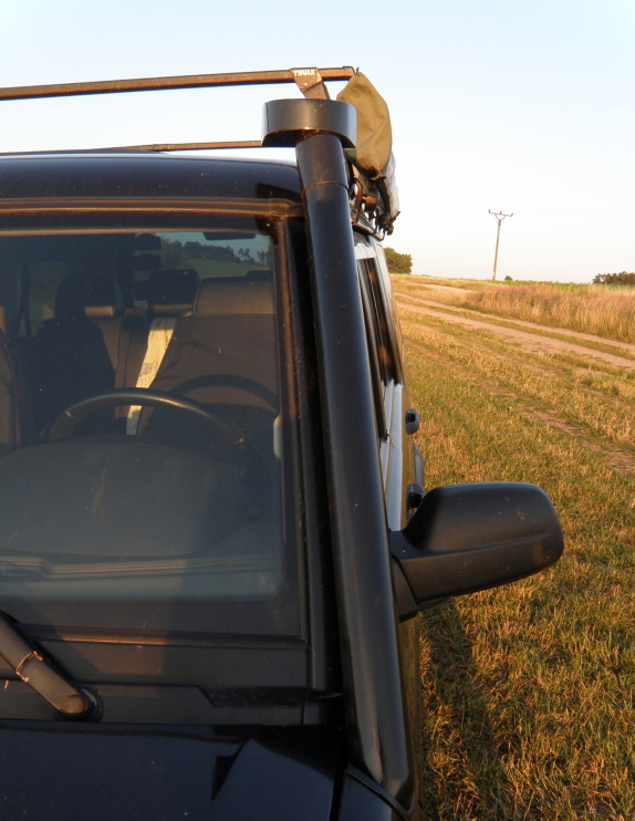

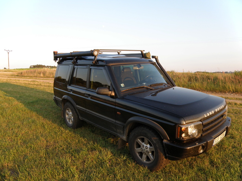

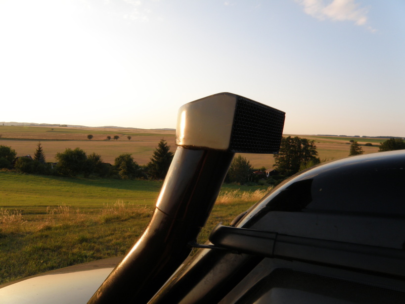

#3766 Příspěvek od sloon » 11 črc 2011 21:12
Tak se musím taky ukázat přípravy na výlet přibyla markýza od Toomicha, šnorchl Mantec od Huberta, nádrž na vodu 20l moje výroba.
Za šnorchl musím Huberta ještě jednou pochválit je opravdu luxusní posuďte sami.

#3767 Příspěvek od Acon » 11 črc 2011 22:01
nádrž na vodu je tá trubka? Dobrý nápad, len je asi moc na rane. 1: silnejší konár a trubka bude KO. Chcelo by to niekam preložiť, no na boku to zasa dobre vyzerá.

#3768 Příspěvek od KubaVondal » 11 črc 2011 22:13
sloon píše:Tak se musím taky ukázat přípravy na výlet přibyla markýza od Toomicha, šnorchl Mantec od Huberta, nádrž na vodu 20l moje výroba.
Moc pěkný, hlavně to na tu vodu.. To může bejt aji jako sprcha potom ne???

#3769 Příspěvek od sloon » 11 črc 2011 22:15
Acon píše:nádrž na vodu je tá trubka? Dobrý nápad, len je asi moc na rane. 1: silnejší konár a trubka bude KO. Chcelo by to niekam preložiť, no na boku to zasa dobre vyzerá.
Je to ta oranžová kanalizační trubka ta něco vydrží, nastříkaná na černo kvůli ohřevu.

#3770 Příspěvek od sloon » 11 črc 2011 22:19
KubaVondal píše:
No právě kvůli sprše tam ta nádrž je když zasvítí :sun je voda teplá raz dva.

No právě kvůli sprše tam ta nádrž je když zasvítí :sun je voda teplá raz dva.[/quote]
To je supr nápad, plní se to z horní strany, jak je ten oranžový kus?

#3774 Příspěvek od Kubrtos » 12 črc 2011 07:15
Chválím dobrej vkus - Mantek je přece jenom o dvě třídy hezčí než Safary. :yes Ta trubka je bomba, docela jsi mě inspiroval, možná to ještě před Ruskem dodělám...
Jak seš spokojenej s tou markýzou? Přemejšlím o té samé. Akorát Toomich nějak neodepisuje na dotazy tady na fóru a ani na maily... není někde na expedici? :|

#3775 Příspěvek od sloon » 12 črc 2011 10:33
Přepážky tam nemám ale manželka to večer stejně všechno vycáká a ráno to naplním do plna
Plní se to vrchem tou zátkou třeba kýblem nebo co je po ruce a můžeš tudy strčit i auto sprchu.
Pokud by se tam přidělal ventilek tak by to šlo i natlakovat a dalo by se sprchovat přímo z toho kohoutku bez auto sprchy.
Náklady na výrobu 250kč trubky kolena záslepky,70kč pračkovej kohoutek,90kč tři spony na přichycení k zahrádce,180kč černá barva na plasty ve spreji + 2hod. mé práce tu nepočítám :D
Tak a teď před supermarket a dej si to na ostro! :D :cool
