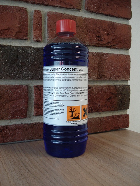

Vzhledem k velkému zájmu o aditiva a po zkušenosti Karlose se ''zimní'' naftou od české pumpy nově nabízíme zimní aditivum TEXAFLOW, popis výrobku je následující:
Přísada do středních destilátů (nafty, topné oleje) Texaco Texaflow Super Concentrate snižující bod filtrovatelnosti (CFPP) a bod tuhnutí (PP). Dávkovat před vyloučením parafinických složek. Dávkování: 1000 ppm (1:1000) -snížení CFPP o 5-6°C, 2000 ppm (1:500) -snížení CFPP o 9°C. Dodáváme v litrovém balení, cena 258,- kč/l

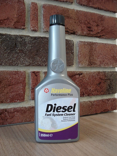

Dále v nabídce zůstává Havoline Diesel fuel system cleaner, cena je 264,- kč za balení 350ml.

...jinak v ČB Globus Makro už mi nesmí do nádrže víc než pár let, na to co vydávají za palivo nejela ani felicie(ani v létě)..opět několikátá zkušenost...pár nádrží odtud a pak člověk natankuje někde jinde "obohacený" dražší, nebo kapku něčeho přidá a auto lítá ...mám pocit, že se to ale stále zhoršuje všude - úměrně se zvyšováním ceny
..ten TEXAFLOW jenom snižuje zamrzání, nebo má i jiný blahodárný oučinky?

Ty poměryeliott píše:Vzhledem k velkému zájmu o aditiva a po zkušenosti Karlose se ''zimní'' naftou od české pumpy nově nabízíme zimní aditivum TEXAFLOW, popis výrobku je následující:
Přísada do středních destilátů (nafty, topné oleje) Texaco Texaflow Super Concentrate snižující bod filtrovatelnosti (CFPP) a bod tuhnutí (PP). Dávkovat před vyloučením parafinických složek. Dávkování: 1000 ppm (1:1000) -snížení CFPP o 5-6°C, 2000 ppm (1:2000) -snížení CFPP o 9°C. Dodáváme v litrovém balení, cena 258,- kč/l

Jak to myslíš? 1 l aditiva na 1000 l paliva.
Re: Eliott Landrovers - eshop, servis, diagnostika, renovace
No asi by melo byt u 1:1000 vetsi snizeni bodu filtrovatelnosti nez u 1:2000

Opraveno, to je tak, když se to jen zkopírujepowl píše:No asi by melo byt u 1:1000 vetsi snizeni bodu filtrovatelnosti nez u 1:2000
