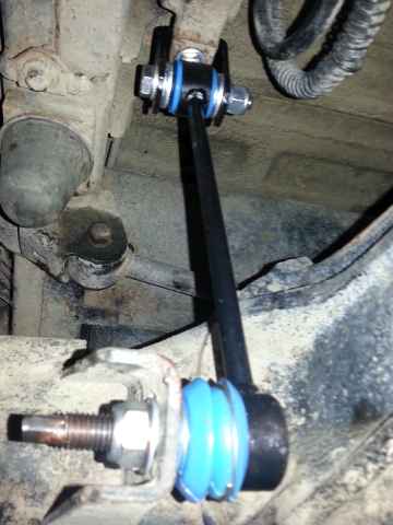

MadTom píše:Podložky jsem dal 3cm tlusté - se zimákama a ATčkama v pohodě, MTčka v rejdu škrtají o plastové prahy. Řešením jsou pevnostní kovove prahy, ale k tomu zatím nedošlo. Navíc MTčka mám protektory a jsou o velkej kus větší, než "běžná" MTčka. Takže ty rozměry jsou u teréních gum spíše orientační a pro STK.
A ještě tedy nezazněla jedna věc - táhla stabilizátorů - originál jsem trhal (vypáčilo to horní kulový čep), tak jsem to předělal na táhla z jeepa, které mají dole kulák a nahoře polybush a zatím to vypadá dobře.

Já jsem po roce od zvednutí auta vytrhnul první kulák, druhej jsem vytrhl v Albánii a třetí v Rumunsku - vše to bylo při pomalé jízdě, když se vykřízily nápravy. Tak jsem tam dal jinak řešené tyčky stabilizátorů a bylo.
docela pro začátek pomůže dát i dozadu ty co patří dopředu - jsou delší a nebude se to tolik páčit. Ono se ten horní kulák nevytrhl, ale vyloženě vypáčil, protože byl moc vyhnutej.

Tome z kterýho Jeepa tam máš daný ty tyčky? Já mám zatím tyčky bez úprav, ale do budoucna je dobré vědět co tam dát.

#365 Příspěvek od MadTom » 10 pro 2014 15:10
http://rdr.crownauto.us/cs_CZ/d/52089486P/
použil jsem tohle. A na autě vzadu to vypadá takto. Dole to drží stejně jako originál, nahořel jsem udělal plechové U, které je přišroubované místo původního kulového čepu. Protože jsem to neměl chuť ohýbat ze silného železa, tak jsem to U vyříznul z kusu železného jeklu.
A ještě se zapomíná na jednu drobnost - dorazy nápravy - mám tam gumové hříbky z Rubeny - výška cca 7cm a fungují super. Když mi v létě v alpách prasknul měch, tak jsem na to v pohodě dojel až do Budějovic.
