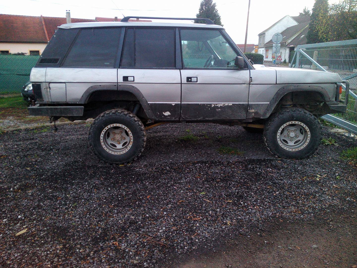

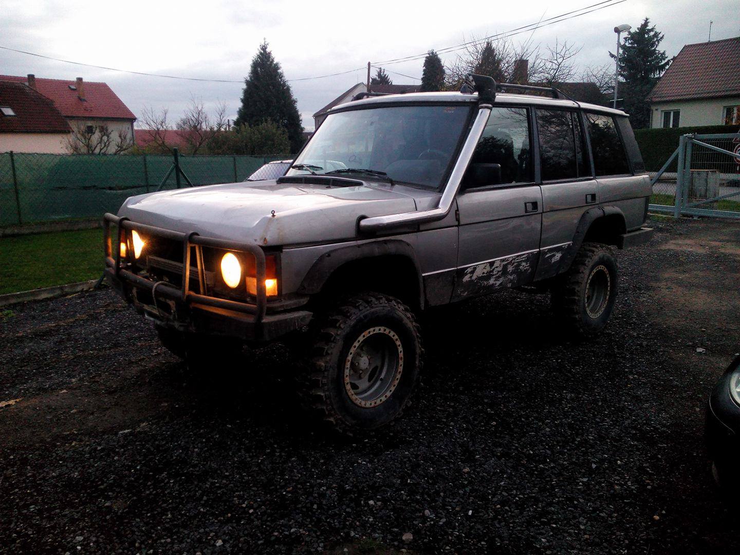

Ubehlo pár let, za tu dobu jsen se stihl oženit rozvést znovu oženit, splodit pár dětí, postavit pár aut nejvic si cenim https://www.youtube.com/watch?v=TQflvK4S5_g tež na podvozku LR Discovery 4 a letos si splnil sen a udelat doma dílnu. A protoze RRC mi po celych 8 let byl věrnym pomocnikem byli jsme spolu nekolikrat v Rumunsku, mnohokrat zachranovat lidi ze škarp či jiných vtipnych situaci kdy milenci jezdili do lesu bohuzel odtud uz museli na laně a celou dobu dostaval hodne do těla, hlavně při stvbě dílny kdy odvozil více nez 250 tun bordelu a stavebniho materialu už se z něho stal slušný vrak který je omlácený ze všech stran a to že jezdí je velky zázrak, rozhodl jsem se ze skončí opět pod kudlou a když už mám tu dínu přímo u baraku dlouhé zimní večery jsem se rozhodl travit renovací auta které mi hned po CRXu opravdu přirostlo k srdci.No a protože jsem sem dával pár fotek při první renovaci pokud to bude nekoho zajimat budu v tom pokračovat. Skritek.

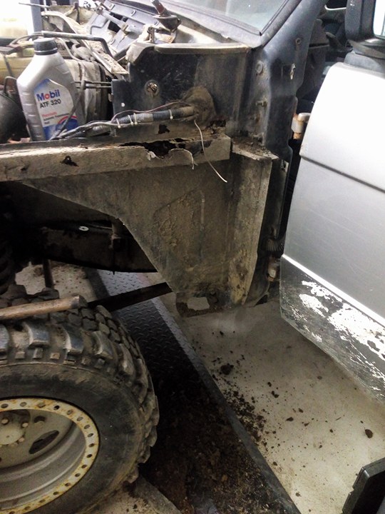

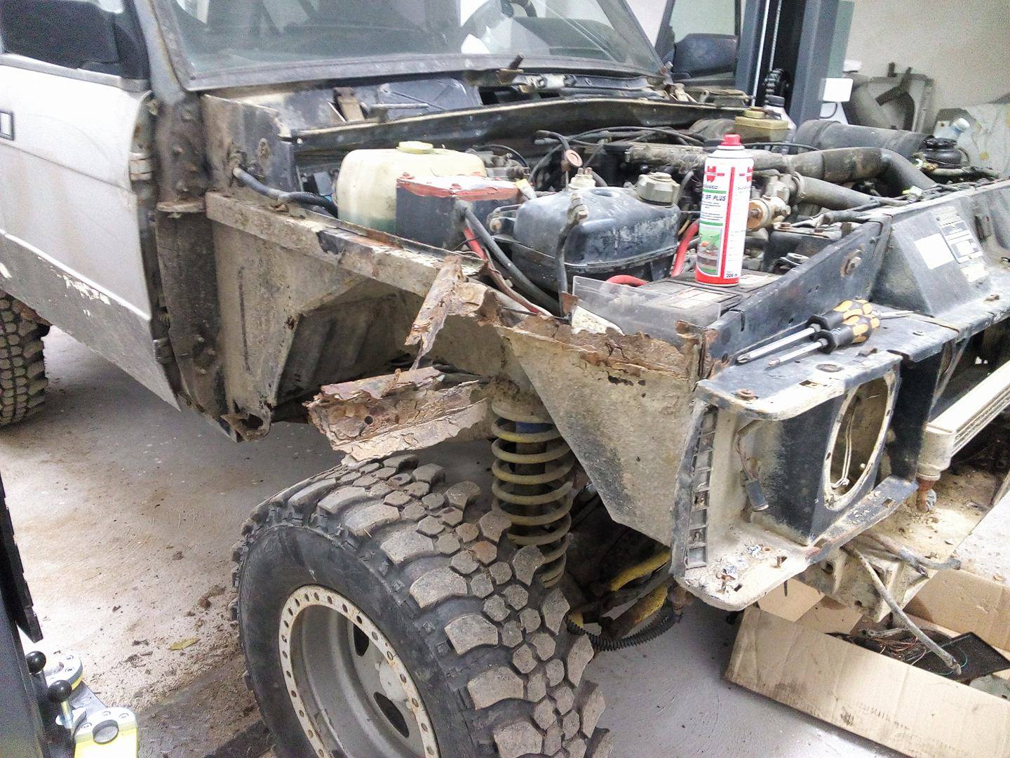

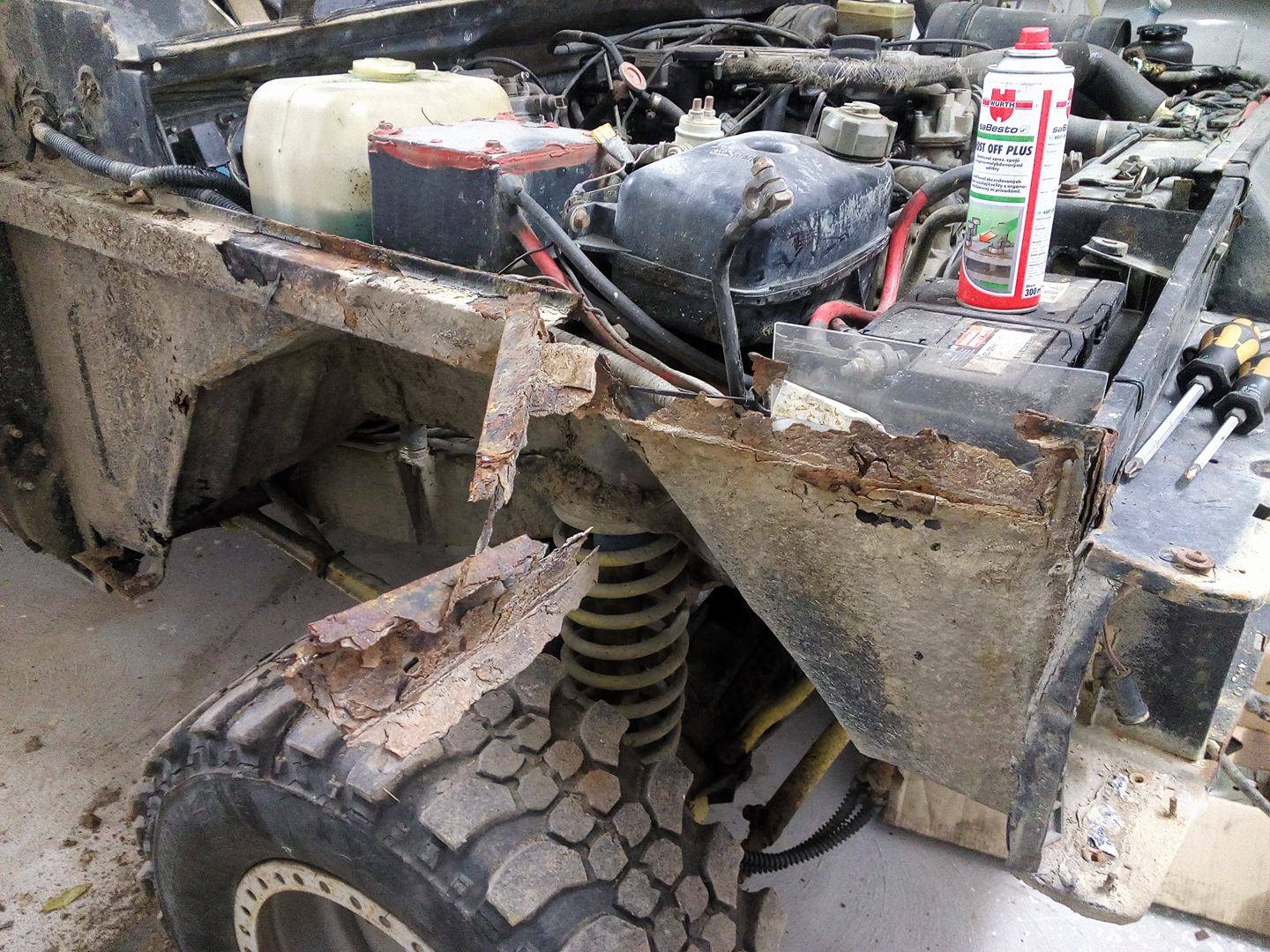

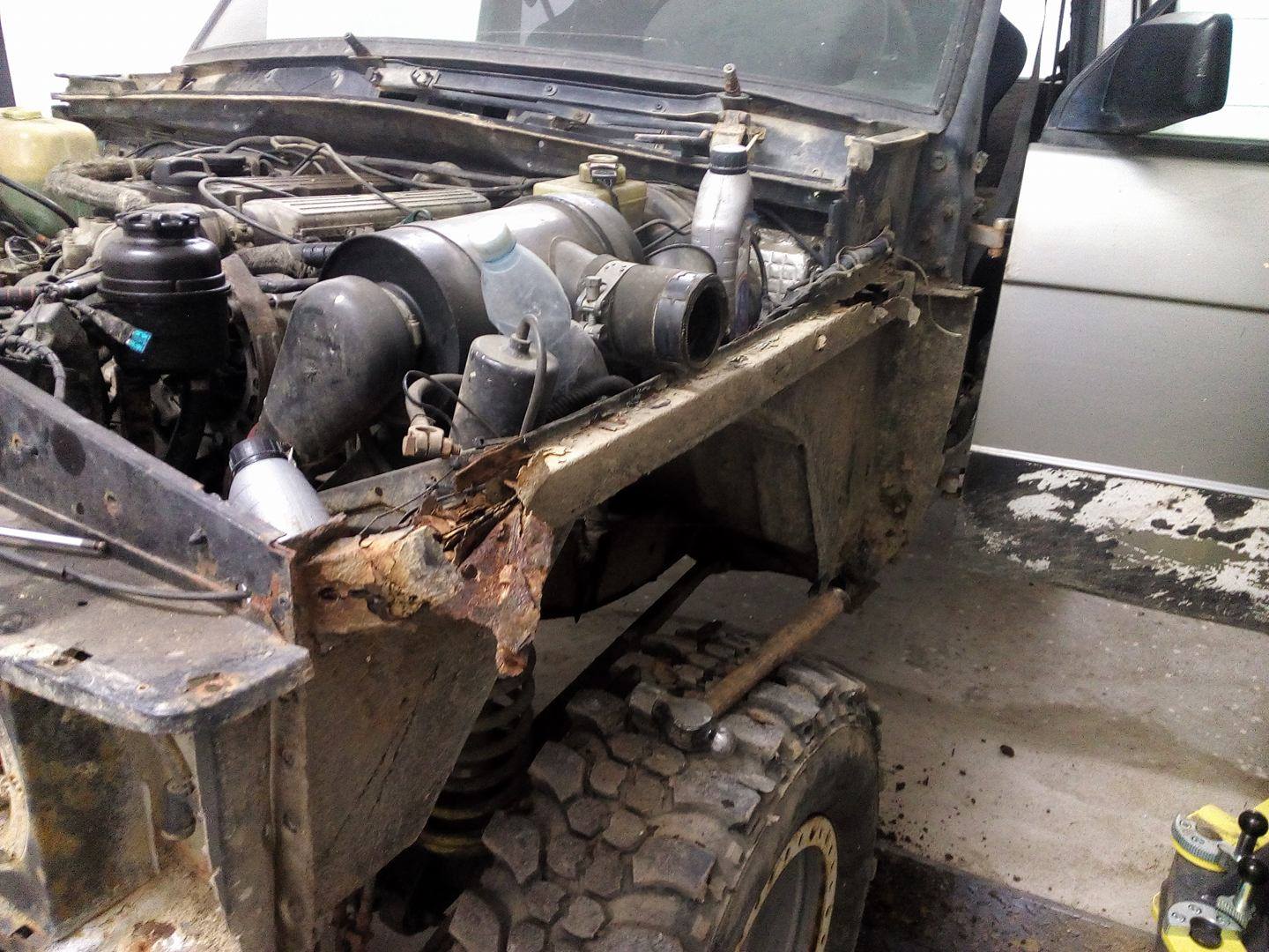

Zacal jsem rozebirat, dobre je to ze vsechny srouby jdou i po 8 letech povolit jako bych je tam dal vcera bohuzel plech uz neni co byval a nejak se vytrati :grin: :grin: :grin: :grin:

To rozebereš, zameteš podlahu a bude po rendžovi. Koroze trochu zapracovala.

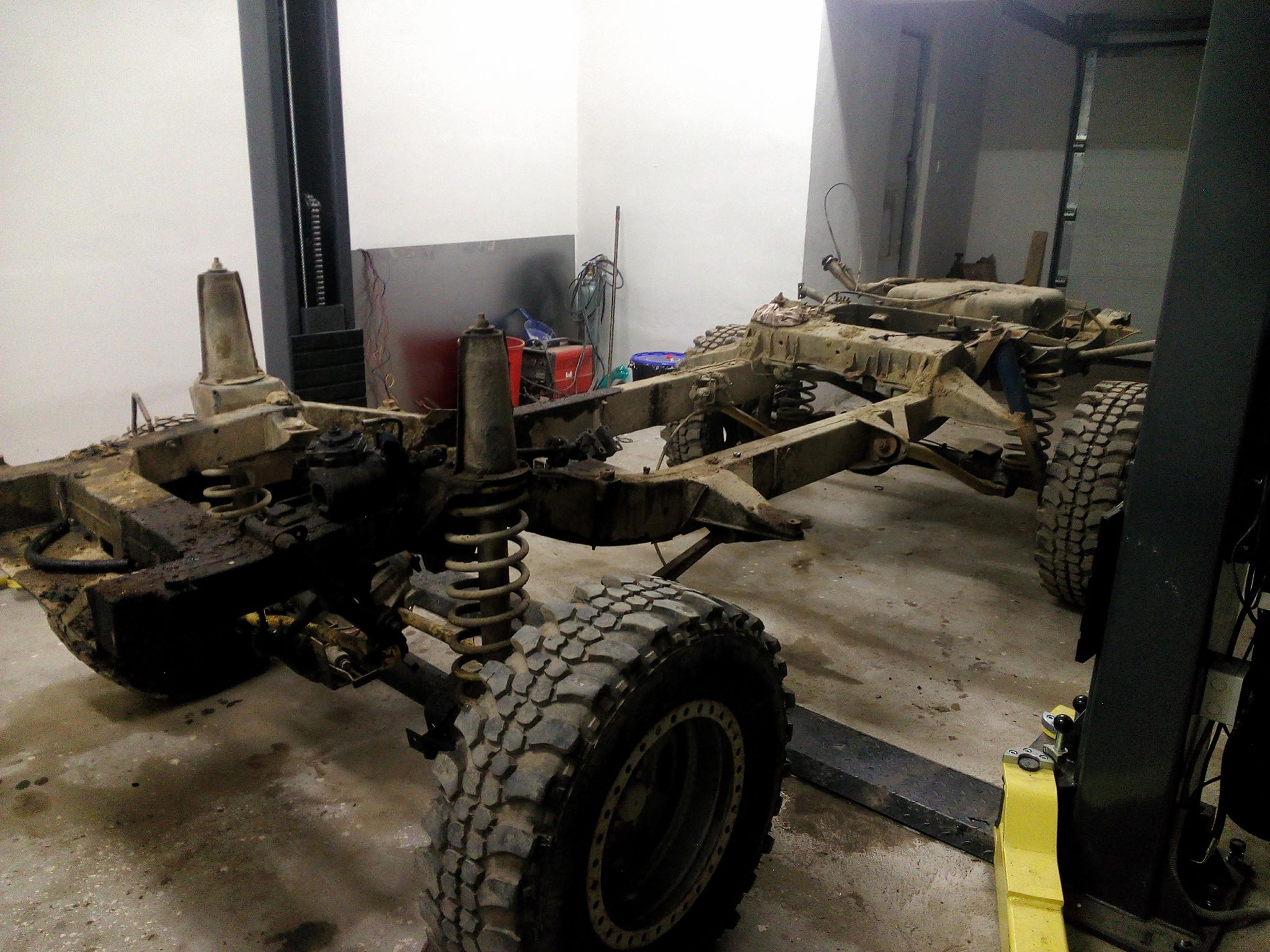

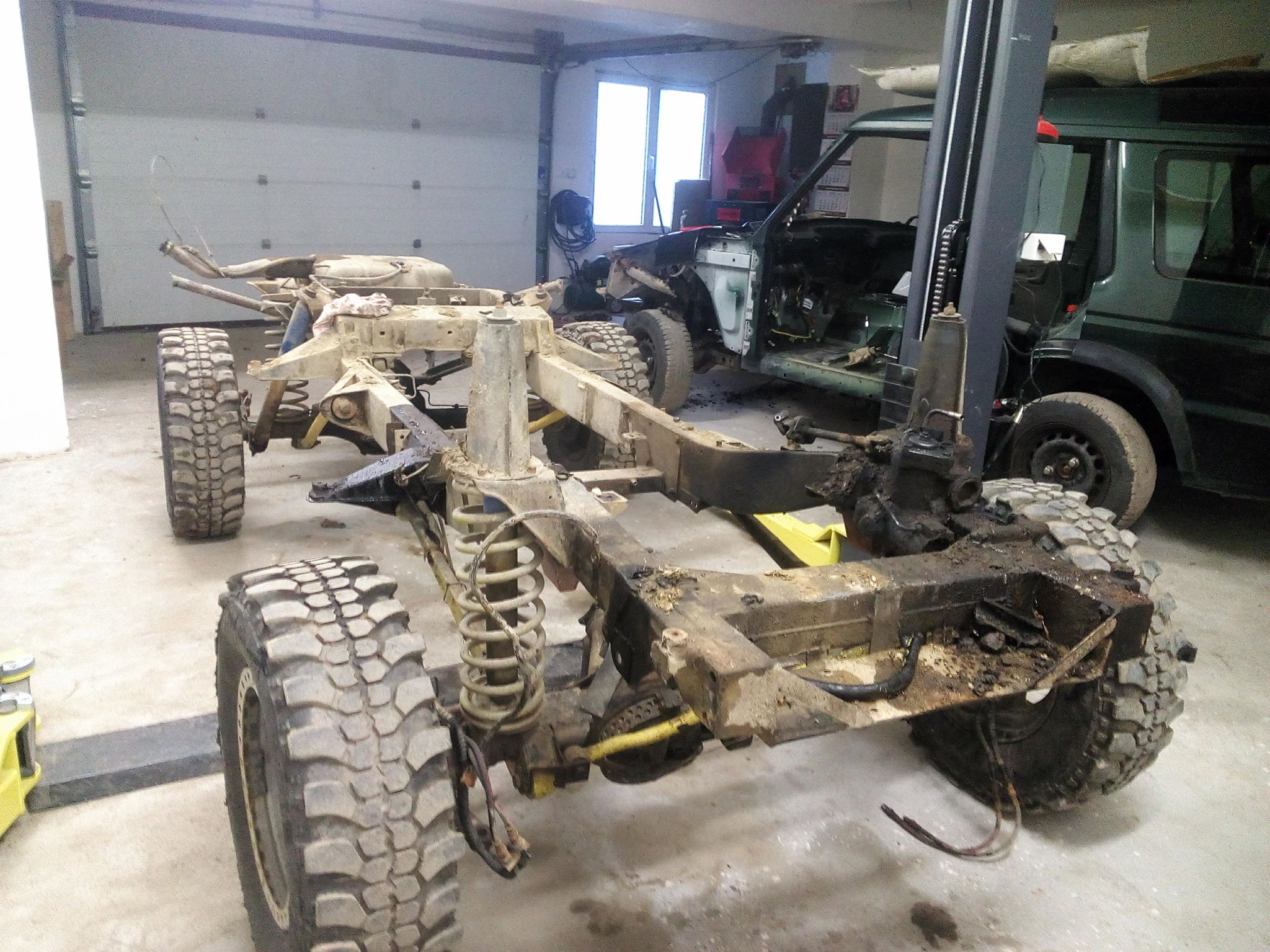

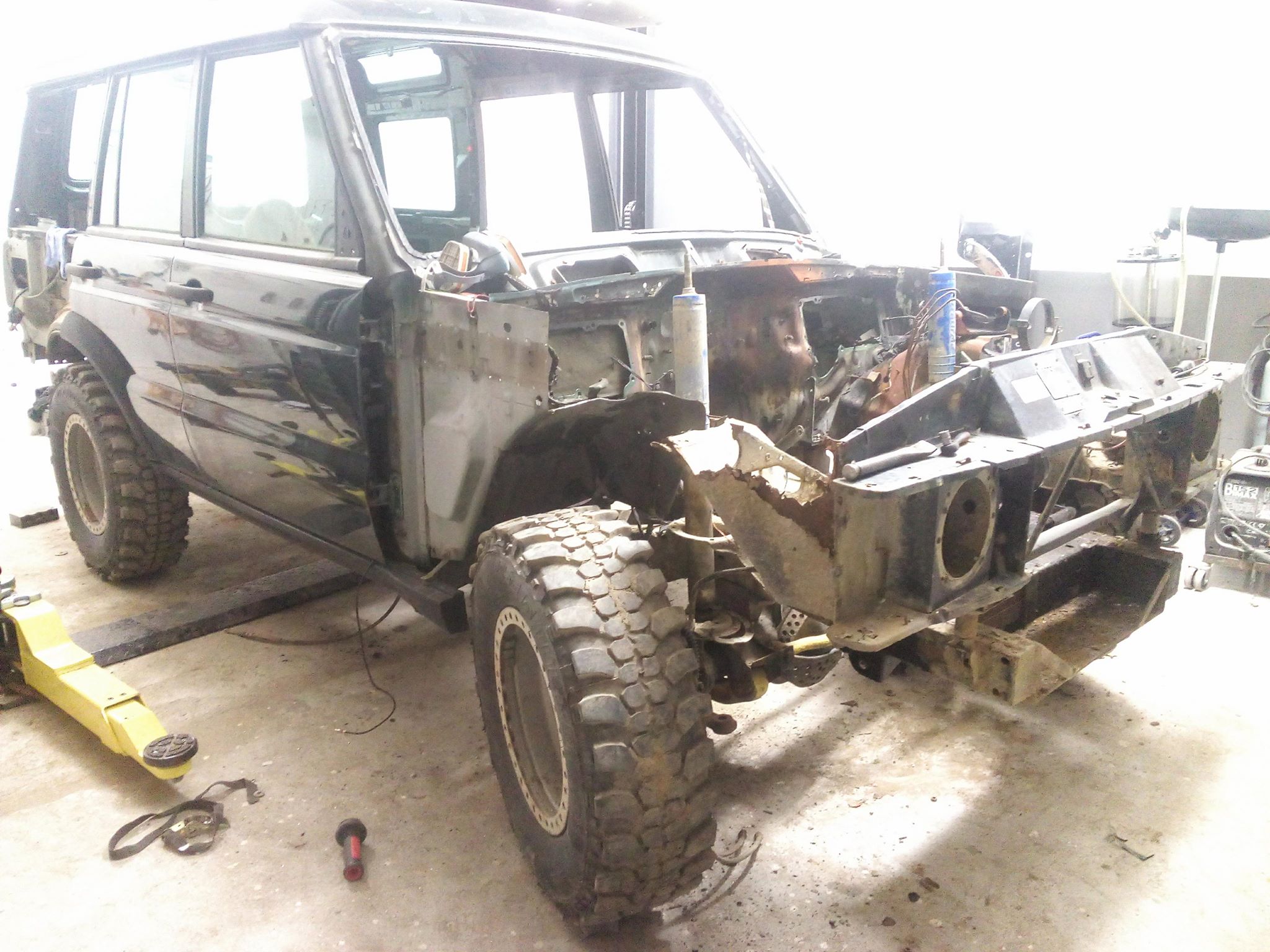

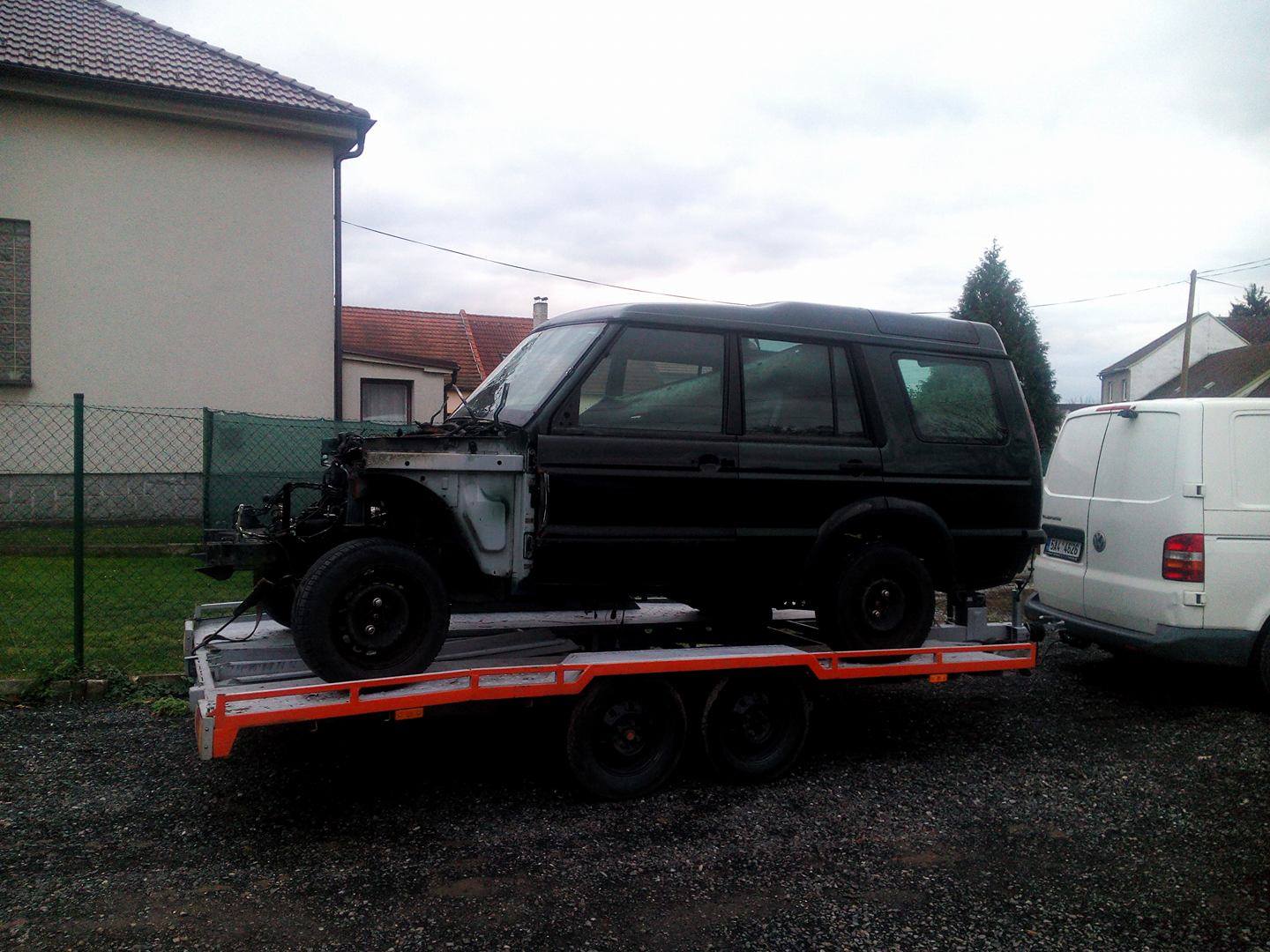

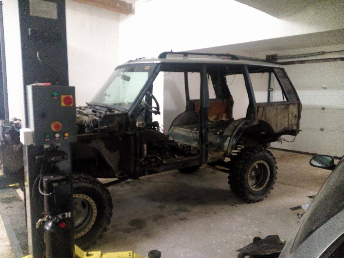

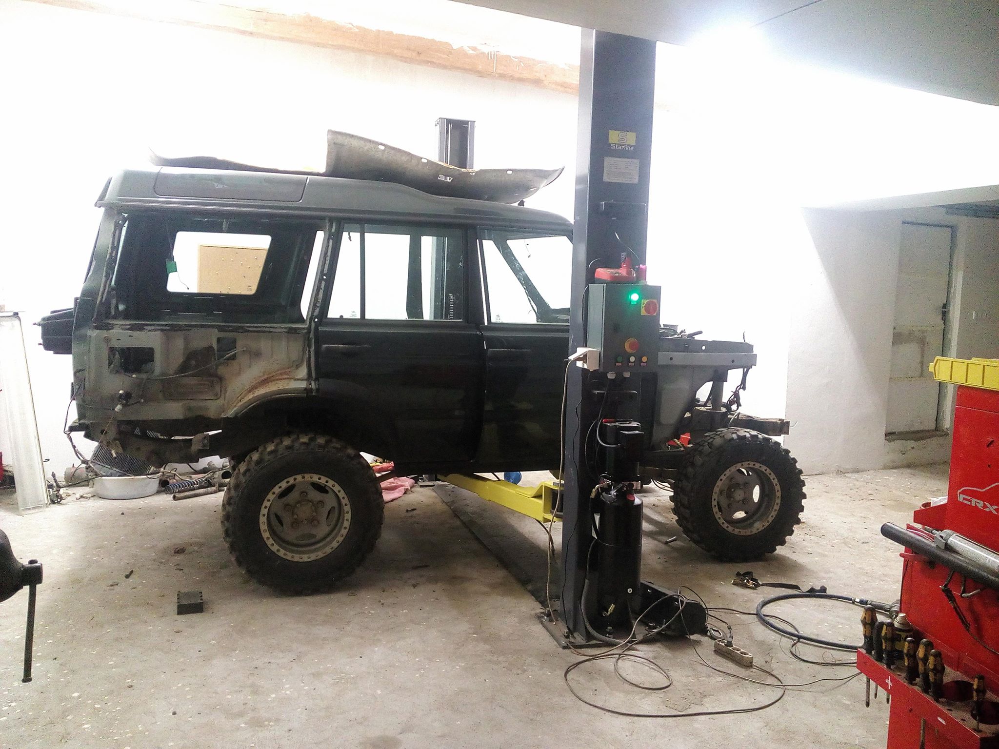

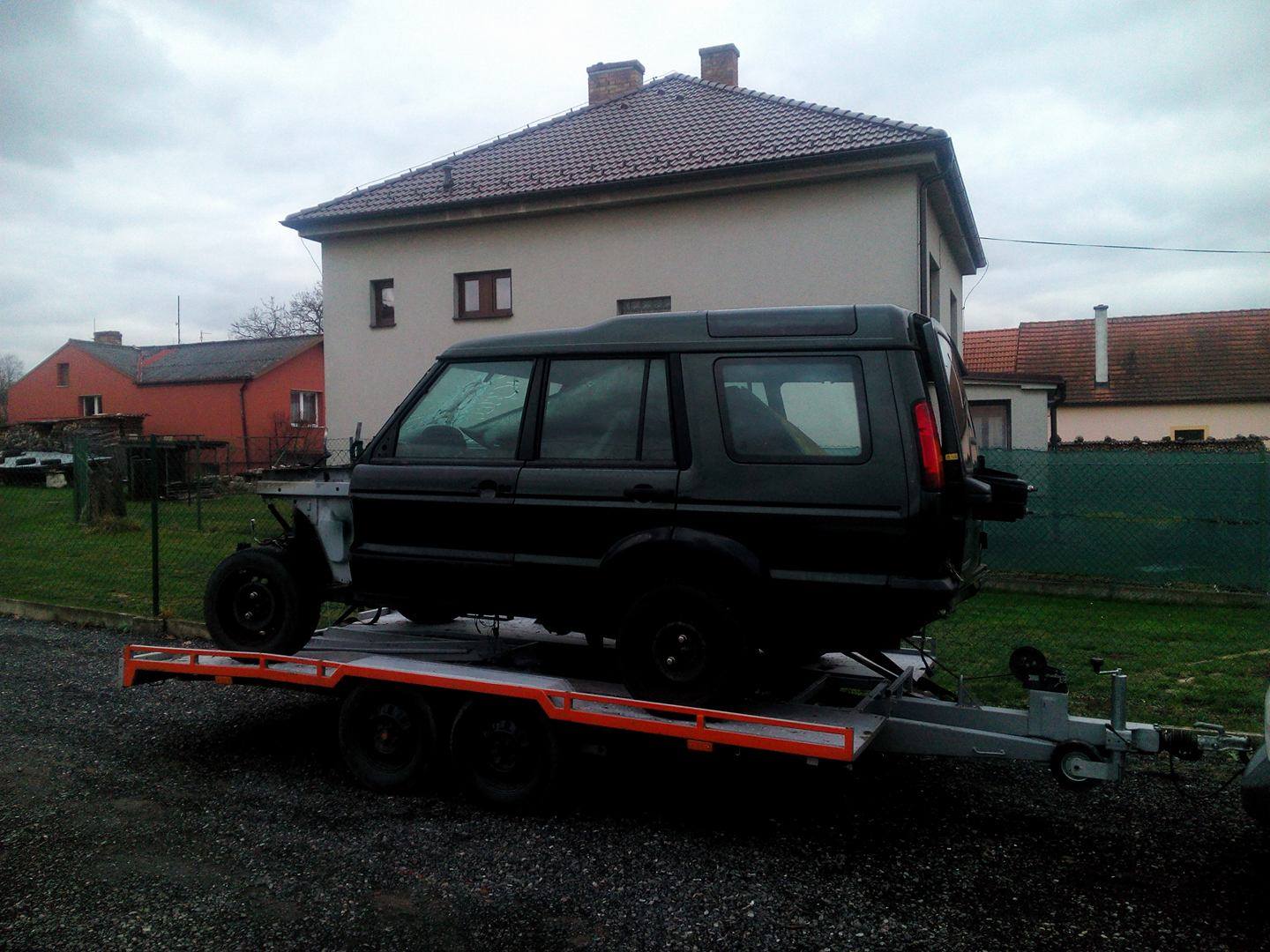

Trošičku jsem pokročil. Rozebral jsem celou D2 a je pecka že na ní není ani kousek rezu, ta snad včera vyjela z fabriky :) ale pšt před Eliotem :) . Sundal jsem kastli z RRC no a ta je prozměnu totálně zrezlá takže jsem rád že alespon přední světla jsou ok. Rámy jsou jiné, kastli mám usazenou na silendblokách u prahů ty jediné sedí, zadní sice sedí roztečí, ale rozíl ve výšce jsou 2cm stejně ve předu na na motorové příčceale to se ale pořesí no a D2 ma o 2 silendbloky vic takže budu muset nechat vypálit a doladit. Ted jsem se pustil do napasováni předku no bude to celkem sranda nesedi ani blatniky ani ten plech pred čelním oknem ale nějak to snad pořeším.

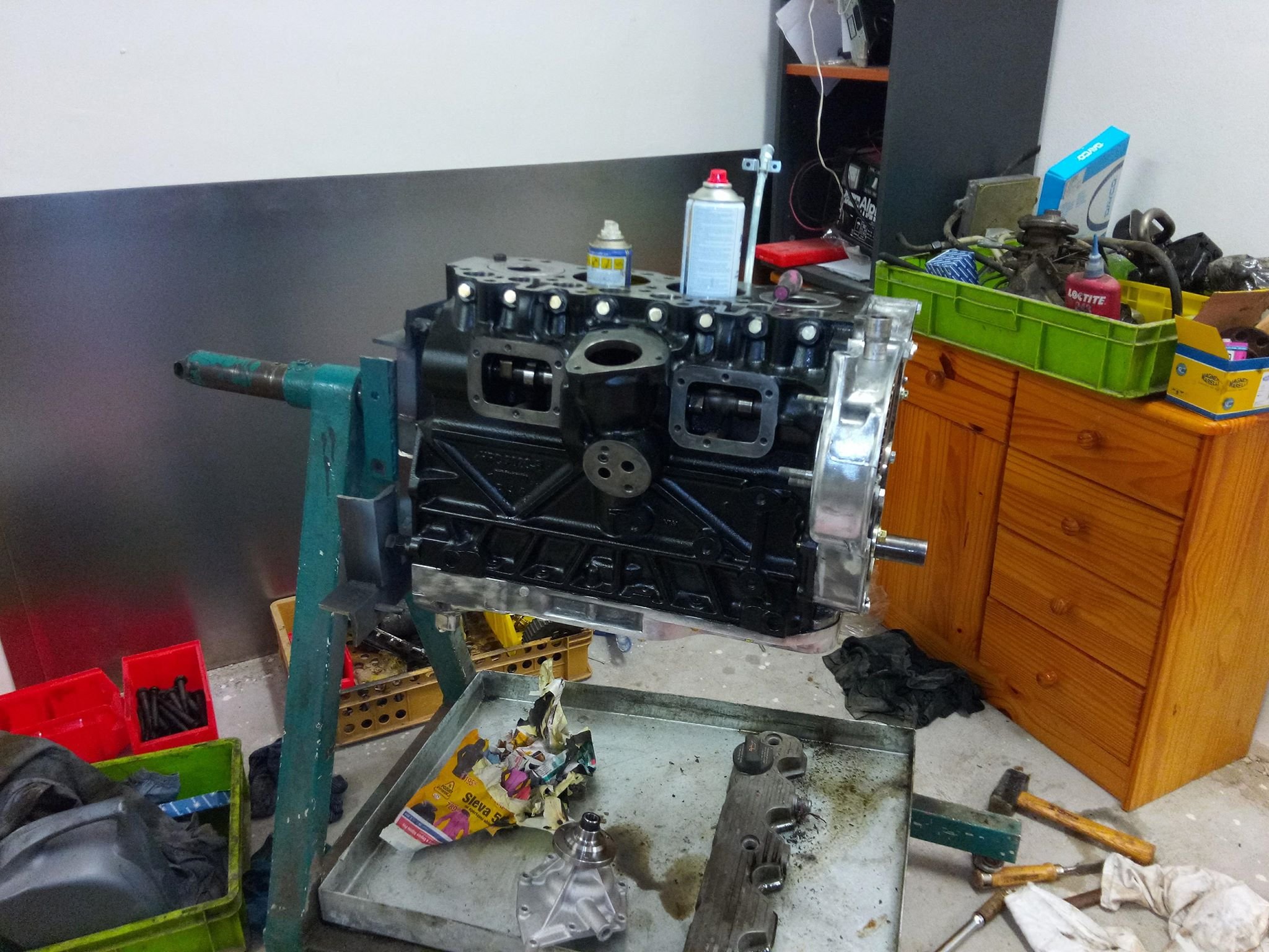

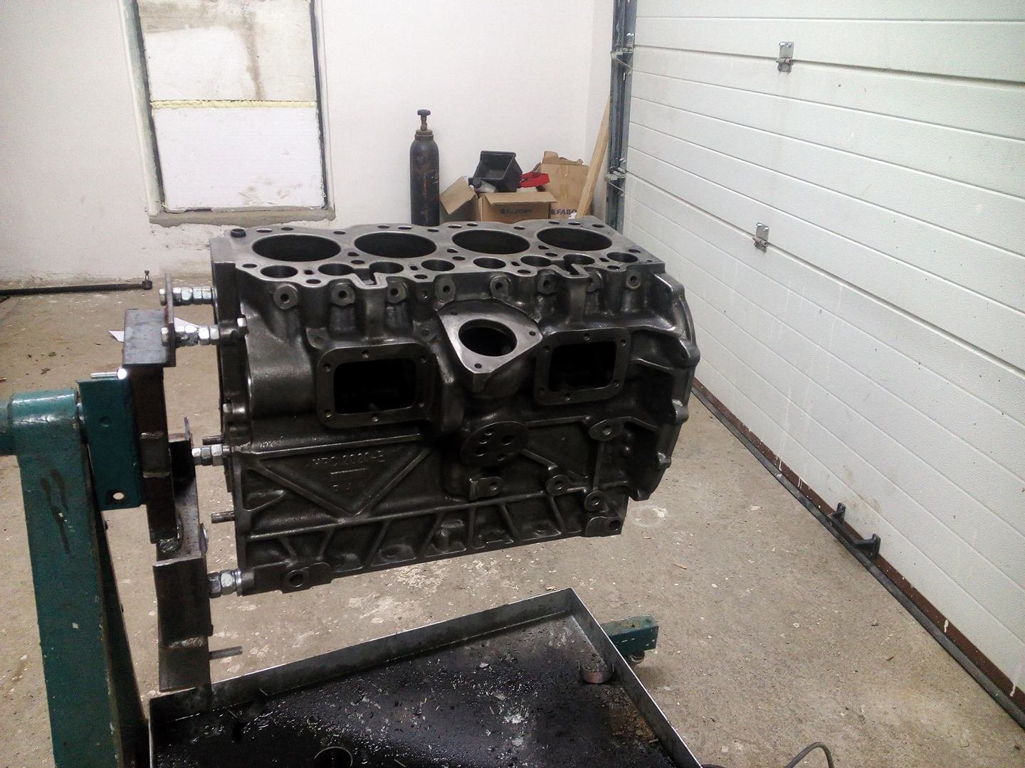

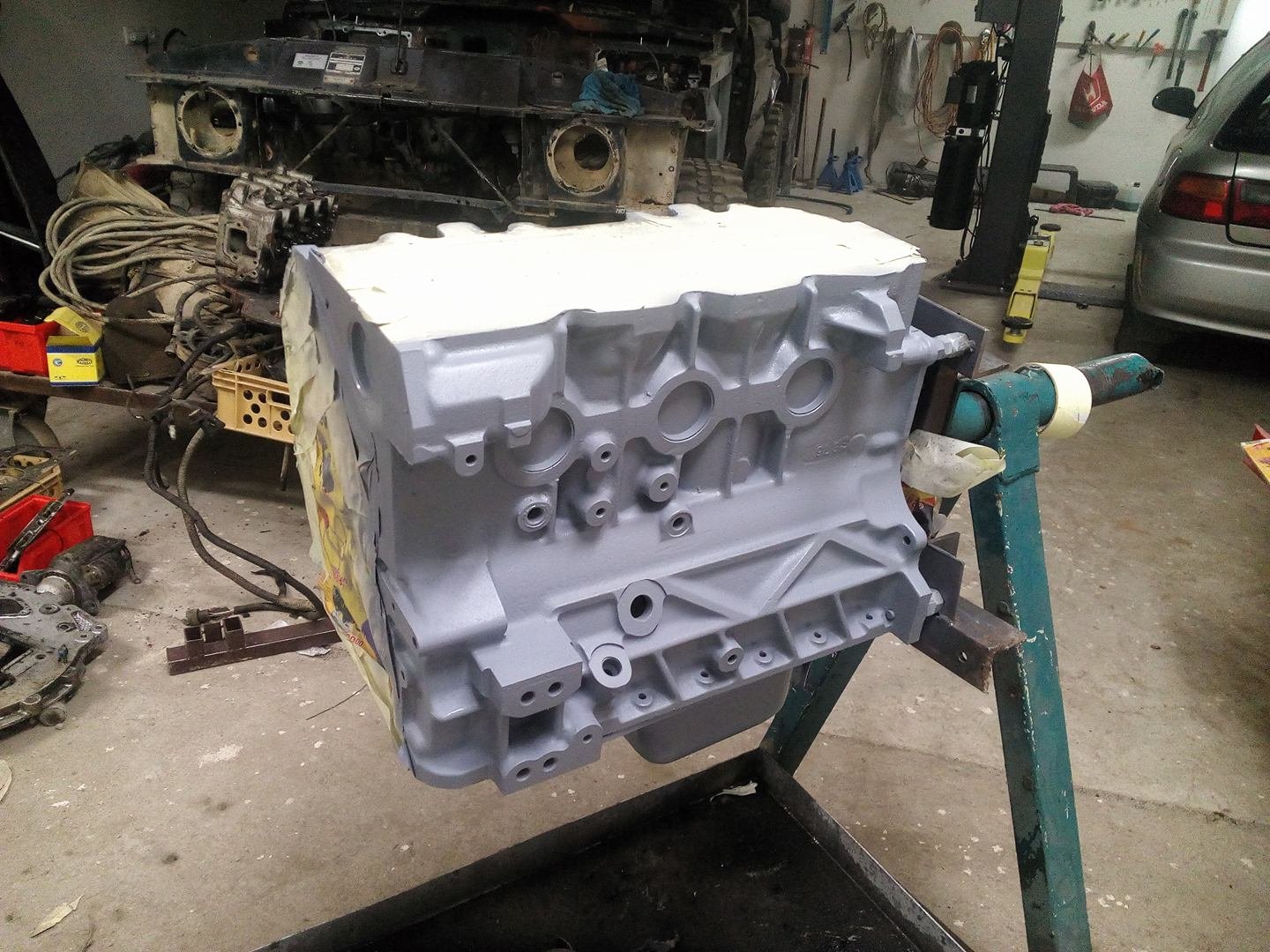

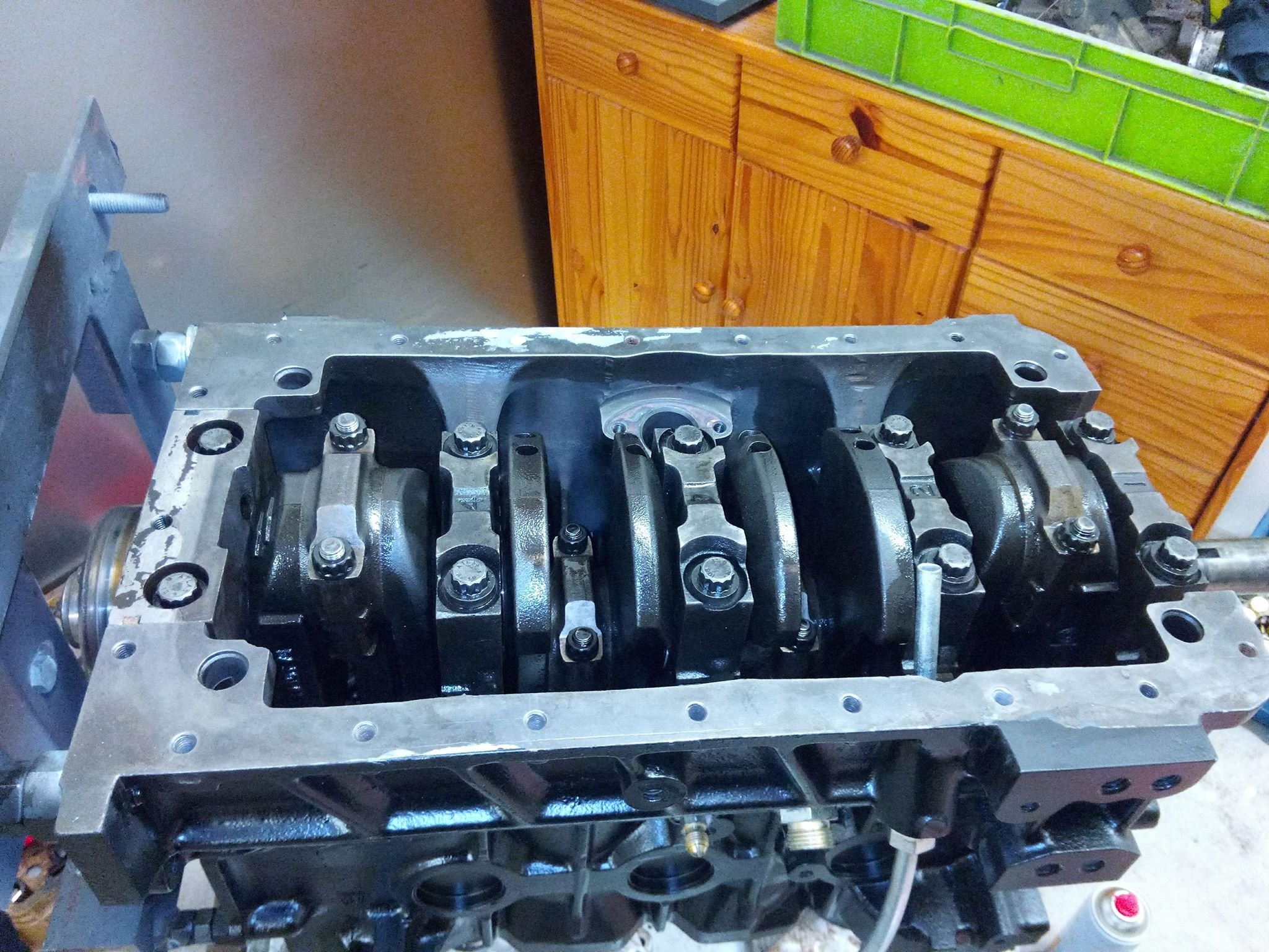

#377 Příspěvek od skritekcrx » 11 úno 2018 19:41

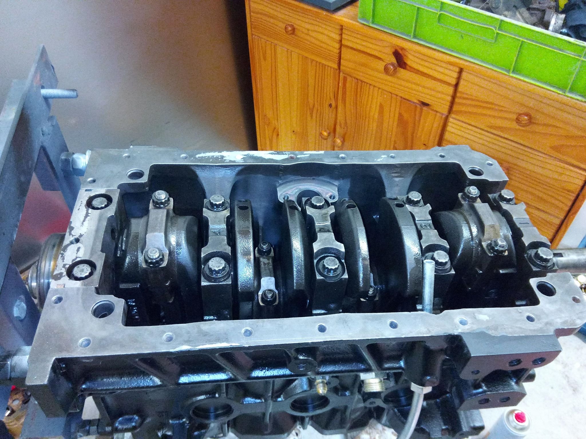

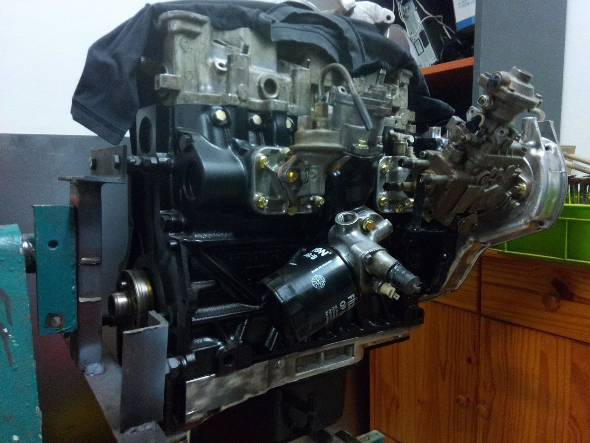

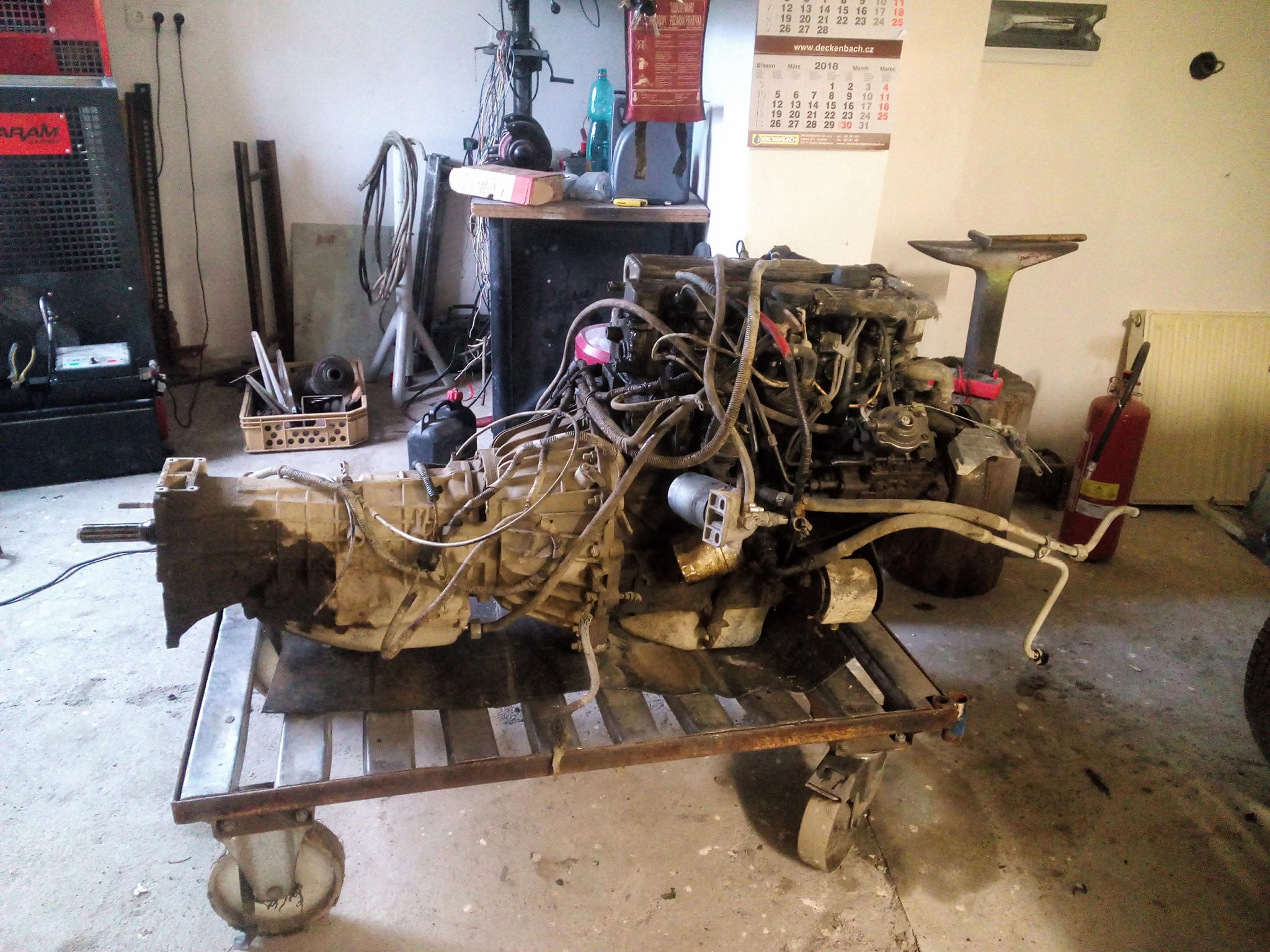

Moc casu nemam ale pomalu pokracuju Kompletni generalka motoru

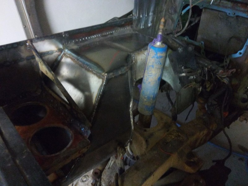

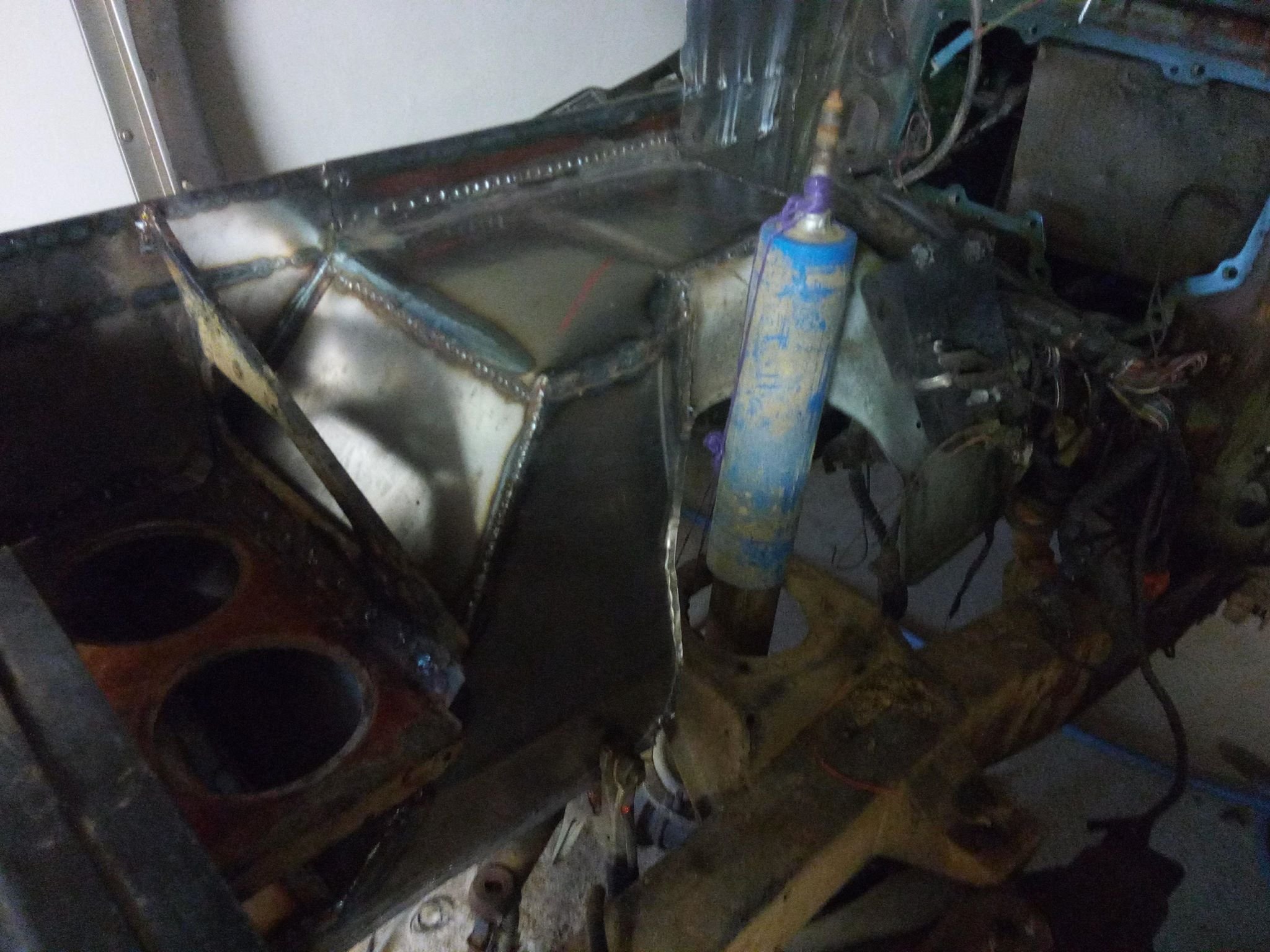

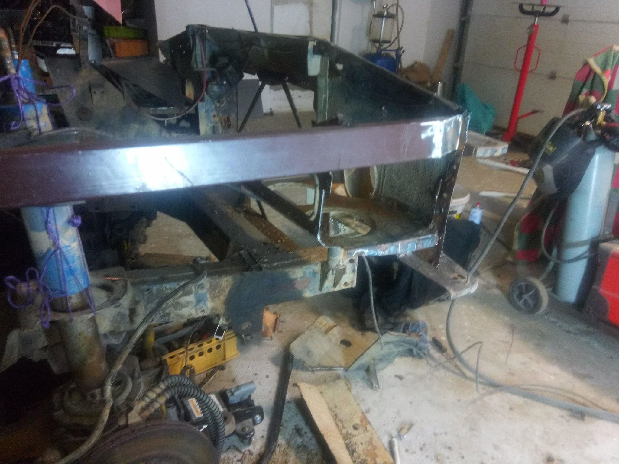

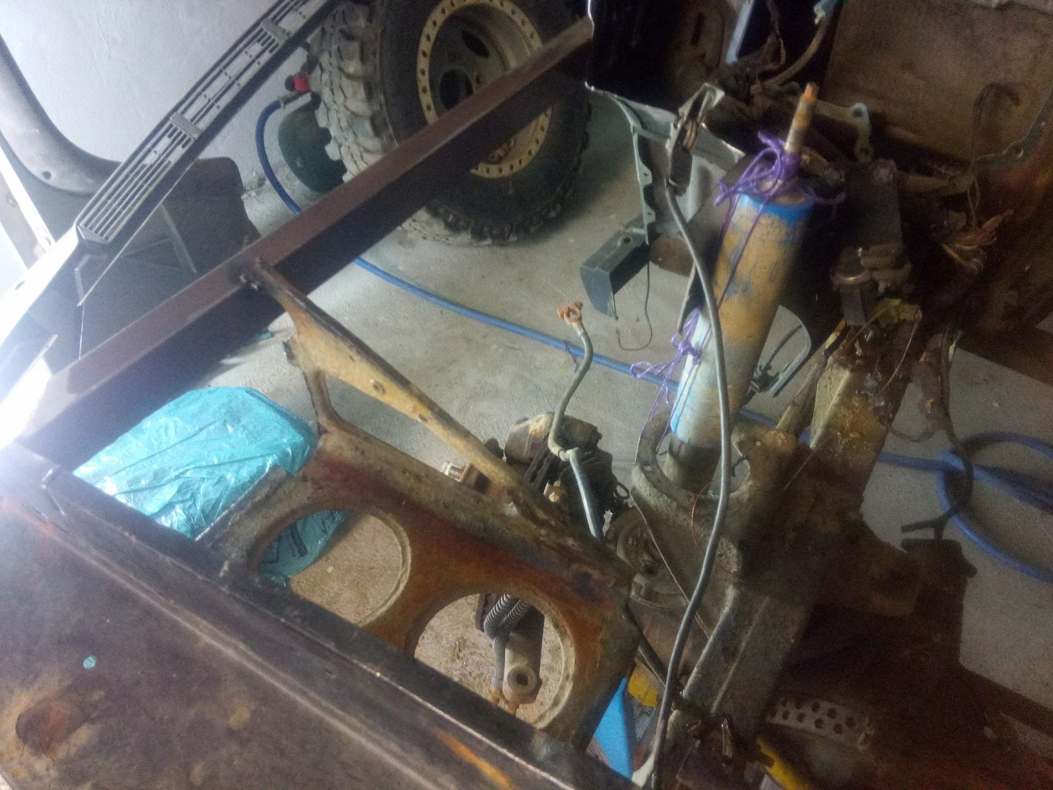

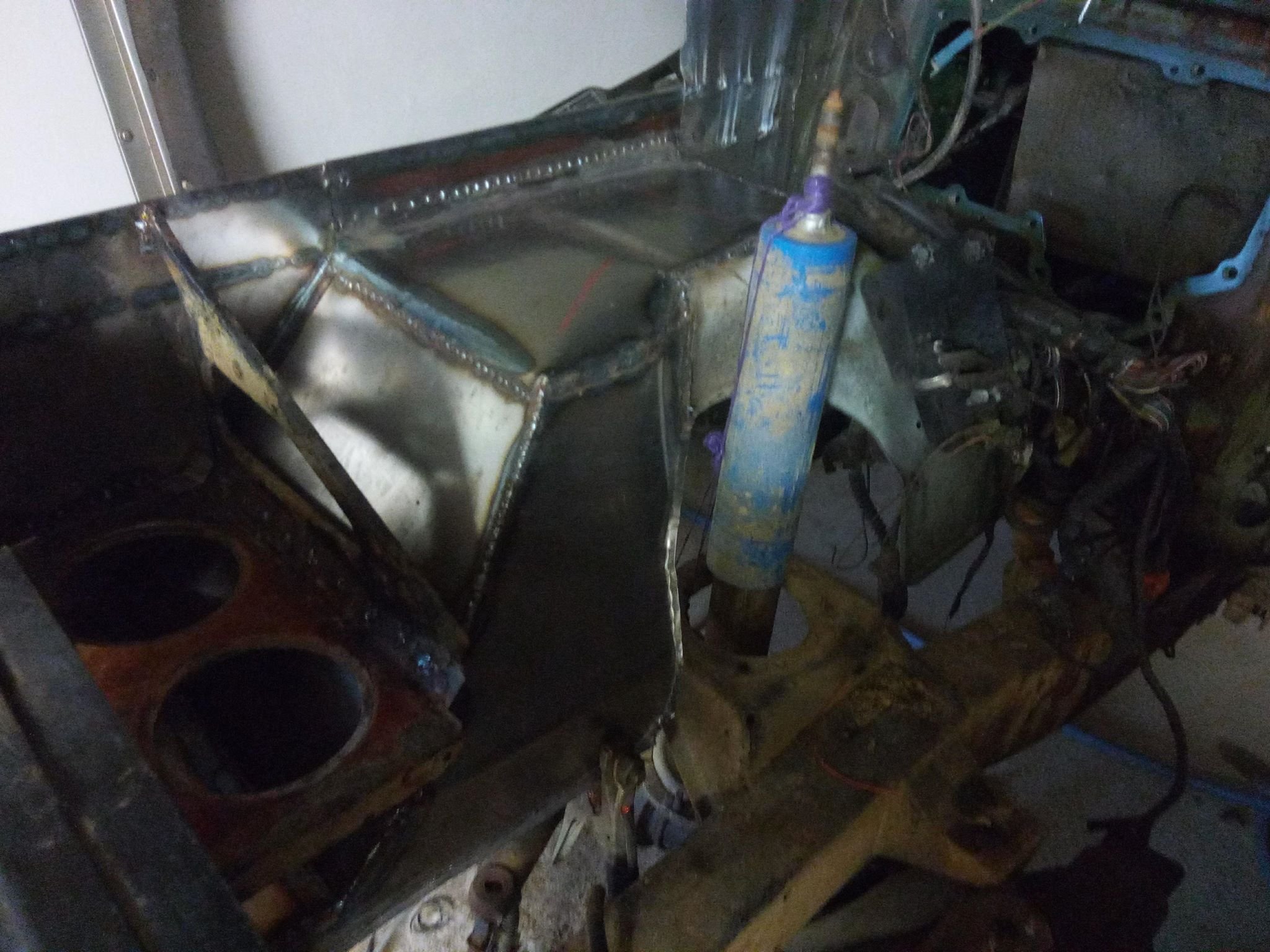

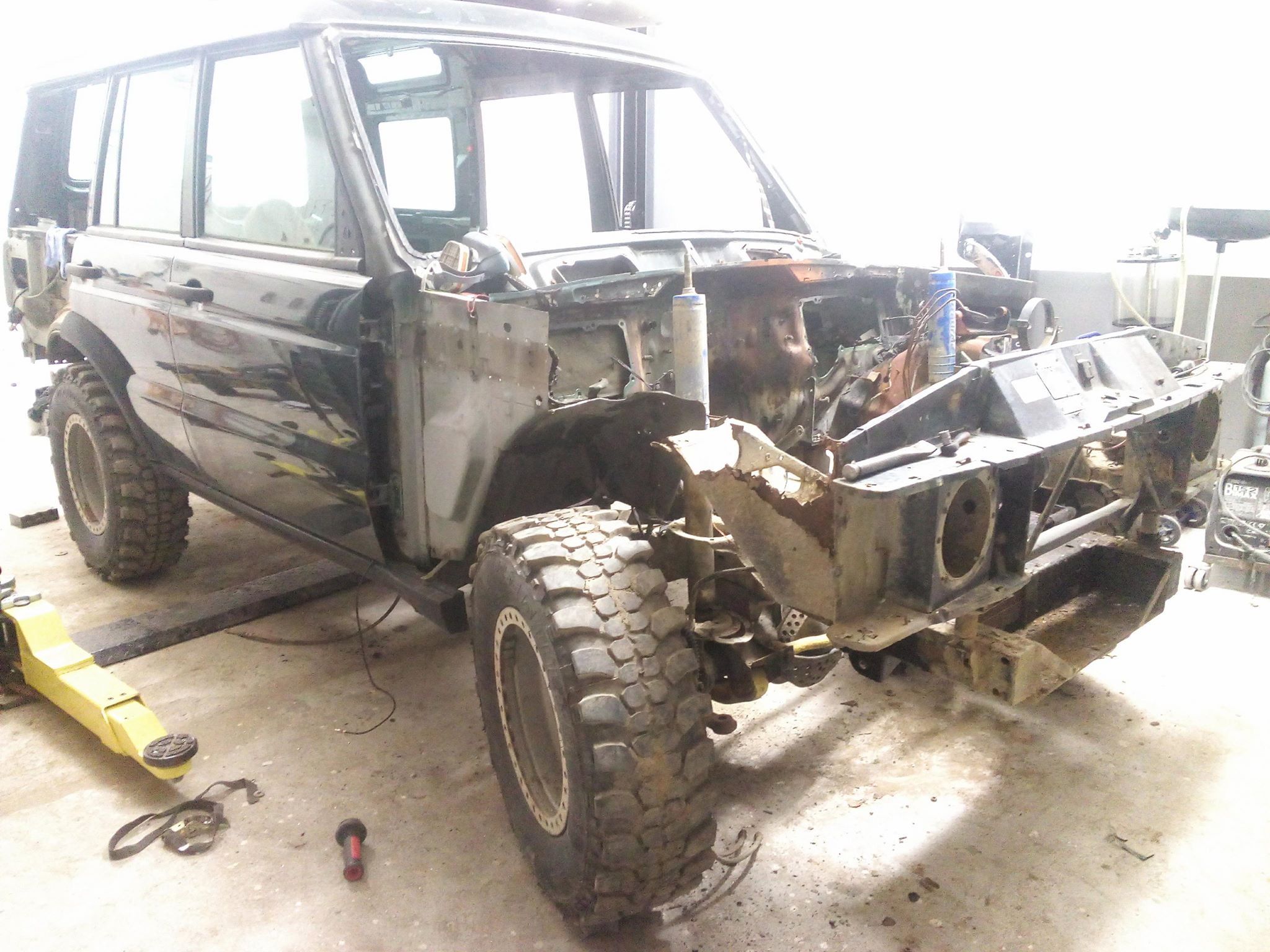

#378 Příspěvek od skritekcrx » 11 úno 2018 19:46

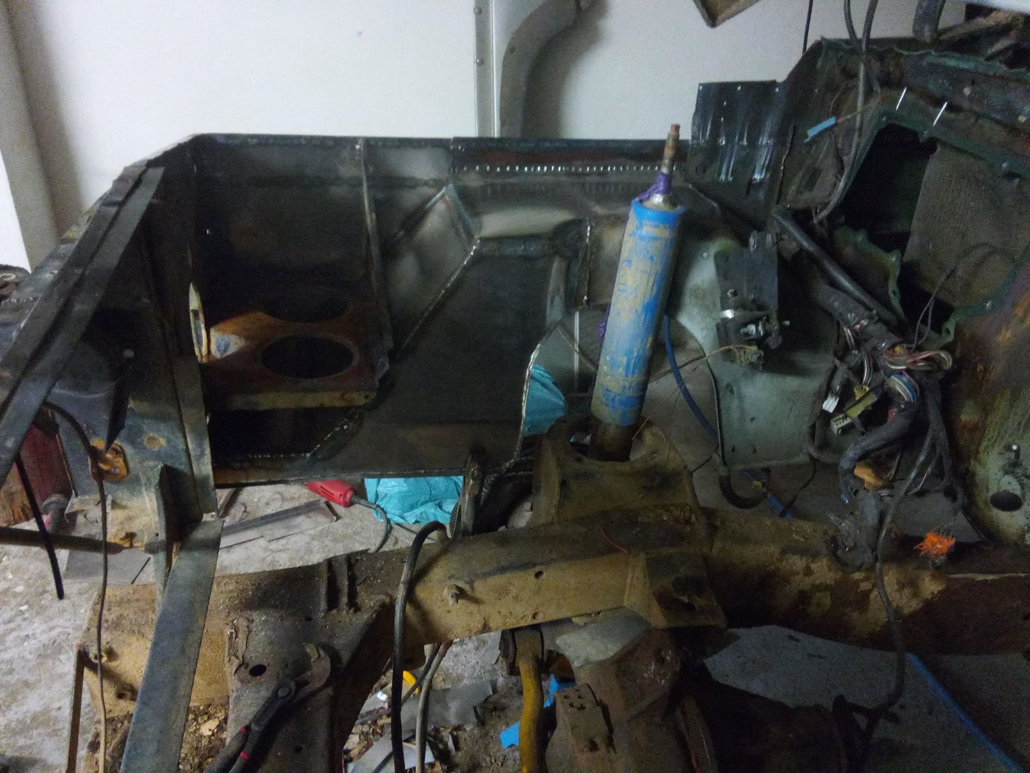

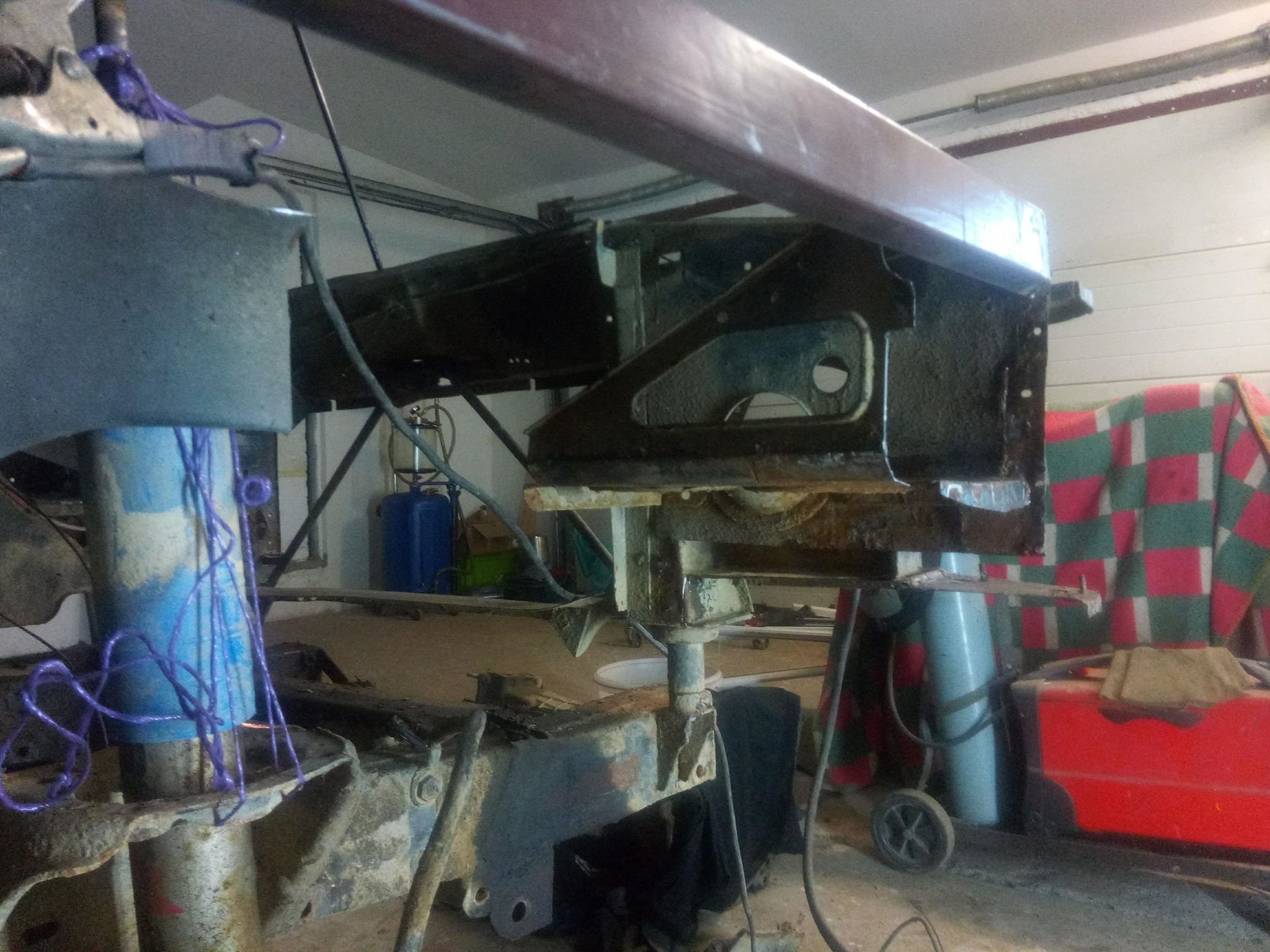

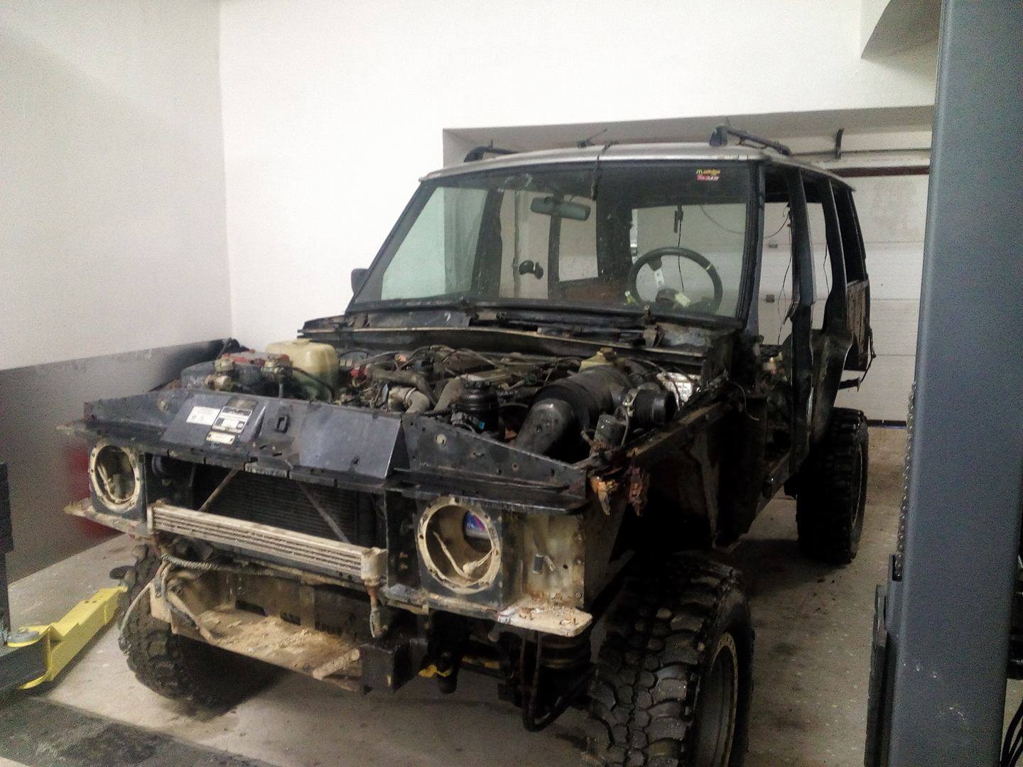

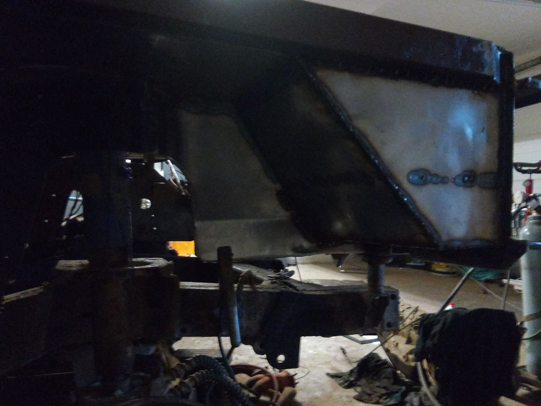

A spojeni rrc predku s D2 kastli
skritekcrx
Příspěvky: 398
Registrován: 10 říj 2009 20:05
tel.: 777 27 35 35
auto: RRC
Bydliště: České Budějovice
Re: Tak jsem si koupil RRC co z toho asi bude? DiscoRange
#379 Příspěvek od skritekcrx » 11 úno 2018 19:48
