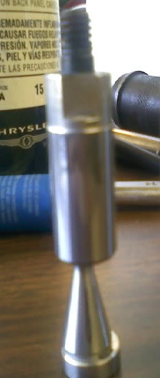

#365 Příspěvek od Land Jirka » 12 pro 2015 18:45
Land Jirka píše: Podle mého uplně stačí naladit ten původní origo .
Když píšu naladit, tak myslím bez zásahu flexou.
Tovární nastavení je někde v půlce možného maxima...
Kdo ten Boost pin někdy viděl, tak ví o čem mluvím.
On je ten konus na čepu totiž excentrický a pootočením jde decentně naladit výkon i bez nevratných úprav.
Další zvedání výkonu už je trošku vyšší dívčí. :grin:
