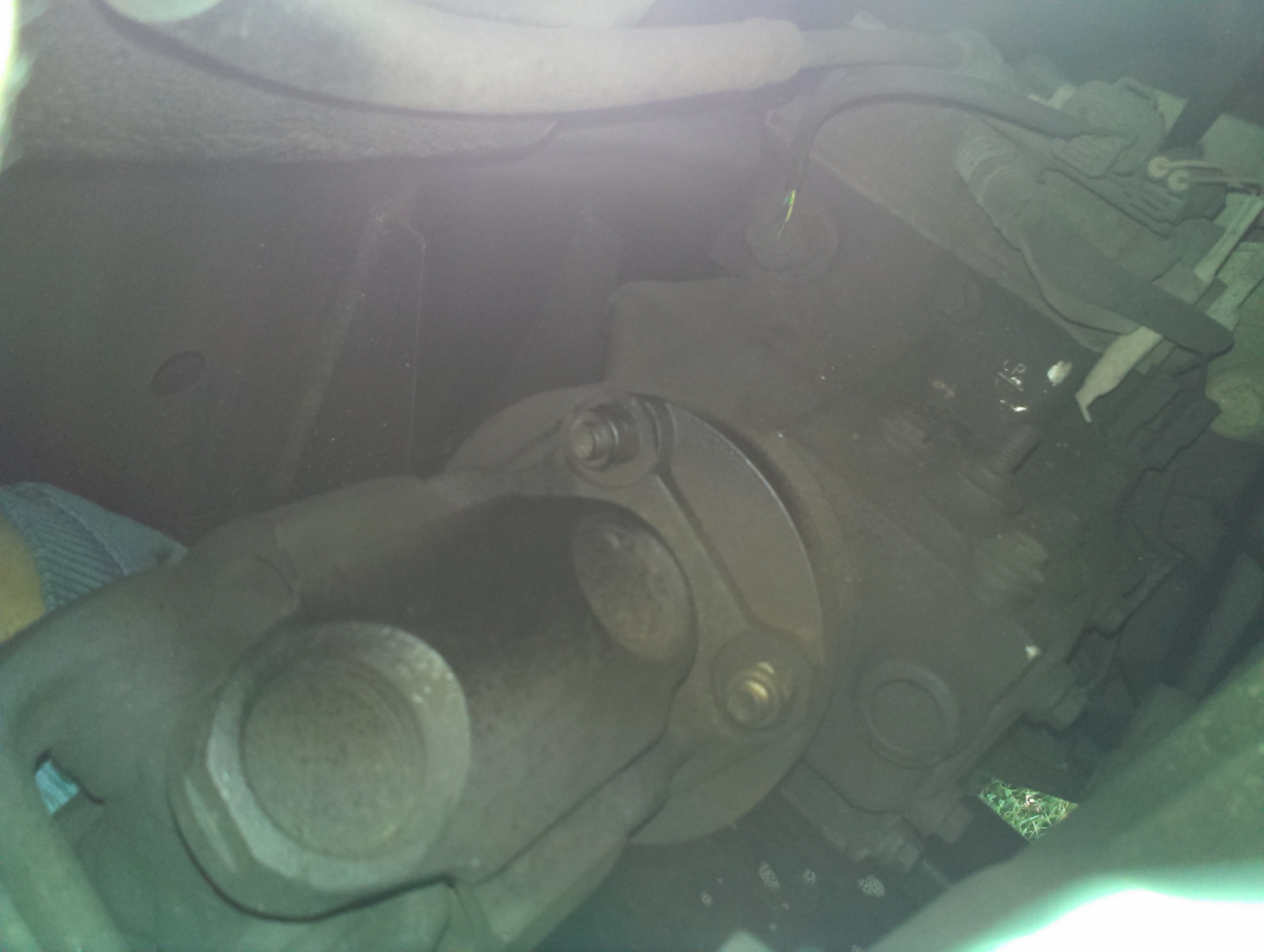

#370 Příspěvek od bobbyp » 23 čer 2014 11:23
Zdravim panove, kdyz jsem na pridavny prevodovce vyfotil toto (viz foto), znamena to ze je tam CDL?
Hubert
Příspěvky: 2527
tel.: 724878985
auto: D1 300 TDI, D3 TDV8
Bydliště: Kousek do Třebíče
Re: Uzavierky na Disco II
#371 Příspěvek od Hubert » 23 čer 2014 12:23
bobbyp píše:Zdravim panove, kdyz jsem na pridavny prevodovce vyfotil toto (viz foto), znamena to ze je tam CDL?
Ano je tam CDL :yes .
