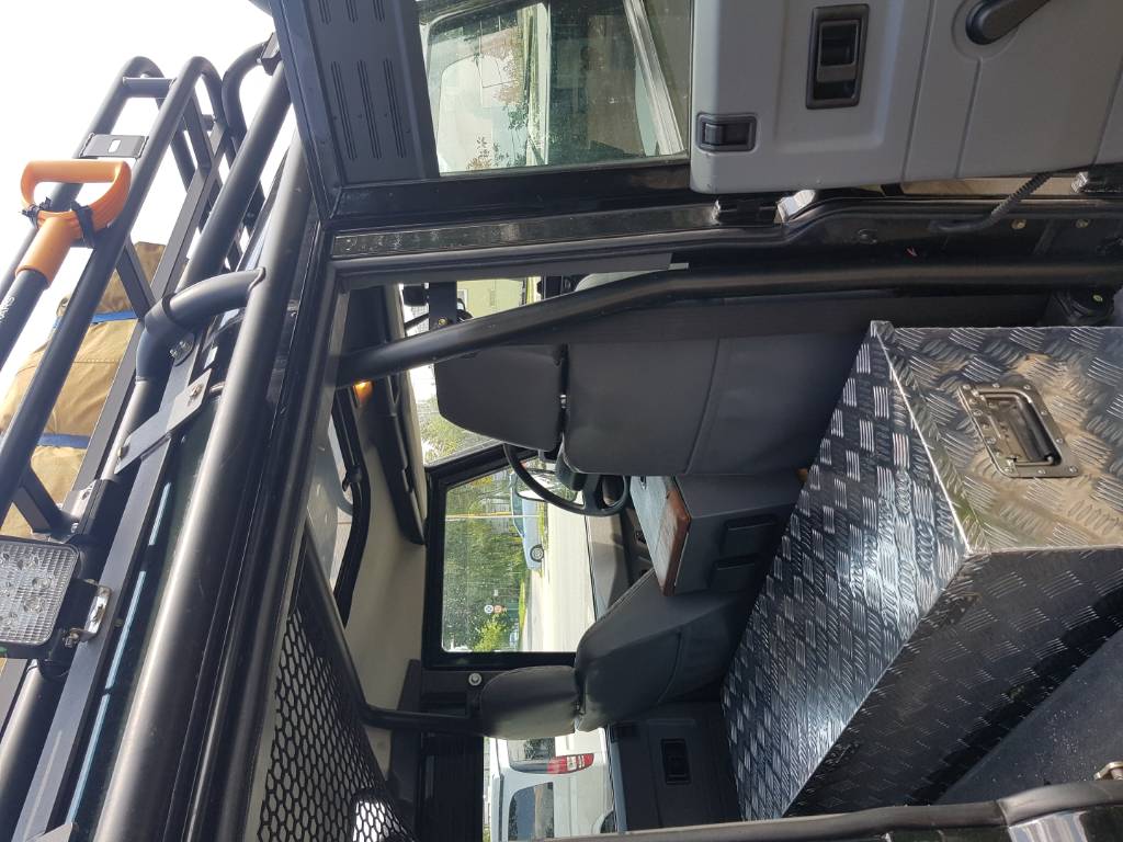

#375 Příspěvek od mildo123 » 03 říj 2019 17:15
Zravim vas landroveristi. :hi
Tak cage je doma. Trochu ma mrzi že som ju stihol len predbežne zložit a položit na auto pre predstavu a musel som odcestovat. Zobral som si priručku na montaž so sebou a tak studujem. Vyzera ze to bude hračka, len sa chcem spytat ludi čo si ju montovali. V navode popisuju vyznacit si diery cez pomocne platnicky a vnutro medzi dierami vyrezat. Je to potrebne? Nestci len vyvrtat diery a zosrobovat to cez plech? Poradte. Dakujem.

#376 Příspěvek od DanoDEF » 03 říj 2019 19:44
... Kde mas vnutorny obluk ? Tie otvory su väcsie a ked zosrubujes rool tak plech karoserie ostane volny teda nezovre ho roll neprenesie sa napätie spoja do karoserie.

DanoDEF píše: 03 říj 2019 19:44 ... Kde mas vnutorny obluk ? Tie otvory su väcsie a ked zosrubujes rool tak plech karoserie ostane volny teda nezovre ho roll neprenesie sa napätie spoja do karoserie.
Počkaj nejak sa nerozumieme. Ja mám klietku len provizórne položenú na foto. Pôjde dole a pekne podľa postupu. Vnútorný oblúk myslíš tu vnútornú časť B stĺpika... Tá tiež príde až pri montáži. Ale sa pýtam na spôsob ako prejsť cez plech kasne. V návode vyrezuju štvorce a ja sa pýtam či je to treba, či nestačia iba štyri dieri. Vieš čo myslím?
