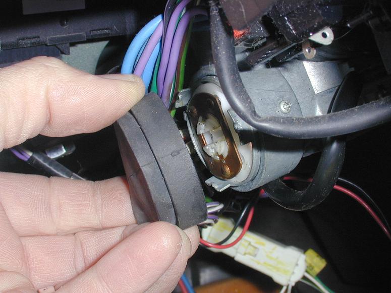

sendo5 píše: To puzdro je rozbité!
:yes
podla fotky si spinacku rozobral viac ako by sa standardne malo dat. Nemusi byt spravne zlozena...

Ja si myslim že tie kontakty by da nemali dať rozobrať, iba ked ich vypačiš von a to potom nema zmysel opravovať ak tam niečo chýba alebo je to zničene. Landrover je sice ako lego ale iste veci su dosť chulostive na rozoberanie.

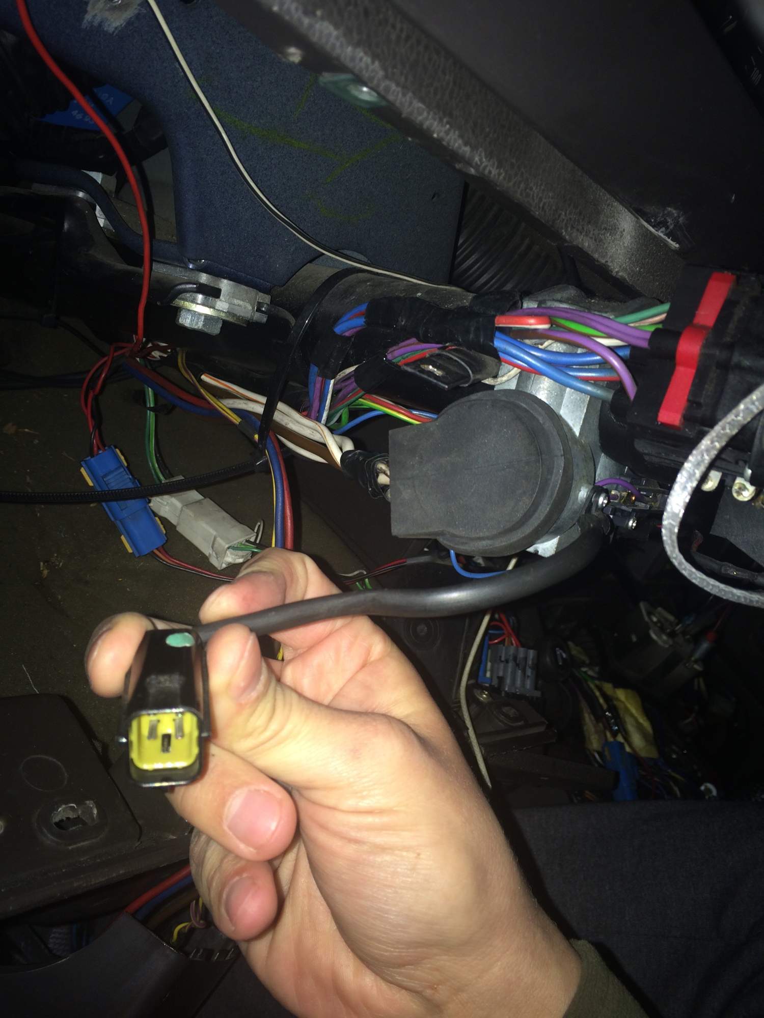

Jediné co jsem se spínačkou udělal bylo sundání tohoto konektoru. Na něčí radu, za chodu motoru, jestli ho to "zdechne" nebo ne. Nic jiného jsem s tím nedělal. Každopádně pokud tento krok byl špatně, tak mám koupit novou? A ten krok jsem udělal až poté co mi nešla poloha II vypnout. Před tím jsem do spínačky nijak nezasahoval.
odstrojit to odstrojím, to není problém, většinu práce nebudu dělat já, to bude dělat eletkrikář, já na to nemám.

Tohle ale není konektor, ten je po kabelech někde dál... :wink:

Lukasino, jasně, terminologie, ale chápeš krok který jsem provedl ne?

Aaaaale, zas atomova elektraren to nieje...i ked chulostive ano :lol: To, ze sa mu to neumyselne podarilo dat dole znaci bud a) ze ma speci schopnosti b) ze sa v tom uz niekdo predtym vrtal...uz si fakt nepamatam, ako to v tej spinacke vyzera. Je to uz peknych par rokov, co som ju mal rozobratu.
to DDT: to s tou spinackou som Ti asi hovoril ja po telefone, ale vravel som rozpoj konektory spinacky. Ty si ale nerozpojil kontakty, ale rozobral spinacku :shock: Pls. nechaj si ju skontrlovat ci je spravne zlozena a funguje ako ma niekomu znalemu, alebo kup rovno novu.

Mám to na seznamu toho co má autoelektrikář projít. Nicméně to co to auto dělá, dělalo už před tímto zásahem. A jediné co jsem tam udělal bylo vycvaknutí a nacvaknutí, ono to snad ani jiný způsob nenabízelo, ale prověřím to.

tak spínačka vypadá že má zapojeno vše co by mít měla, zapojit to jinak ani nejde.
Akorát tento žlutý konektor, tak ten fakt prostě nevím kam má přijít. Nikde nechybí a takhle tam je na volno už co jsem to koupil.

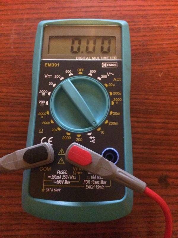

měřil jsem to takto:

#372 Příspěvek od Lukasino » 07 bře 2016 19:31
Tím měříš napětí, musíš to přepojit na 10A, aby jsi měřil proud.
Napětí je stejnosměrné 12V, střídavé 230V doma, atd. Ale Tebe zajímá jaký to má odběr :wink:

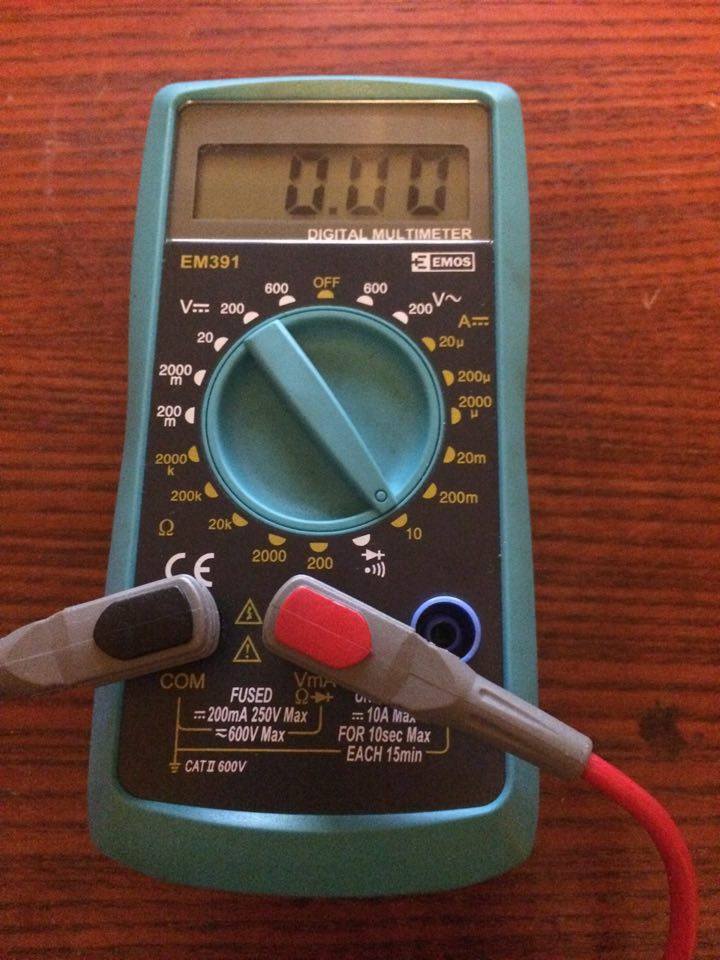

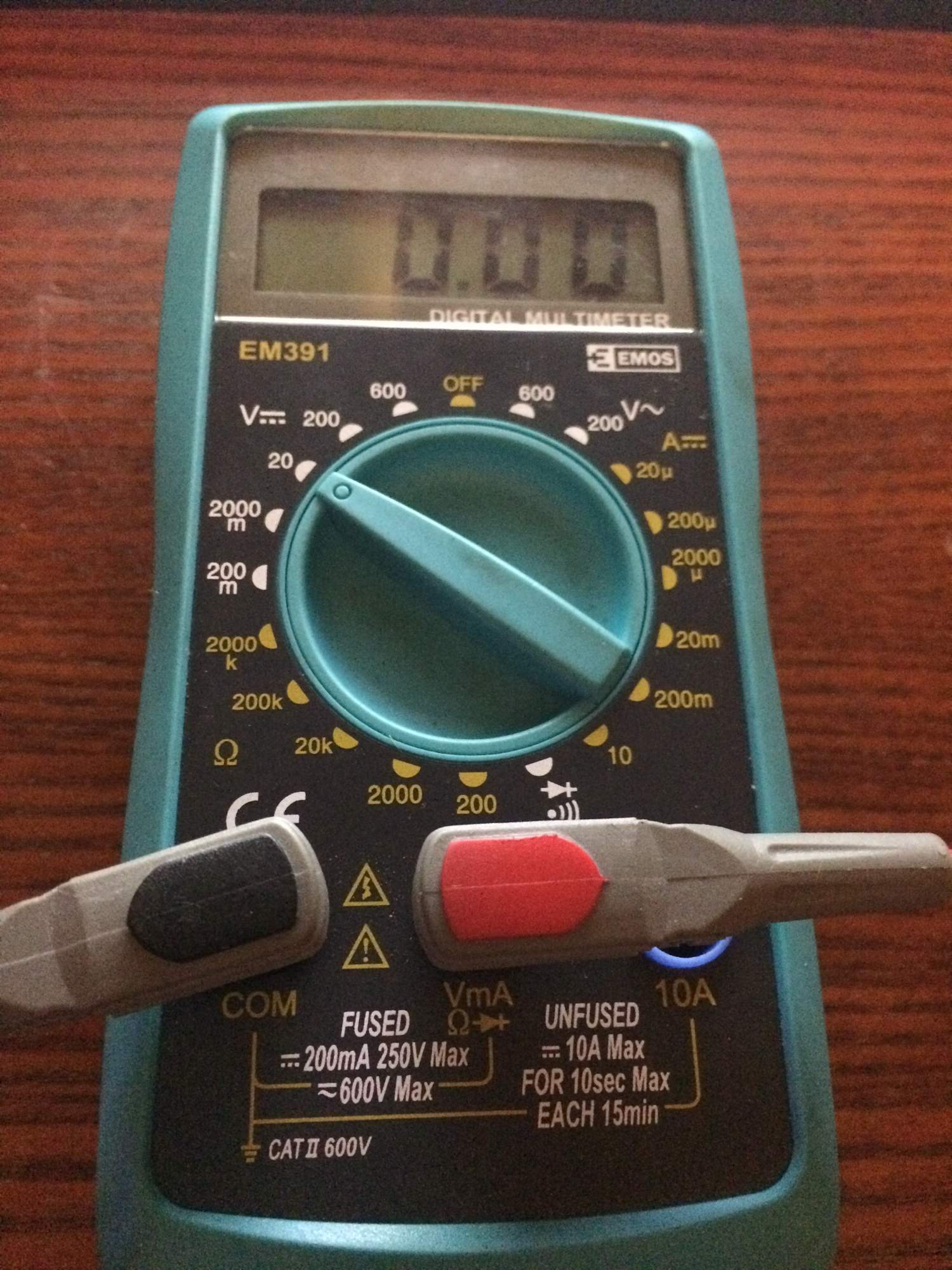

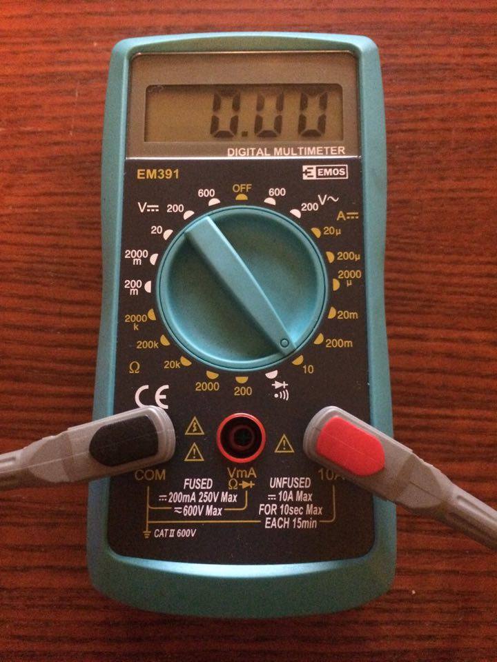

odpojil jsem + a měřím to tak že dám červený na + drát a černý na + baterku
nastaveno takto, naměřil jsem 0,00 prostě nic

nastaveno takto, naměřil jsem 0,02

V tom prvním případě jsi správně naměřil nulu, protože pro 10A rozsah musíš použít příslušnou svorku, tak jak jsi to udělal v druhém případě.
0,02A není moc.
Jestli se ti ale zůstává viset nějaké relé, kvůli tomu, že dostane přidržovací napětí "z druhé strany" - tedy od svého výstupu, tak odpojením baterky toto napětí zmizí, relé odpadne a po připojení baterku už se znovu nezapne, a tím pádem měříš klidovej stav.
Aby jsi měl jistotu, tak nastartovat, zdechnout, připojit ampérmer na baterku a drát od baterky a teprve potom tento drát odpojit od baterky, a to tak, aby jsi nepřerušil obvod.
A v praxi se vezme klešťový ampérmetr, ten se cvakne na kabel a měří se proud bez nutnosti rozpojení obvodu.
