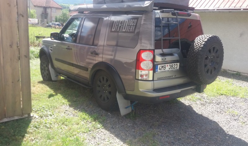

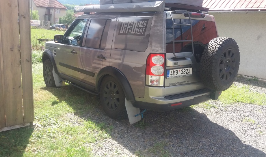

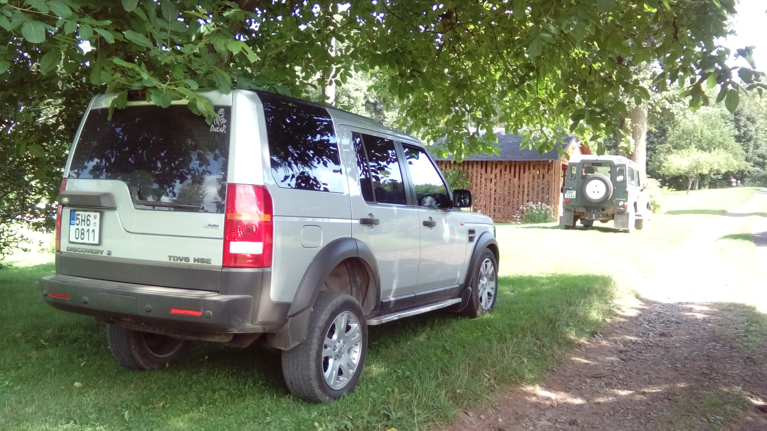

Z dnešního domácího předvedení nivelace. :clap

Richarde: To levy zadni kolo takhle v podbehu, to uz spadlo do zlutyho ne?

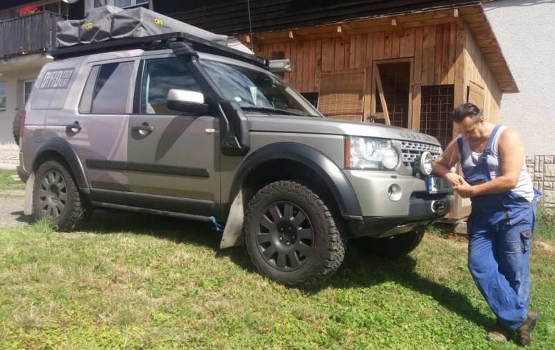

Richarde, na té první fotce - to dospáváš ještě Prahu? :beer :beer :beer :rofl

xxx píše: 06 srp 2017 12:50 Richarde, na té první fotce - to dospáváš ještě Prahu? :beer :beer :beer :rofl
To vypada na velice narocnou a vycerpavajici instalaci :mrgreen: :beer :beer :beer

xxx píše: 06 srp 2017 12:50 tak já to zkusím znova, až přestane pršet :D
Ne, ne Jirko, dva dny mě stačily. :drunk
