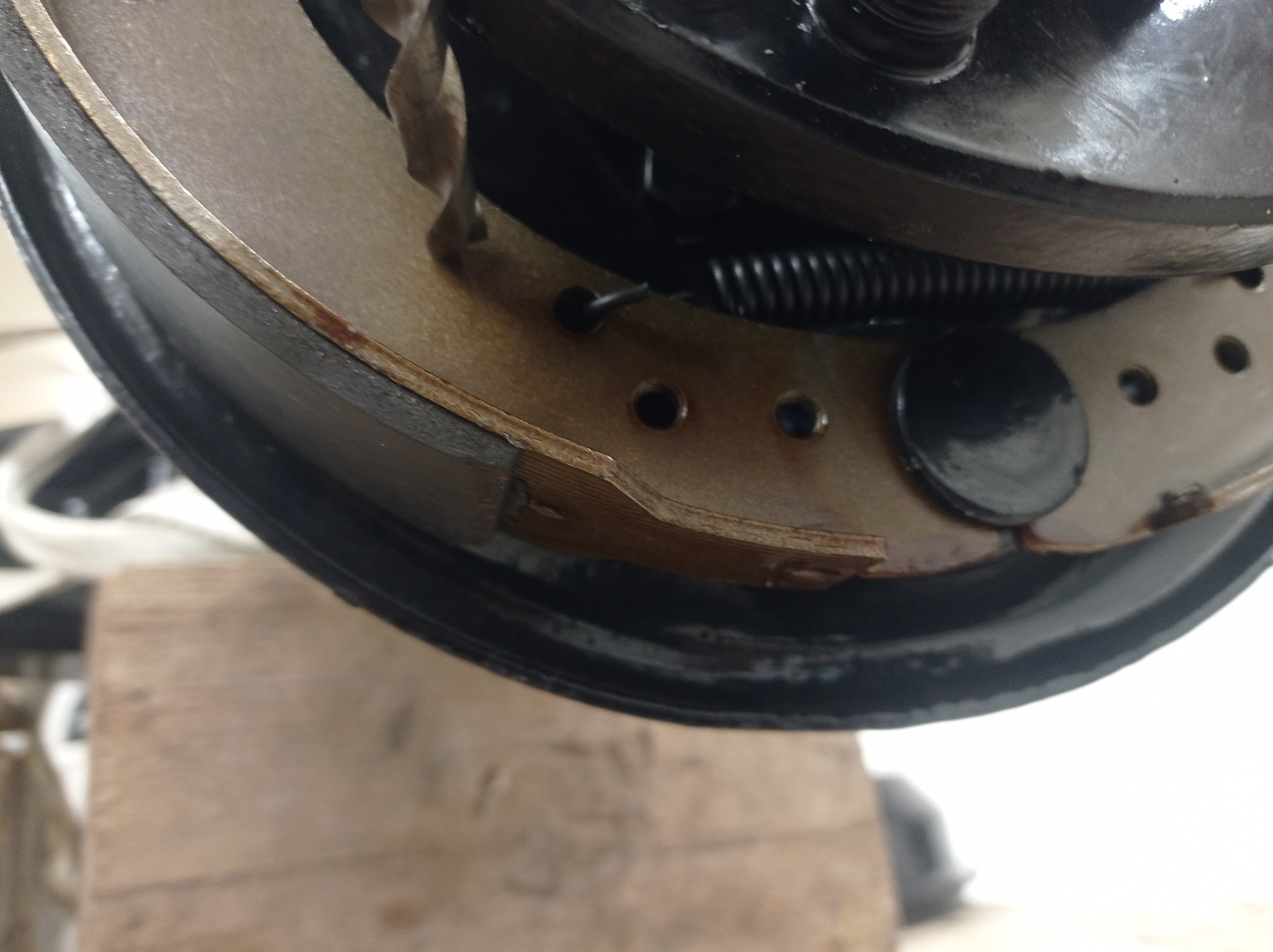

no ten pojistný kroužek dole na tom čepu co je na dvou šroubkách ale nezabrání tomu aby se pakna neodklápěla :roll:

Dej tu spodní pružinu dovnitř, to ti přimáčkne pakny na dorazy na štítu. Takhle se ti ta úběžná pravděpodobně šprajcuje.

je to len dohad ale pri napustenom systeme brzdovkou by piestik pri stlacenom pedale vychadzal von a po uvolneni sa podtlakom vrati naspat :hmm:

Martin T píše: 06 led 2022 10:18 Dej tu spodní pružinu dovnitř, to ti přimáčkne pakny na dorazy na štítu. Takhle se ti ta úběžná pravděpodobně šprajcuje.
problékm je že se vlastně ,,otevírá" ...stejný pohyb jaký má dělat při brždění

no jako nechápu ......ještě jsem se na žádném autě nesetkal s takovým problémem na bubnových brzdách ....nicméně tohle mi od prvního pohledu přišlo divný, že jak to takto můžou myslet

Jako muzuzkusit vyvrtat dirku dál jestli by ta pruzinka víc táhla a dokázala to udrzet

jsou dvě možnosti,,,,buď vyvrtat v pakně dirku o kus dál a víc napnout spodní pružinku,nebo dát pružinu i nahoru .......vypadá to že z multikary by se dali celkem dobře použít

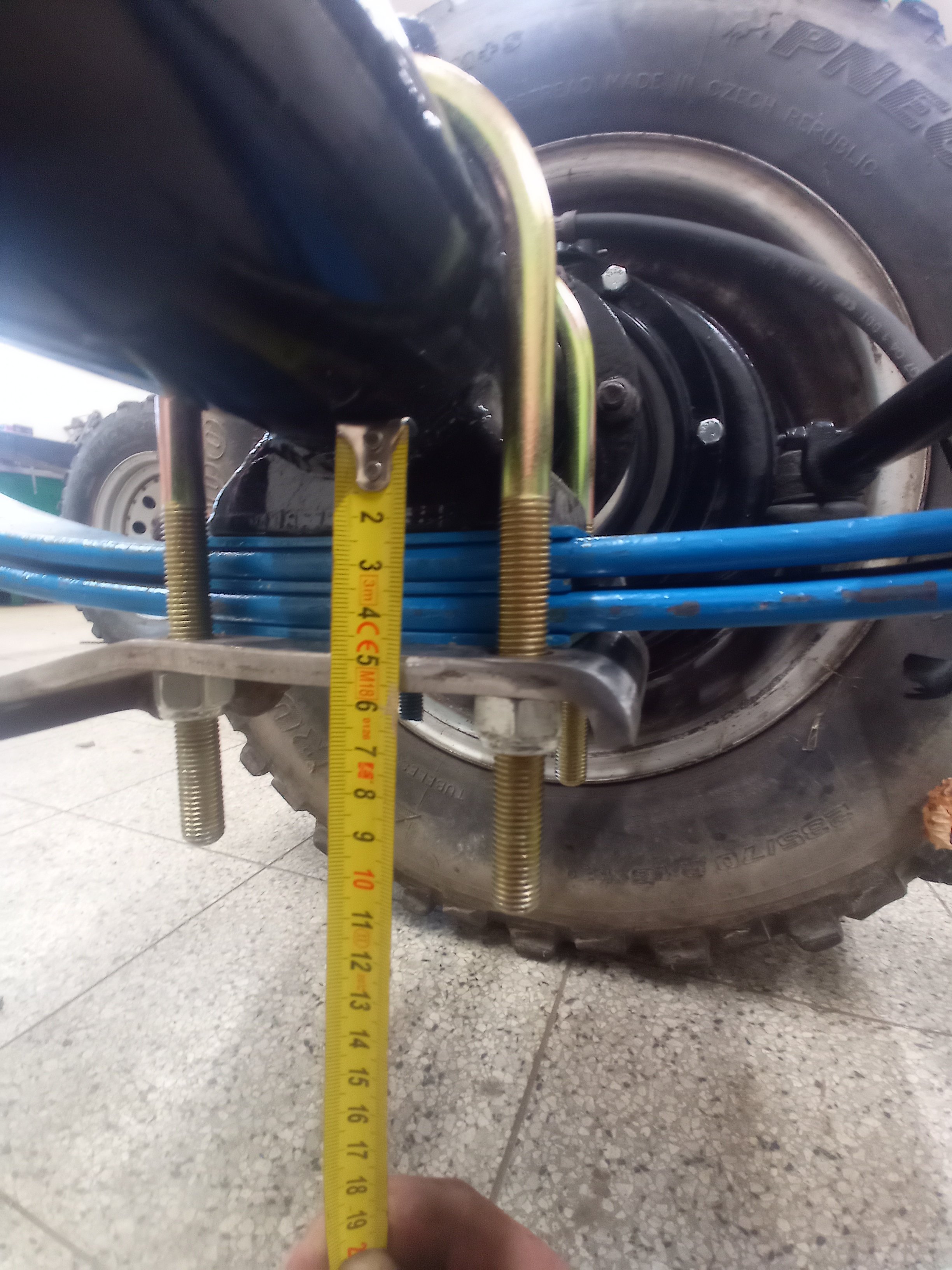

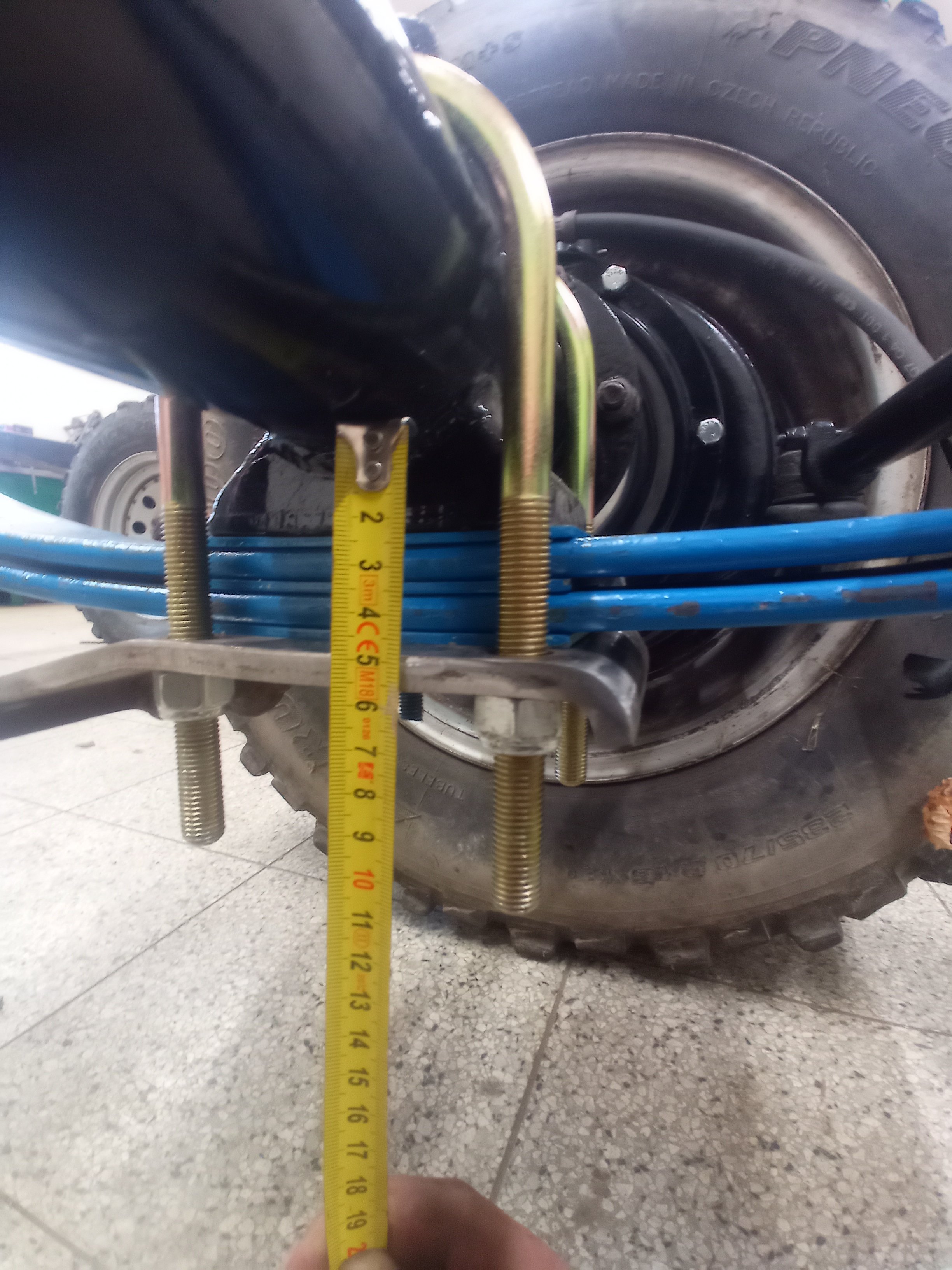

A další prvek pro mne k nepochopení,aneb proč mít pod autem zbytečně dost místa,bude daleko lepší tam něco nafařit aby to driv sedlo na parez.. :roll: a vubec diky tomu je vse nizko,prědní špičky na rámu,pera...vše je to zbytečně nízko....a stačilo dát listy nad nápravu :muscle
