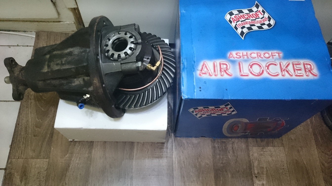

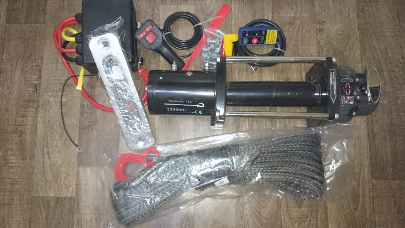

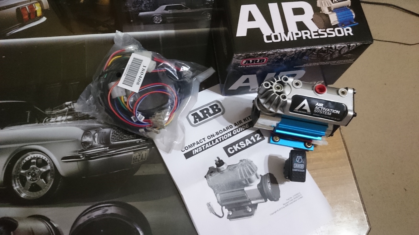

Tak som sa rozhodol o "upgrade" navijáku za novší model - samozrejme ostáva 12000 lb a syntetika a prišiel mi aj kompresor na uzávierky - už len tie uzávierky nech rýchlo prídu :devil

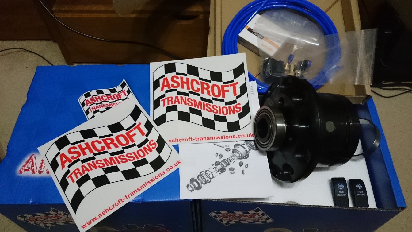

Tak a konečne sú doma!!! :devil :Pohoda:
Ešte si nájsť čas na montáž :Ja blb:

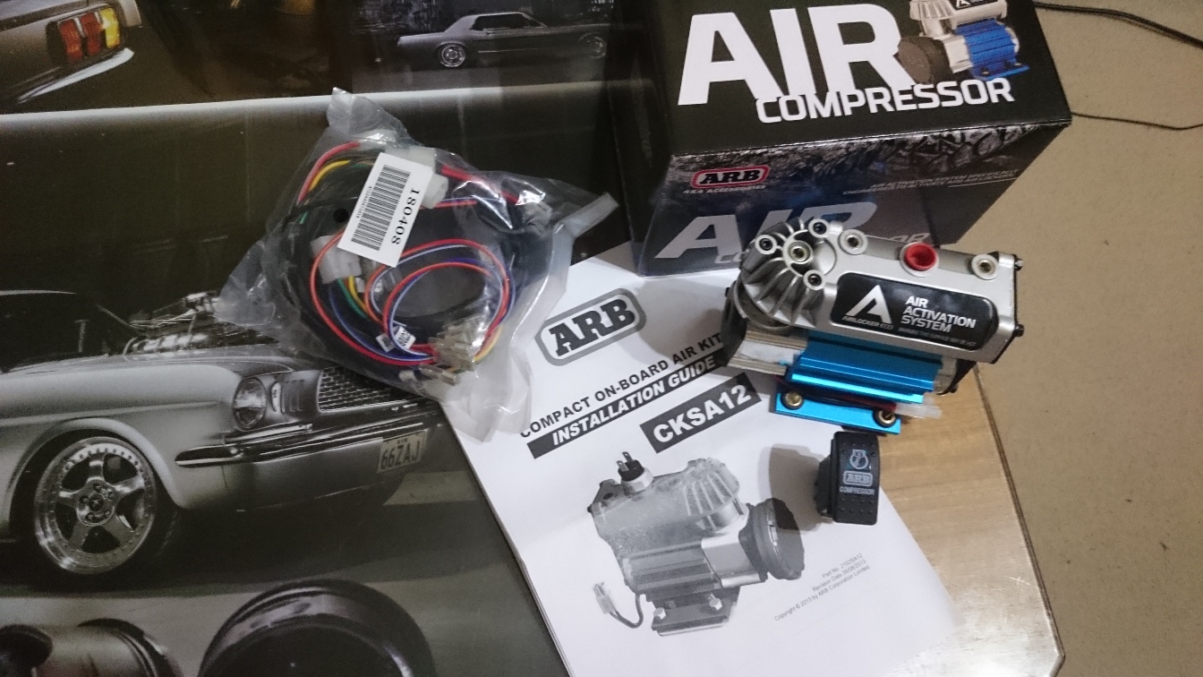

Už skoro mesiac sa mi to váľa doma pod nohami a ja nemám čas to namontovať a dať urobiť predný... :Ja blb:

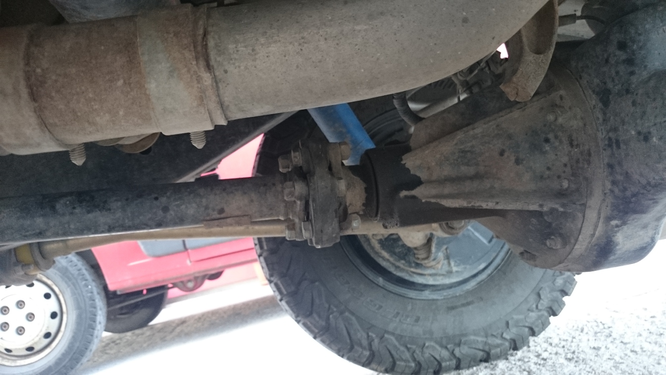

Jacko píše:Už skoro mesiac sa mi to váľa doma pod nohami a ja nemám čas to namontovať a dať urobiť predný... :Ja blb:
ked to uz mas tak pekne vonku chcelo by to novy unasac a kardan :wink:
Jacko
Příspěvky: 680
Registrován: 03 lis 2009 21:02
Re: RRC 300Tdi
#369 Příspěvek od Jacko » 25 dub 2016 19:14
Jaaaaj Gibsonko, mne ta hardy spojka vôbec nevadí :twisted:
Práveže som s ňou spokojný... Mám ju 20000km a stále je v super stave.. A v poslednej dobe rover dostáva dobre zabrať - odkedy je "poladeny" :Pohoda:

Re: RRC 300Tdi
#370 Příspěvek od gibson » 25 dub 2016 19:56
Jacko píše:Jaaaaj Gibsonko, mne ta hardy spojka vôbec nevadí :twisted:
uuuu :shock:
tak to je zvlastne...
mas lift ze ti tolko drzi??
alebo zeby tomu pomohli tie korekcne ramena?
ved normalne pri pohlade na 2" s hardynou vidno jak ju taha uz ked auto stoji :grin:
Jacko
Příspěvky: 680
Re: RRC 300Tdi
#371 Příspěvek od Jacko » 25 dub 2016 22:33
Zajtra ti urobím foto auta od spodu - tie korekčné ramená tomu asi pomohli, lebo čo ja viem, tak to mam celkom v osi,ale to zajtra uvidíš sám. :wink:
A keby sa mi to kazilo, tak by som to už dávno vymenil za kardan bez hardy spojky :Pohoda:

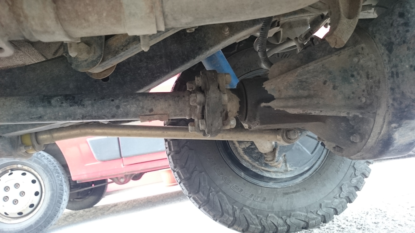

#372 Příspěvek od Jacko » 26 dub 2016 20:56
Tak tu je foto napravy s hardy spojkou... nechcelo sa mi váľať po zemi ,tak aspoň takto.. A mám tam 2" lift + asi 2cm podložka pod pružiny... Tak neviem,s čím by mal byť problém :ty jeden...:

#373 Příspěvek od gibson » 26 dub 2016 21:42
no vyzera to paradne, myslim ze si to poriesil tymi korekcnymi ramenami :yes

#374 Příspěvek od kubas » 26 dub 2016 21:52
neni na tom a baru jinej cep treba? myslim že ty ramena jsou ohnutý jen kvuly tomu aby se nemackaly silentbloky na ramu

#375 Příspěvek od gibson » 26 dub 2016 21:56
kubas píše:neni na tom a baru jinej cep treba? myslim že ty ramena jsou ohnutý jen kvuly tomu aby se nemackaly silentbloky na ramu
su aj trochu dlhsie, pred par dnami som to prehadzoval :wink:

#376 Příspěvek od kubas » 26 dub 2016 21:58
to ano ale když sou delsi tak přeci pootačení unašeč smerem dolu

#377 Příspěvek od gibson » 26 dub 2016 22:20
kubas píše:to ano ale když sou delsi tak přeci pootačení unašeč smerem dolu
presne tak, to je jeho povodna poloha :ty jeden...:
ak dvihas bez ramien tak ho taha hore a napina hardyspojku
jacko sorry za zasieranie vlakna :Sorry:

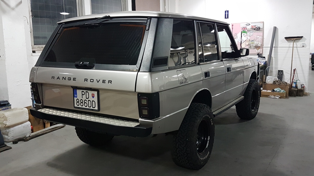

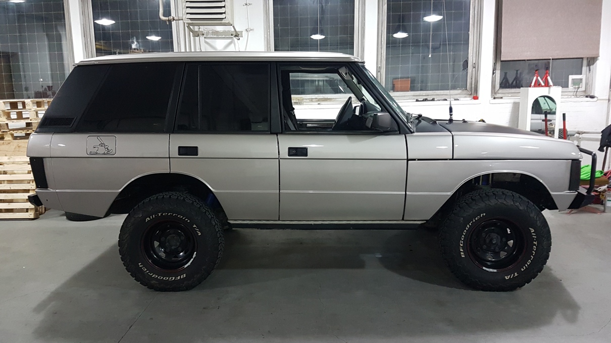

#379 Příspěvek od Jacko » 28 říj 2016 20:15
Tak a sme pripravený na zyjtrajší "classic meets" :Pohoda:
Ani som nevedel,že je taký pekný,keď sa umyje a vyčistí, i keď sa na ňom už naše "výjazdy" podpísali :chuckle
