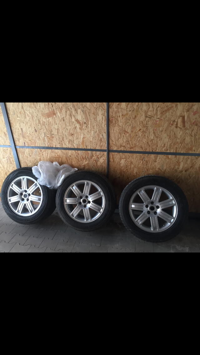

Lukasino píše:Podložky jsou opruz, dej si tam kola co patří na RRS / D3 a bude to tak akorát :wink: Alespoň já mám z RRS S/C 20" a je to ideální, je to jen trošičku zalezlé.
U RRS / D3 je menší ET.
Takhle to vypadá...
U Teba to Vyzera to super :P , kolesa uz ale mam kupene, cize moju situáciu vyriešia jedine podložky. Su origo z L322 19".
Ani som si nevšimol ake mam ET, no na zaciatok obj. 25mm, podla nich potom zistim, co a ako dalej.
