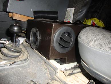

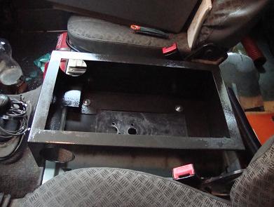

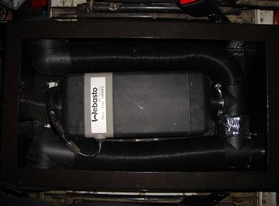

#367 Příspěvek od matooo » 20 pro 2010 21:27
uz se to crta :-)mozna zitra budu topit ... :clap :clap :clap

#368 Příspěvek od Stavros » 20 pro 2010 21:36
nemas to nejak blizko nohy? to topeni docela topi.

Re: Webasto, Ateso - nezavislá topení
#369 Příspěvek od matooo » 20 pro 2010 21:37
pruduchy jsou stavitelne a daji se aj vypnout :Pohoda: :Pohoda:

#370 Příspěvek od MadTom » 20 pro 2010 21:39
Noha nevadí, ale ty seškvařené rifle, to je potom smrad. :mrgreen:

#371 Příspěvek od matooo » 20 pro 2010 21:41
akorat premyslam kde vemu plus od batery ??? nechce se mi vrtat k baterke ... :cry :cry
#372 Příspěvek od Stavros » 20 pro 2010 21:42
ja mam obycejny topeni ve vw a to jede velice malo, oproti treba tomu webastu co mas ty a hlidam si, abych nemel pred pruduchem neco platovyho, jinak by to smrdelo, jak se to tavi. Ma to proste kule. Ty pruduchy jestli nejsou origo na topeni, tak ti to klidne roztavi, urcite to bude smrdet. No ale praxe ukaze, treba to bude makat dobre. Ja jen, abys to nemusel delat dvakrat.

#373 Příspěvek od Stavros » 20 pro 2010 21:43
mel bys to natahnout od baterky samostatne, dej tam nejaky pojistky, madtom poradi vic.

#375 Příspěvek od matooo » 20 pro 2010 21:46
pojistka je tam uz origo nachystana jenom jsem se chtel vyhnout te batere ale asi budu muset. V ducatu jsem si to vzal z altiku tady je daleko :Ja blb:

#376 Příspěvek od Stavros » 20 pro 2010 21:48
tak jo, protoze ja mam treba v tom vw malinkatou mezeru mezi pruduchem a podlahou a jak to topi, tak je trosku cejtit smrad z autokoberce. Jinak to mas moc pekne zpracovany, libi se mi to.

#377 Příspěvek od matooo » 20 pro 2010 21:53
puvodne jsem chtel od nakatengy ten box ale nakonec jsem to nechal udelat takto bo ten derovanej je podle mne nesmysl a jenom tam sada pprach a bordel. V defiku je zima jak v prdeli takze budem len rad ak to bude poriadne fukat mne a spolujazdcovi pod nohy a vzadu je dalsi vyduch ktory je volny a vpripade spania v stresnom stane sa za 2 sekundy na neho da nasunut hadica :-) apropo a cena bola astronomicka 300kč :-) plus kladivkovy cerny hamerite za 130 :rofl :rofl

#378 Příspěvek od Sláma Karel » 21 pro 2010 00:21
To ti spálí nohy. V noci možná dobrý, ale za jízdy to nepůjde použít. K :dance
#379 Příspěvek od RudaK » 21 pro 2010 05:26
Taky si myslím,že to je blízko . Takle to vypadá,že vnitřní noha bude spálená a vnější zmrzlá ....

#380 Příspěvek od Jenda » 21 pro 2010 09:25
...presne tak,bude to neprijemny na kolena.Ja dlouho laboroval az jsem spokojenej a jsem rad ze nemam topeni po c.boxem.
Bych se z toho pomat to mit u hlavy a i kdyz je defik hlucnej ,tak tohle je neco navic.
