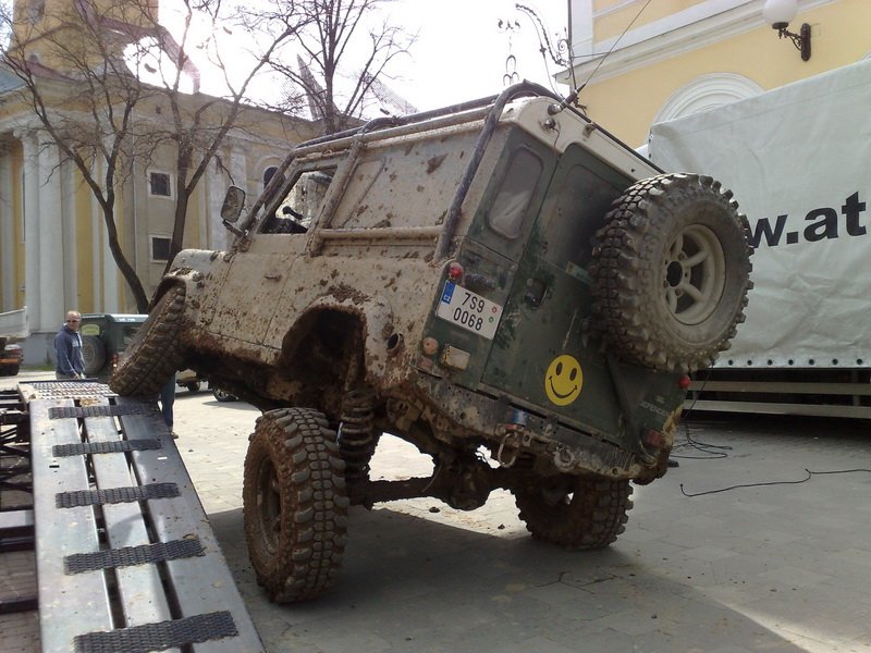

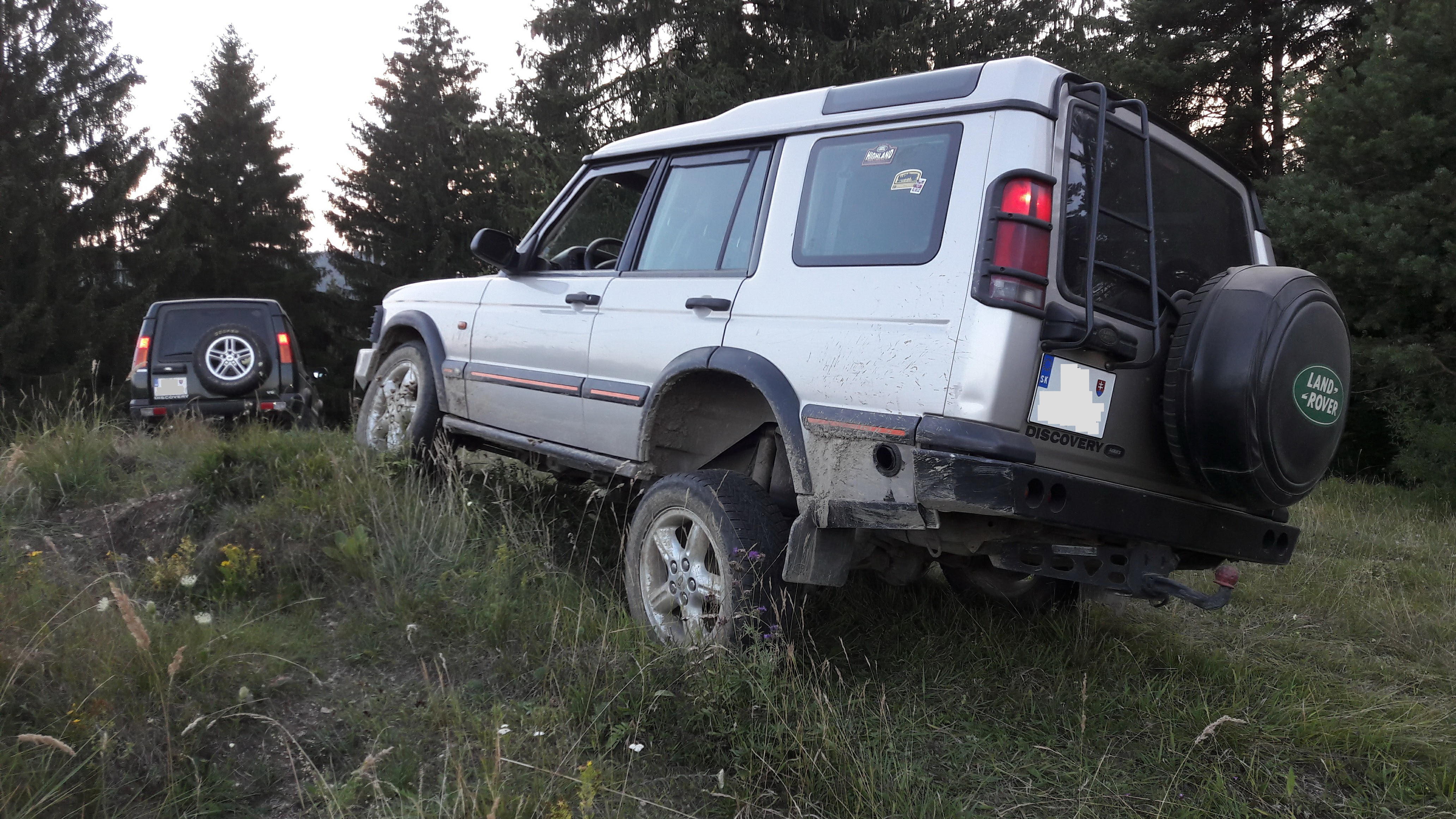

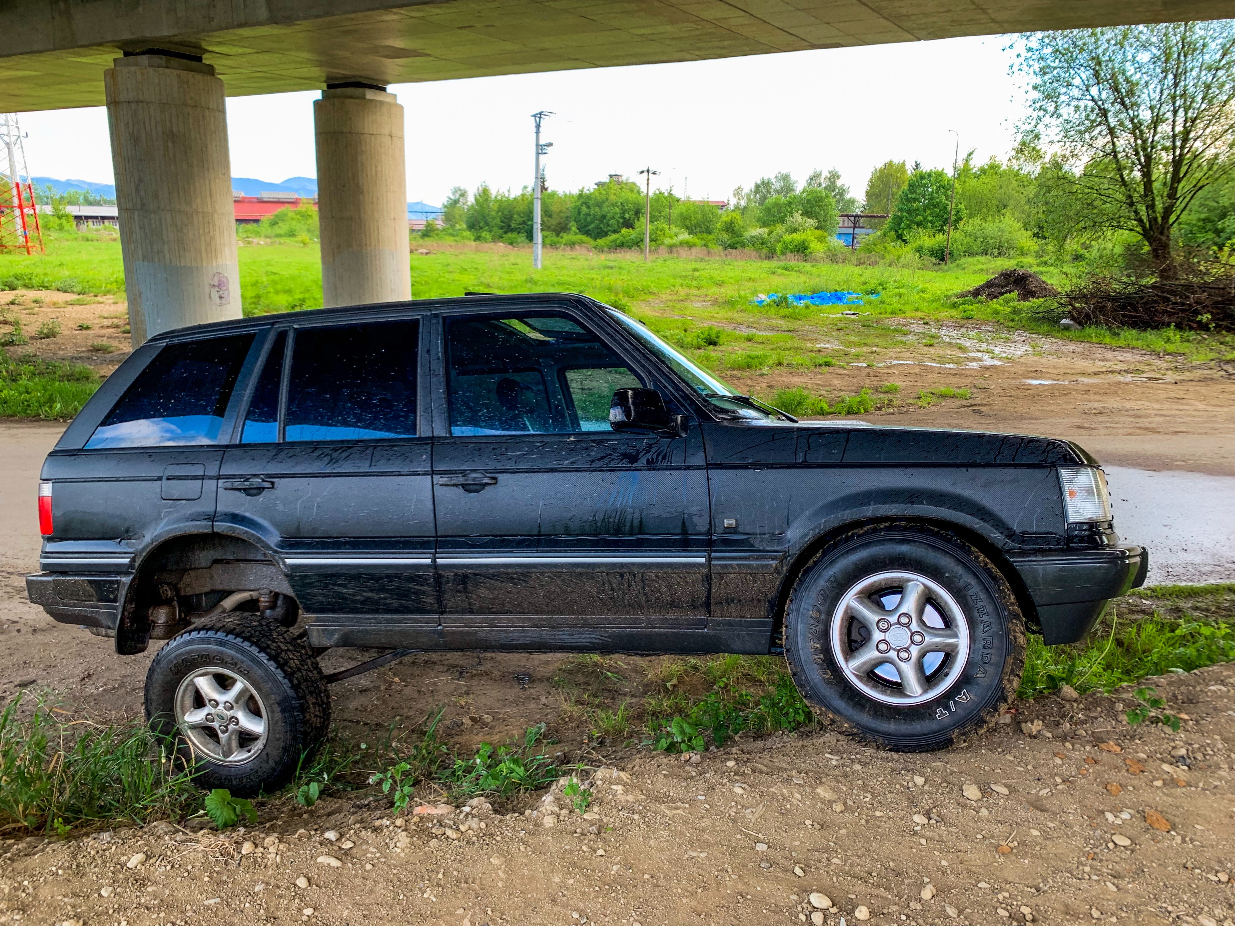

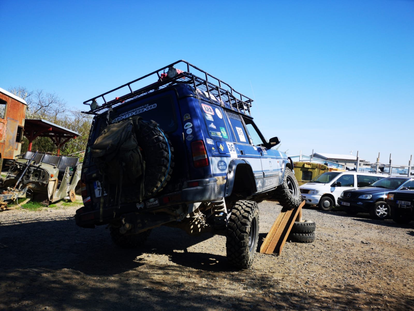

nebolo to na dorazoch, ale konečne bol čas na fotku, tak šup sem s ňou :)

#342 Příspěvek od Amon » 06 čer 2019 08:31

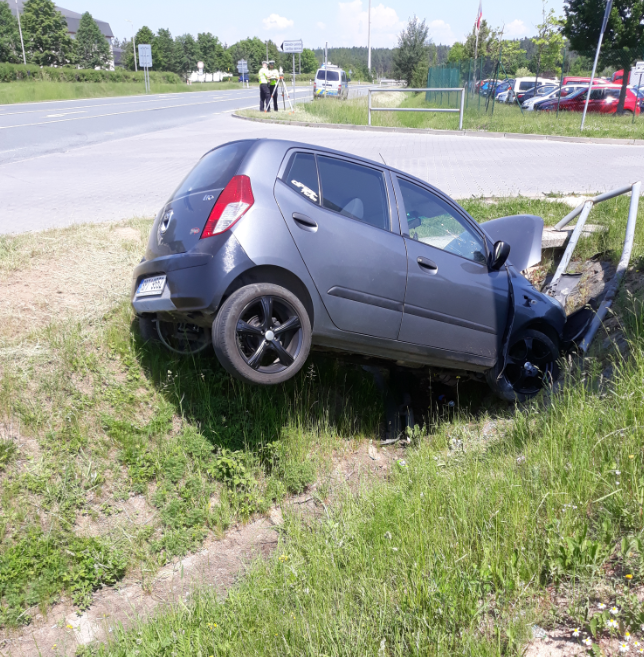

Hyundai i10 v zakladu

#343 Příspěvek od bobo7 » 06 čer 2019 08:43
a vycúval to, či vyšiel predom? :chuckle

Na vzduchu 😜

#346 Příspěvek od Amon » 06 čer 2019 10:11
To jsem rad, ze i10 ozivila tohle vlakno :clap :yes
To bobo7: trochu si hrabnul a dal to popredu :cool

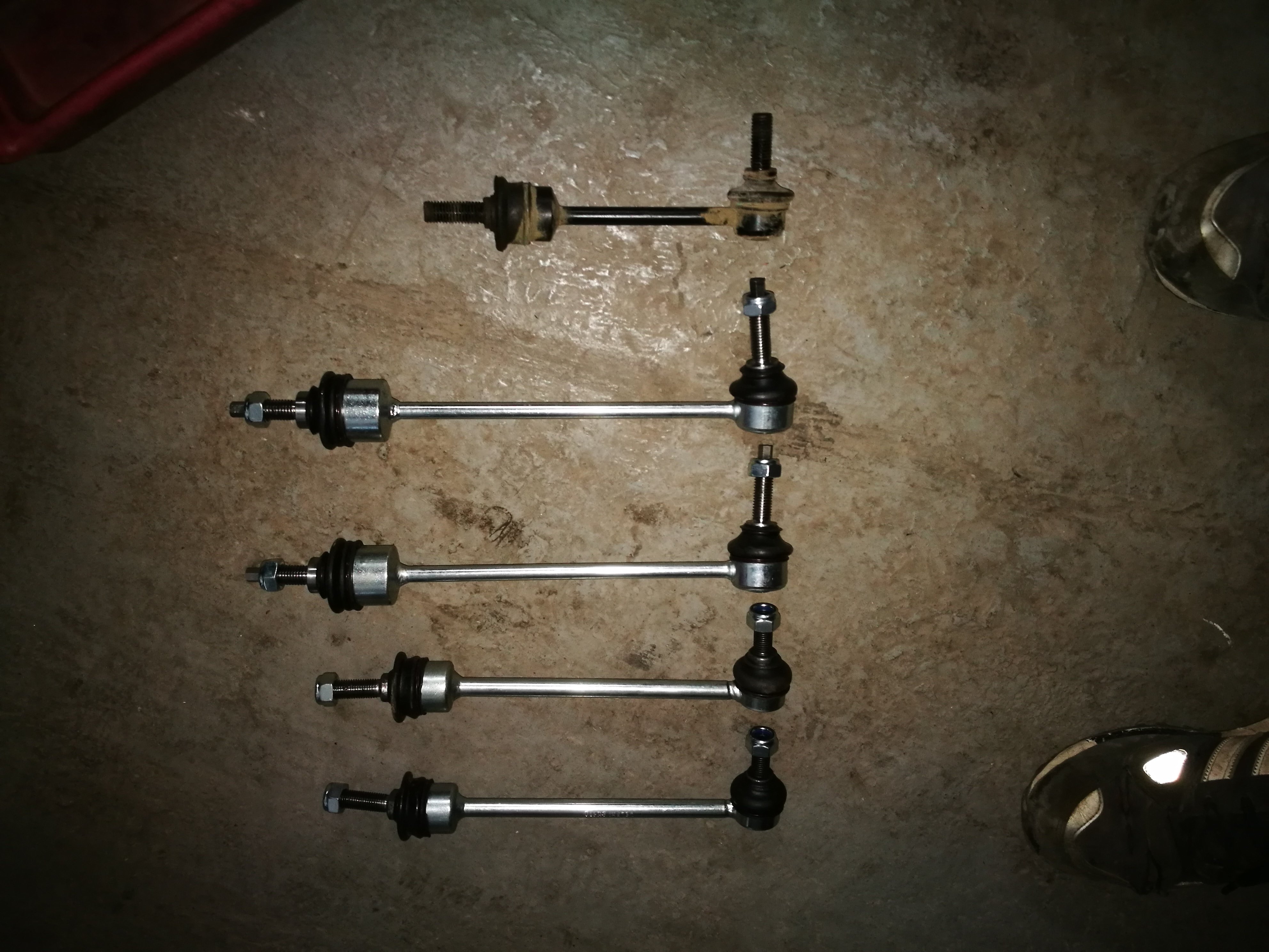

keď sme pri tom, máte všetci s 2" liftom popredlžované brzdové hadice a čidlá nivelácie? :nerd u mňa to doteraz viselo na tyčkách stabilizátorov, teraz ako som dal dlhšie, tak mi trhá čidlá a hadičky sú len tak tak našponované....
Cesta vedie tadiaľ, kadiaľ sa vydáš.
Re: Křížení
#348 Příspěvek od MadTom » 06 čer 2019 13:18
Tyčky stabilizátorů - z Jeepa, standardní i prodloužené jsem trhal - vždy se vyloupnul horní kulák. Brzdové hadice - delší, nejdřív jsem koupil sadu, když jedna začala propouště v místě koncovky, tak jsem si náhradní nechal vyrobit - vyšlo to levněji. Příště beru rovnou na míru. Čidla ABS - gumové "průchodky" na jejich kabelech se dají posouvat a získat tak potřebné centimetry. Čidla výšky zadní nápravy - podložené.

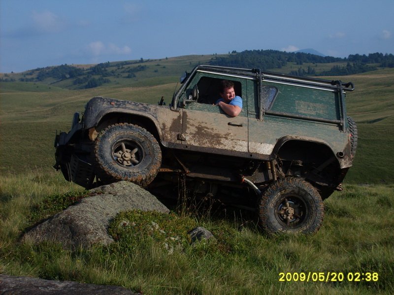

Tak i já opakování. Trocha nostalgie.
Tak před 9-10 lety. :grin:

Priznam sa karel ze ked som videl velmi davno tieto fotky mal som v hlave sen este chlapca co mal cerstvy vodicak.... ked som videl tvoju jazdu na triale a casovkach v tisovci v roku xy povedal som si ze kratky def raz budem mat...a teraz je to realita[emoji108][emoji108][emoji108][emoji108][emoji847][emoji847][emoji847]

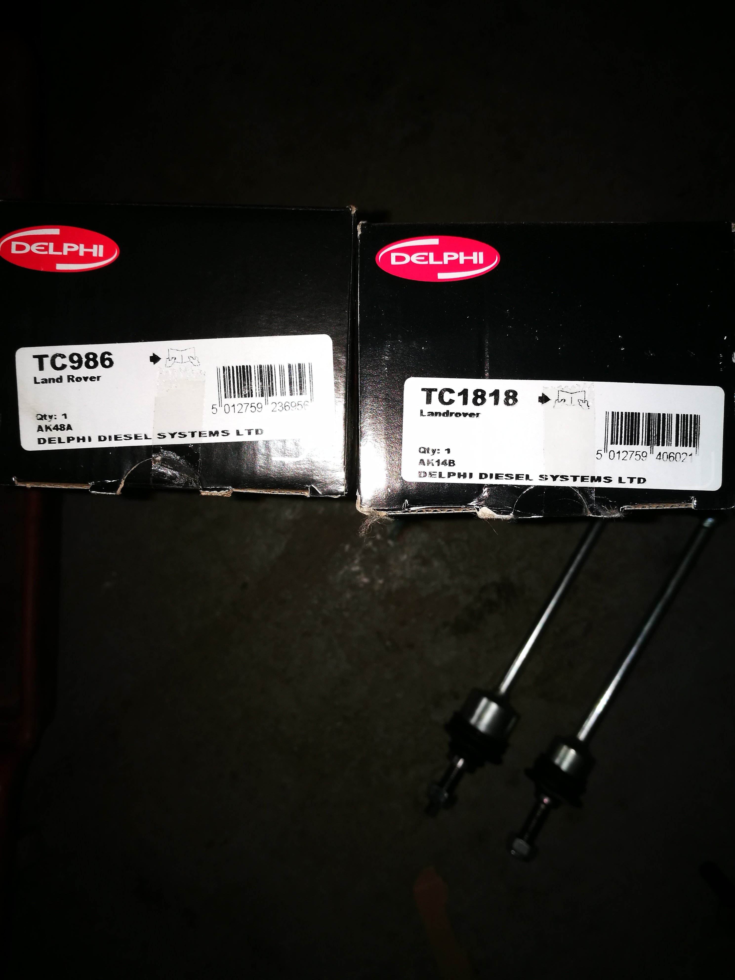

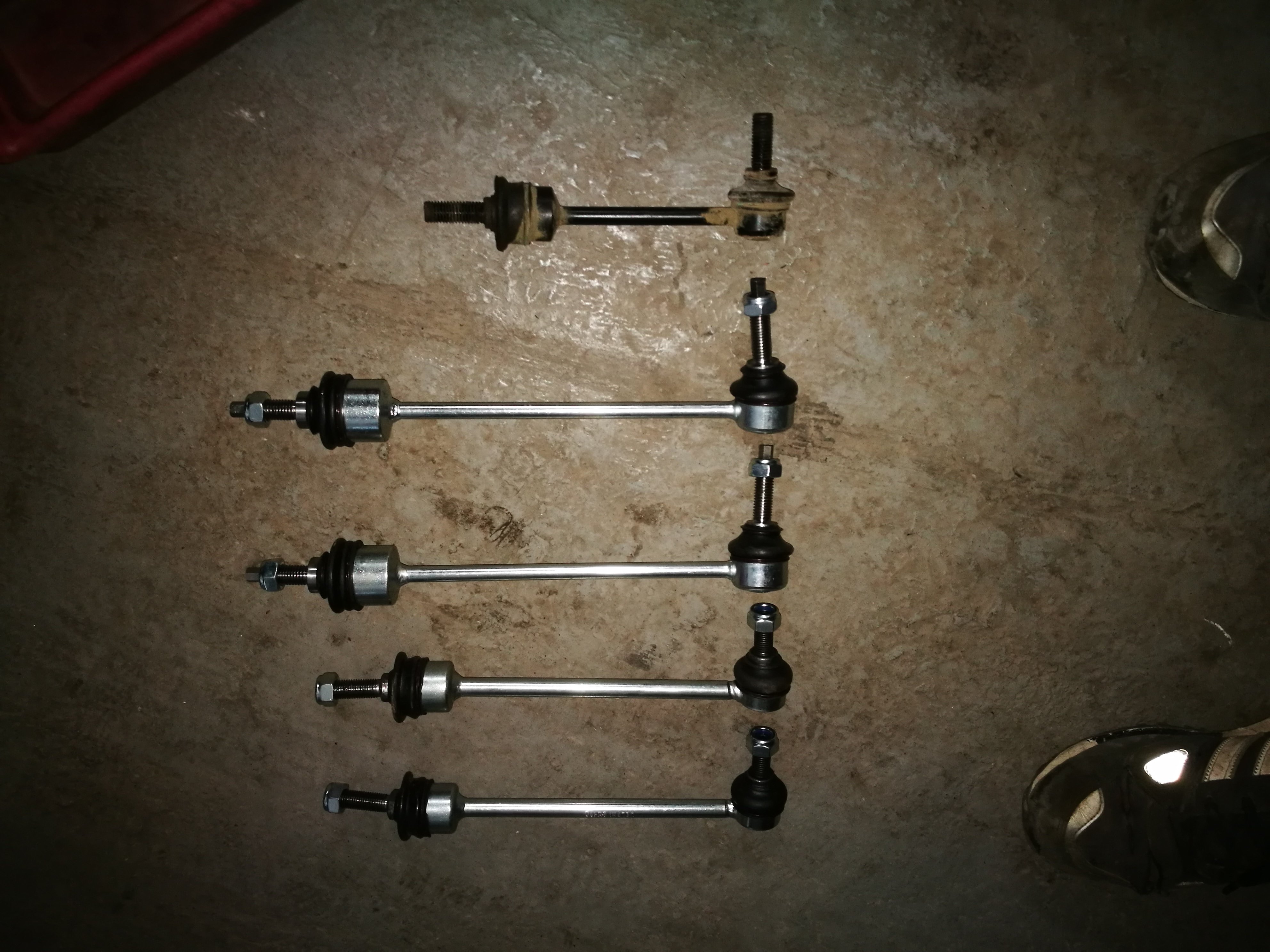

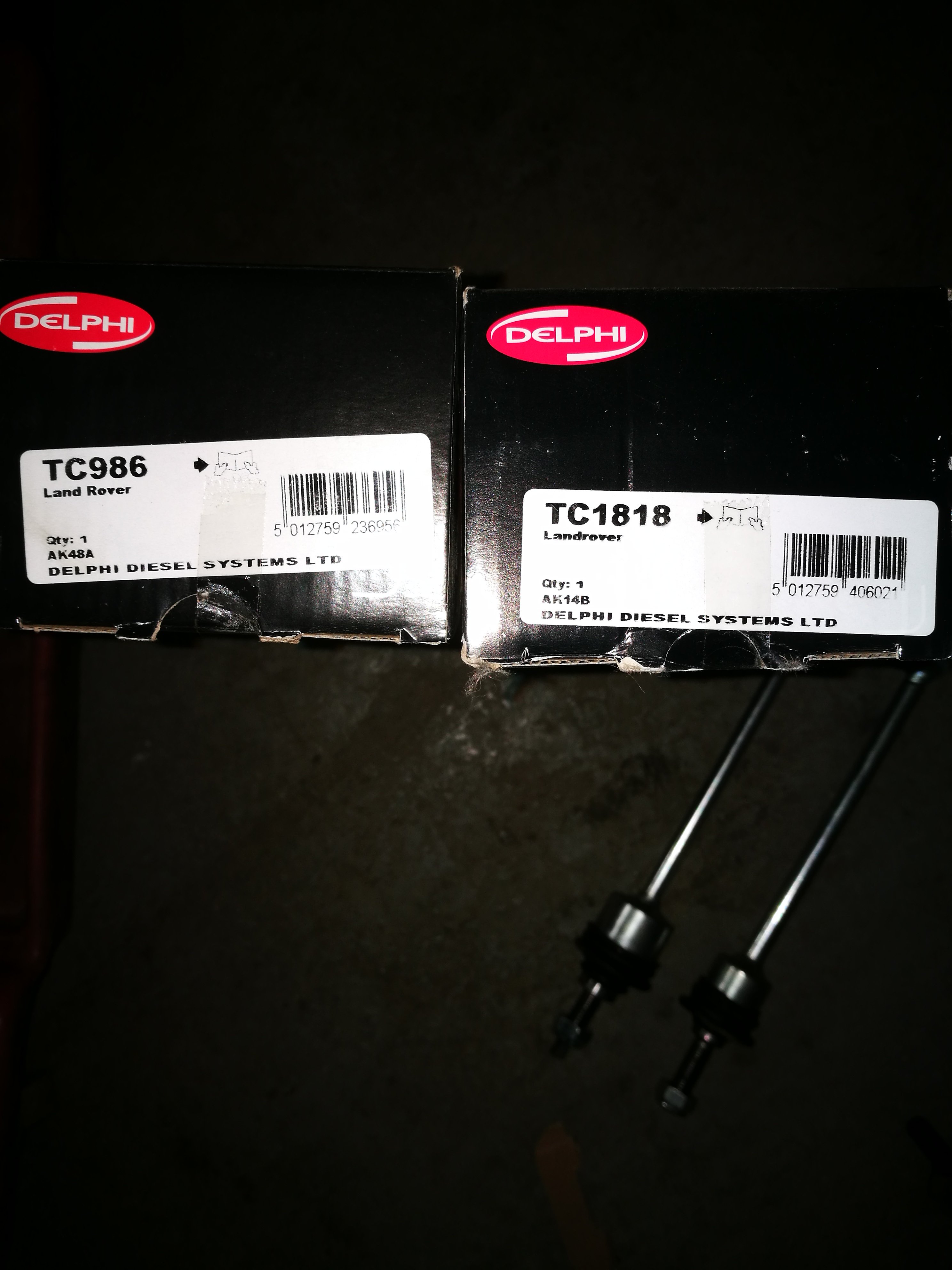

Z jakého Jeepu dáváte přední tyčky stabilizátoru na Disco 2? Mám 2" lift..
Land Rover Discovery 2 Td5

#354 Příspěvek od tomashan » 08 črc 2019 14:08
Ja som daval tieto, na fotke je presne kod dielu.

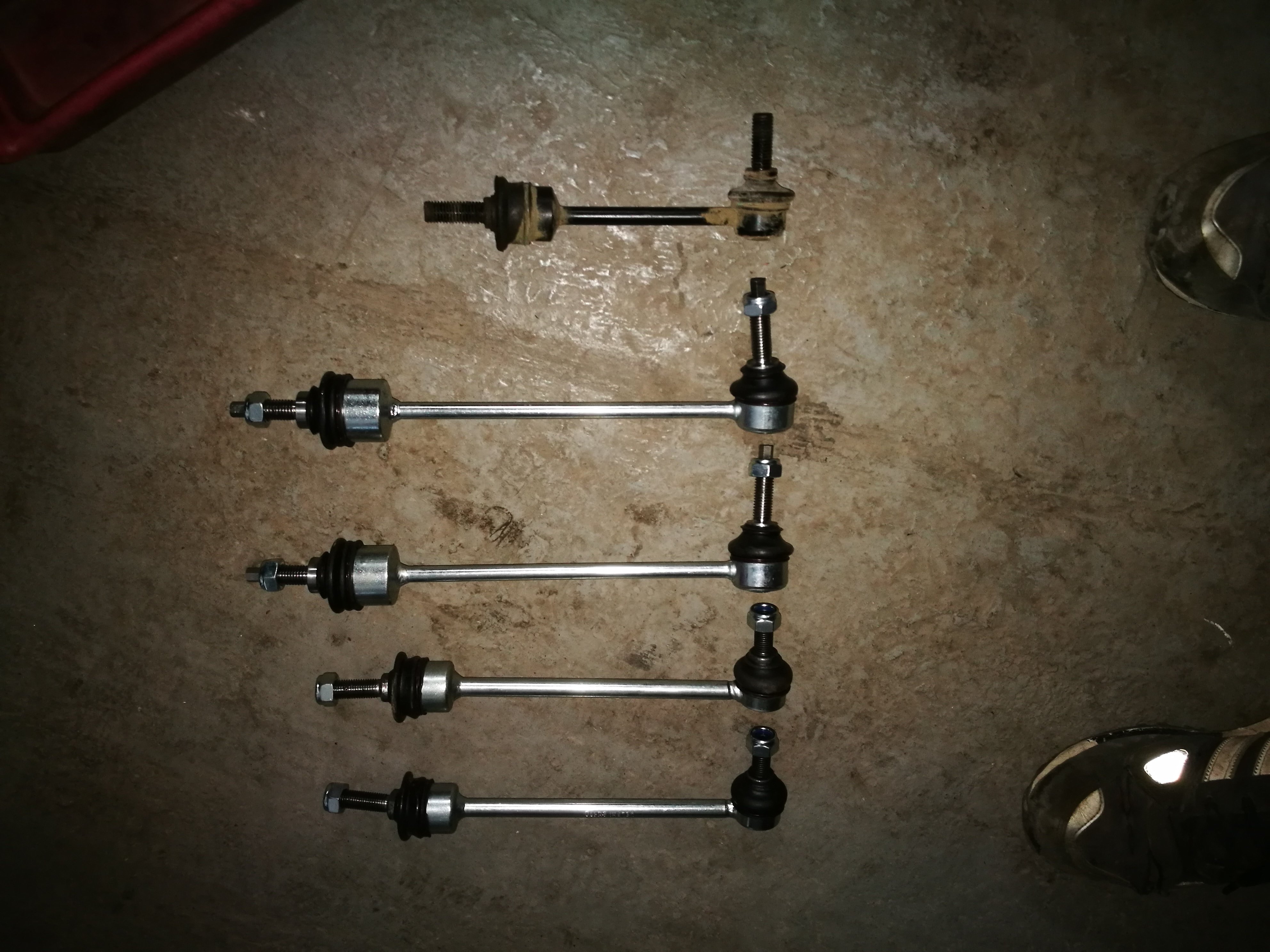

Shenkyy píše: 08 črc 2019 12:02 Z jakého Jeepu dáváte přední tyčky stabilizátoru na Disco 2? Mám 2" lift..
Predne tycky stabilizatorov sa predsa pri 2 lifte na D2 nemenia.
Menia sa iba zadne tycky stabilizatorov a to bud za spominane z jeepu, alebo za prevarene predne a zmensene o 3cm a zavarene v rurke za zadne. :Pohoda:
O tych tickach z Jeepa pise tu Madtom na strane 34
viewtopic.php?f=6&t=2065&start=660

#356 Příspěvek od JirkaR » 08 črc 2019 16:58
Neni uz lepsi dat z jeepa oko oko? Tak jak psal Madtom? Tady bych se bal ze stejne po case vypadne ten cep ven jako na originale.
