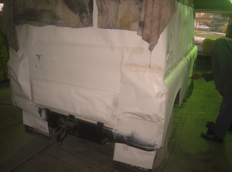

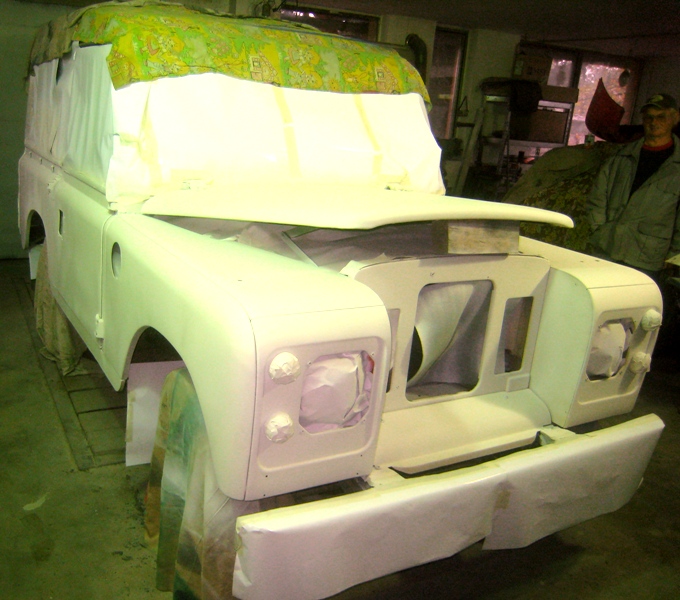

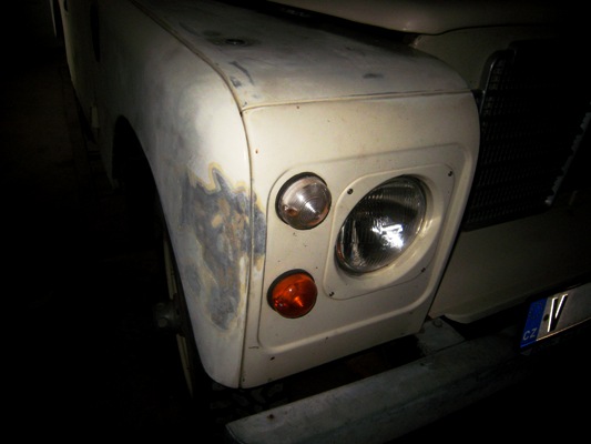

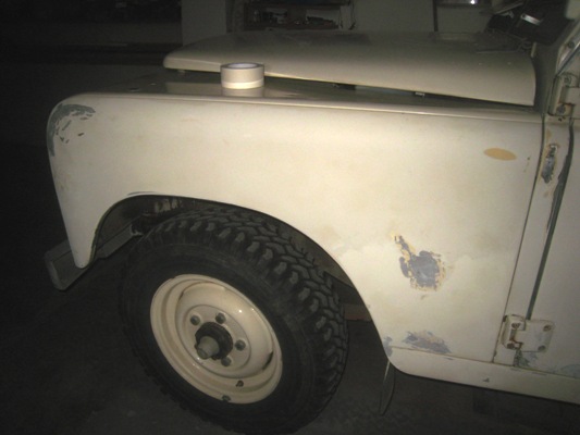

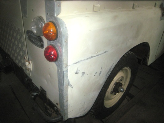

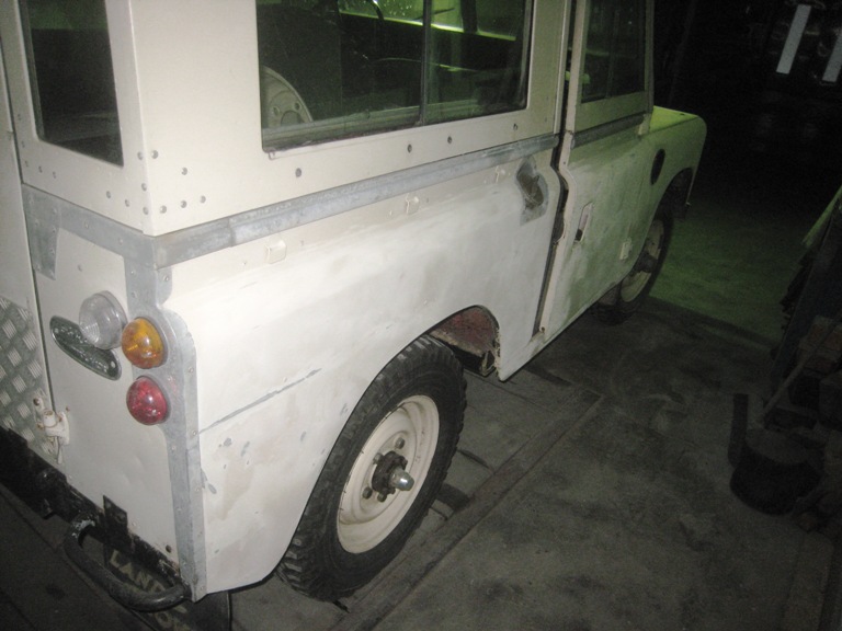

Tak jak jsem se již zmiňoval v jiným vlákně, na Serii se už maká. Dneska jsem se byl mrknout na stav klempířských prací. Zdá se mi to docela super. A hlavně za dobrý peníz. Nechám to hned stříknout. Po zdemolovaným zadním nárazníku po laku nezbude ani stopa. No prostě paráda... :Pohoda:

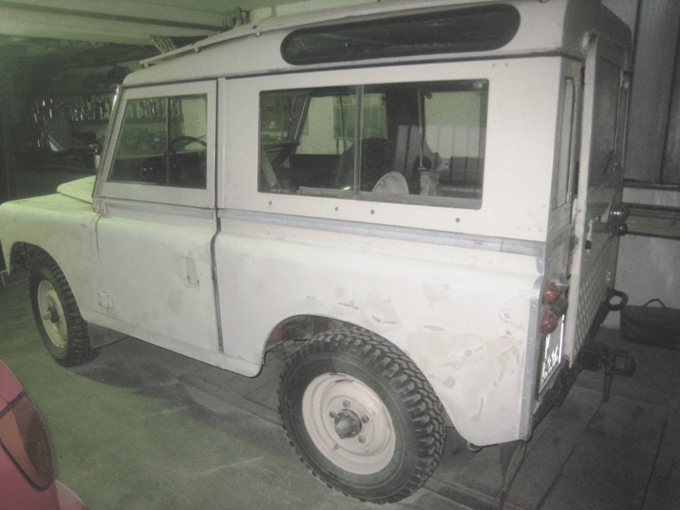

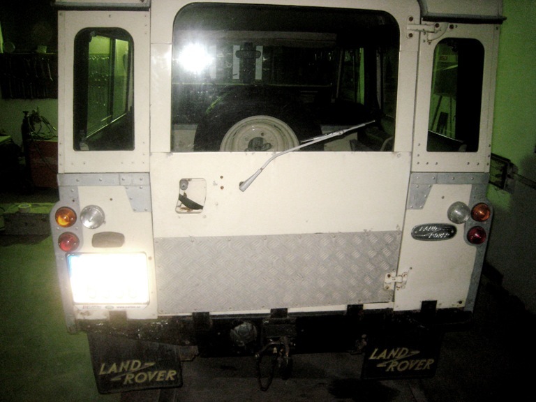

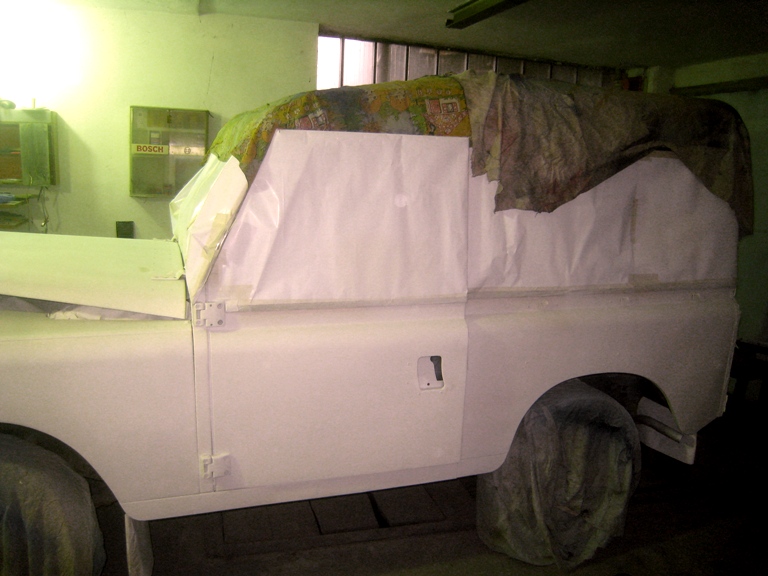

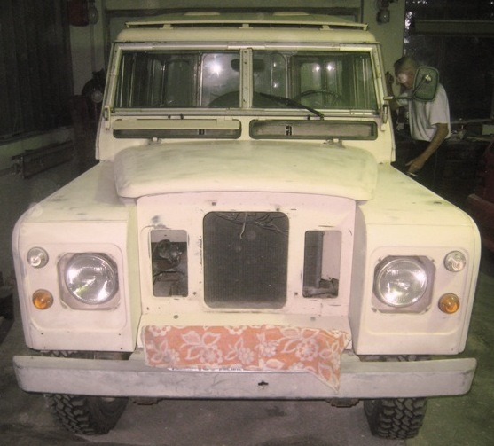

Dneska jsem se při cestě z práce klempířovi zase vnutil na dílnu, tak pár aktuálních fotek. Měl tam docela tmu a SPZ tak září, že to skoro nešlo vyfotit. Tak proto ta hadrová dekorace......

Tak dneska jsem byl opět u lakýrníko-klempířů a Serie vypadá taklenc... :shock:

Cyrile ty blinkry a parkovačky měli demontovat, né :?:

PavelU píše:Cyrile ty blinkry a parkovačky měli demontovat, né :?:
Taky jsem mu to hned jak jsem to dnes viděl řikal. :shock: Měl strach to oddělávat, protože hned jak se toho prej dotknul, začalo v tom praštět a měl strach, že to urve a světlo se rozpadne a já budu nadávat :twisted: . Tak jsem jej uklidnil že klidně může, že světla se dají koupit jiná. Tak jsem zvědavej. Našel jsem tam i pár původně zatmelených svárů a nýtů. Tak to zkusí nějak odvrtat, aby to bylo co nejvěrnější. Snaží se, pán. :Pohoda:

Jestli budeš potřebovat, tak nových světel mám dost, nebo vlastně LandJirka určitě taky... :wink: Když tak se podívej na Paddock, začali tam prodávat různé sady nerezových šroubů na SIII a taky na ty světla... :idea:
