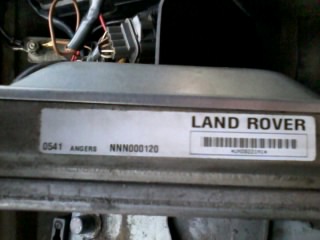

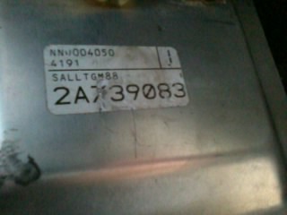

Foceno mobilem,ale něco tam vydět je

Re: TD5 a "chip"
To je nová verze - označení NNN000120.

Re: TD5 a "chip"
Takže přepisovatelnáMadTom píše:To je nová verze - označení NNN000120.
Měl bys něco doní nebo se musí nejdřív načíst ? Moje představa by byla aby to táhlo víc od spoda maximálka mě až tak nezajímá a aby to něco vydrželo maximum z toho ždímat nechci.
