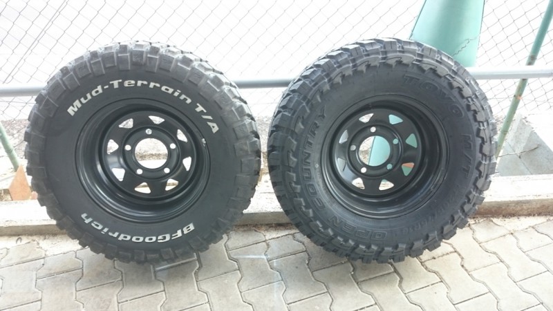

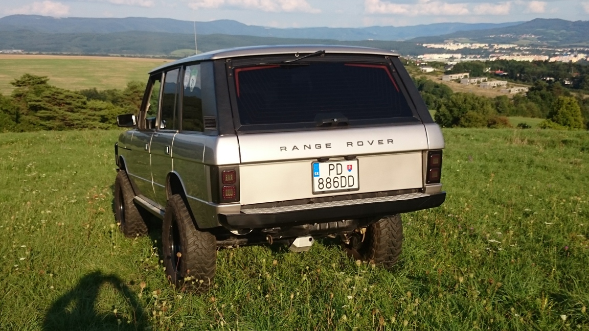

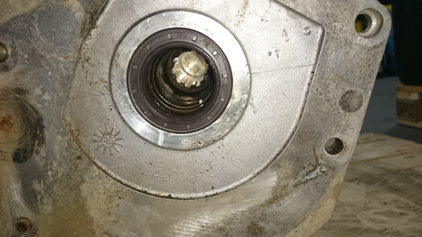

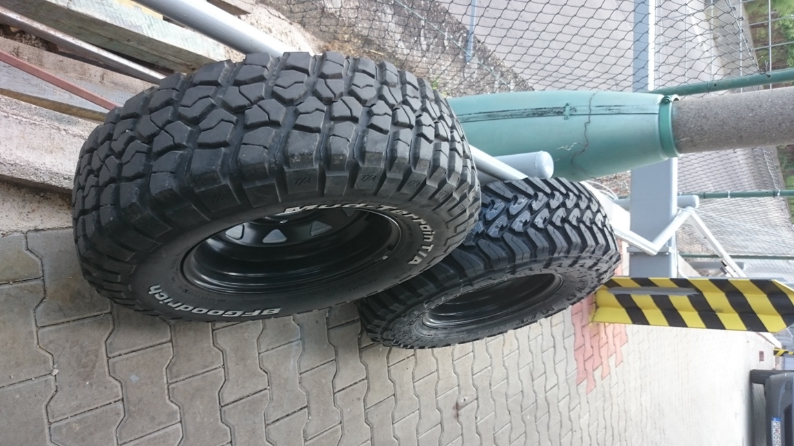

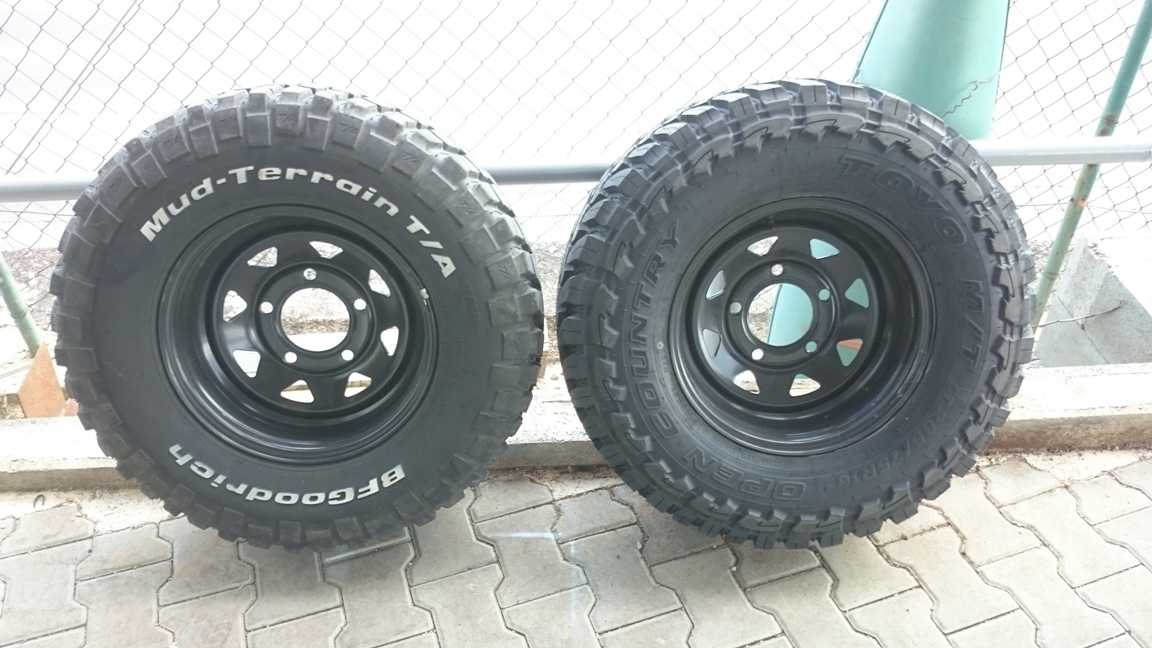

Tak zase nejaké drobné zmeny na RRC - vymenil som pneumatiky BFG za TOYO open country MT (uvidíme,ako sa to bude správať
) a syn mi vyrobil ochranný kryt zadného difu (už si aj svoje odskákal... )

Re: RRC 300Tdi

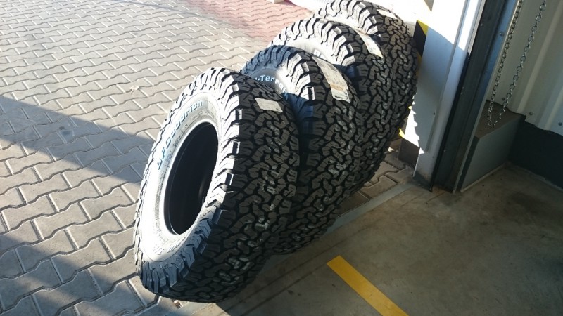

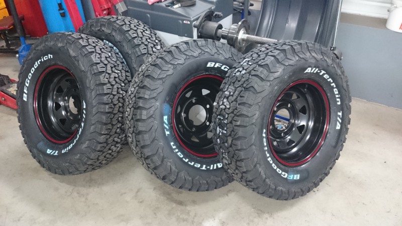

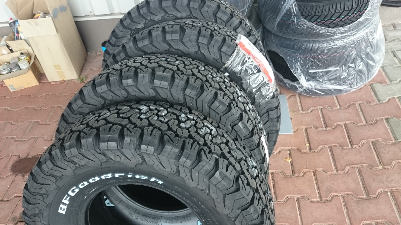

Tak som zase "prezúval",ale tentokrát už na ATčka ,lebo v zime na MTčkach je to riziko,že sa niečo stane...
Range Rover Classic 300Tdi , Range Rover Classic vogue s 2,5TD
Re: RRC 300Tdi
Pěkný gumy, taky o nich do budoucna uvažuju až dojezdím MT
Re: RRC 300Tdi
Benjamin - som zvedavý,či bude toho roku vôbec zima a či ich budem môcť vyskúšať v snehu... Ale už mám na nich cca 500km a zatiaľ spokojnosť - až na to,že keď vletím do hlbokej vody,tak to cítim oveľa viac,ako na MTčkach -ale to je asi jasné prečo..

Re: RRC 300Tdi
Par videi som aj ja videl ale nehodno sa stym moc hrat:-) treba to spravit s citom da sa este aj kolik pootocit a este sa da aj vymenit za iny... ak by si chcel vediet viac ozvi sa..... auto uzasne
zaujala ma nova bocnica na BFG AT:-)
Re: RRC 300Tdi
Jasné že som to pootočil,lebo to bolo natočené na tej "slabšej" strane- a ešte som pootočil aj to koliečko o pár zubov. Asi by bolo dobré to nastaviť aj na tej skrutke,čo je na vrchu na tej membráne.discovery1liptov píše:Par videi som aj ja videl ale nehodno sa stym moc hrat:-) treba to spravit s citom da sa este aj kolik pootocit a este sa da aj vymenit za iny... ak by si chcel vediet viac ozvi sa..... auto uzasnezaujala ma nova bocnica na BFG AT:-)
Na tom videu to menil za iný kolík - ako píšeš . Podľa všetkého je to asi ostrejšie "rezané",aby to malo asi väčšie "prdy"
K tým ATčkam - no bočnice sú ako na MTčkach - malo by to mať o niečo lepší záber v hlbokom snehu,blate,... A porovnával som ich zo starými ATčkami a sú aj inak rezané na dezéne... Nejako ich nestíham otestovať...

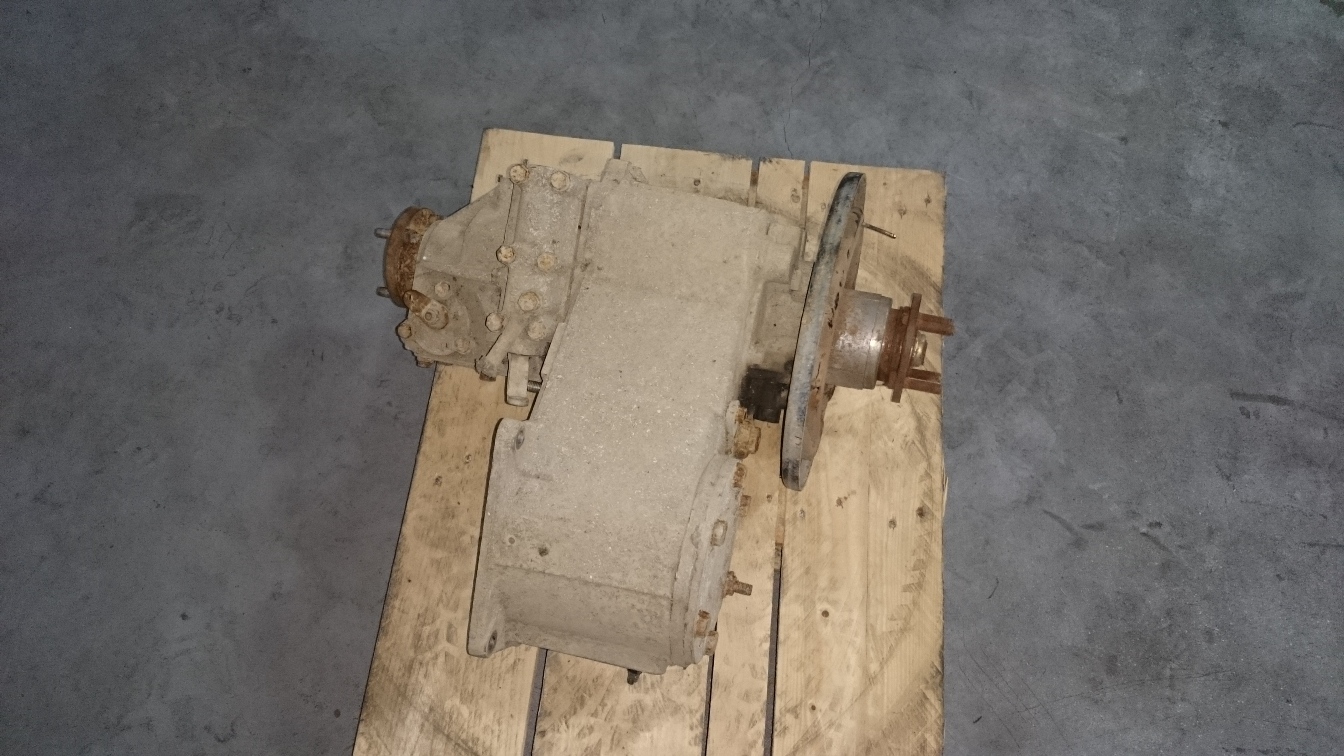

Tak mi dnes prišla prídavka z diskošky a defendrova prídavka pôjde na predaj
Už len aby som mal čas to prehodiť

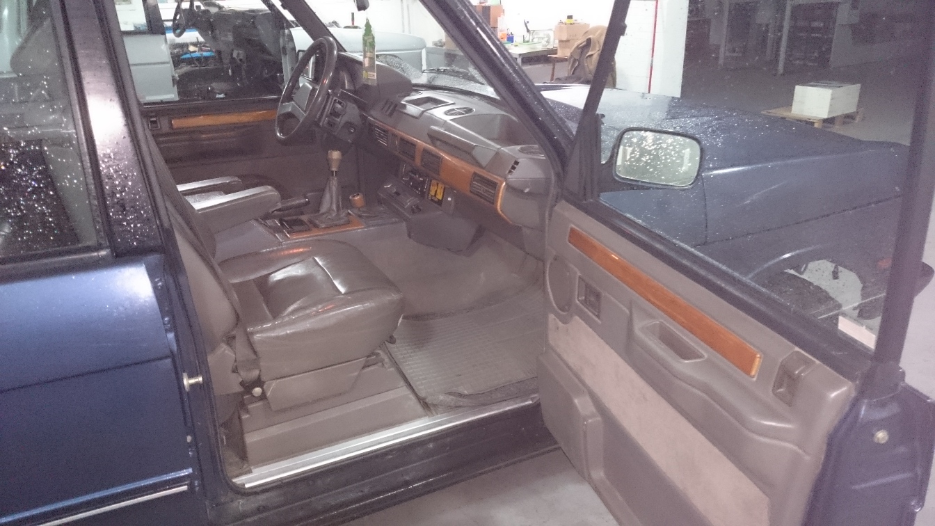

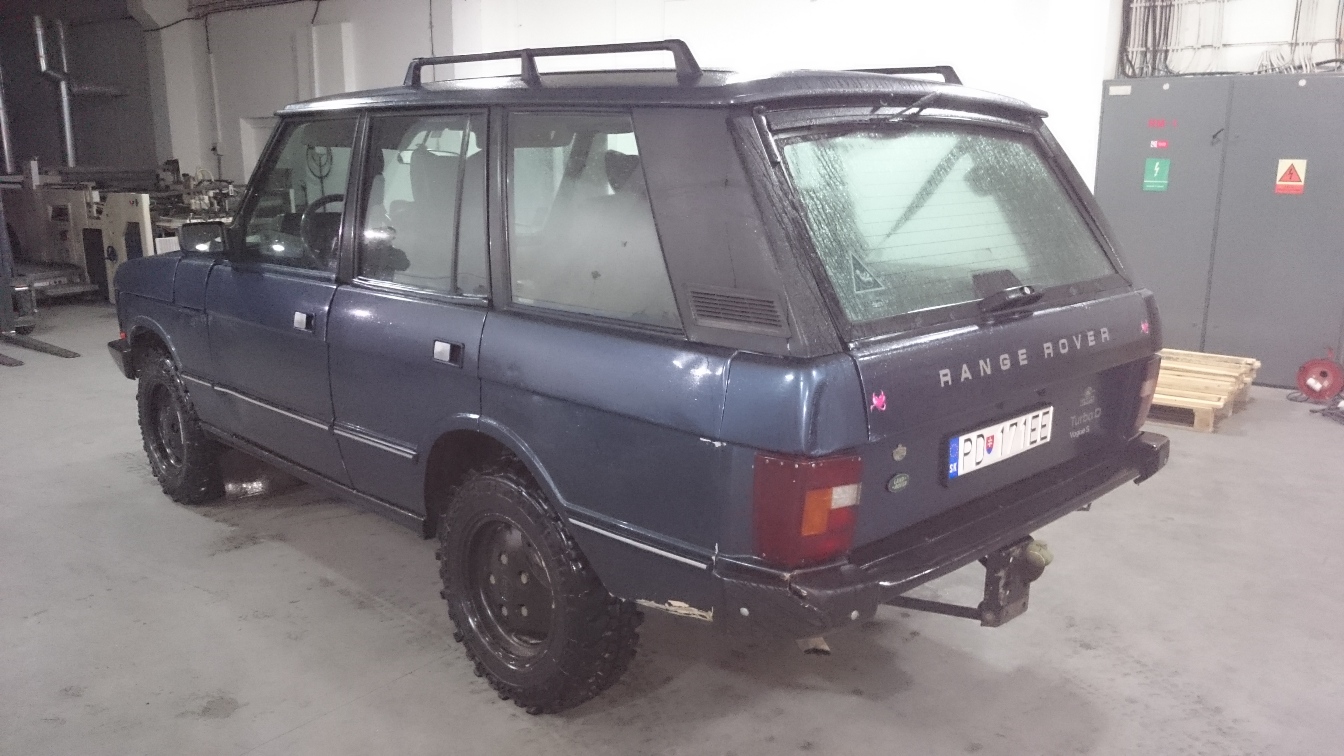

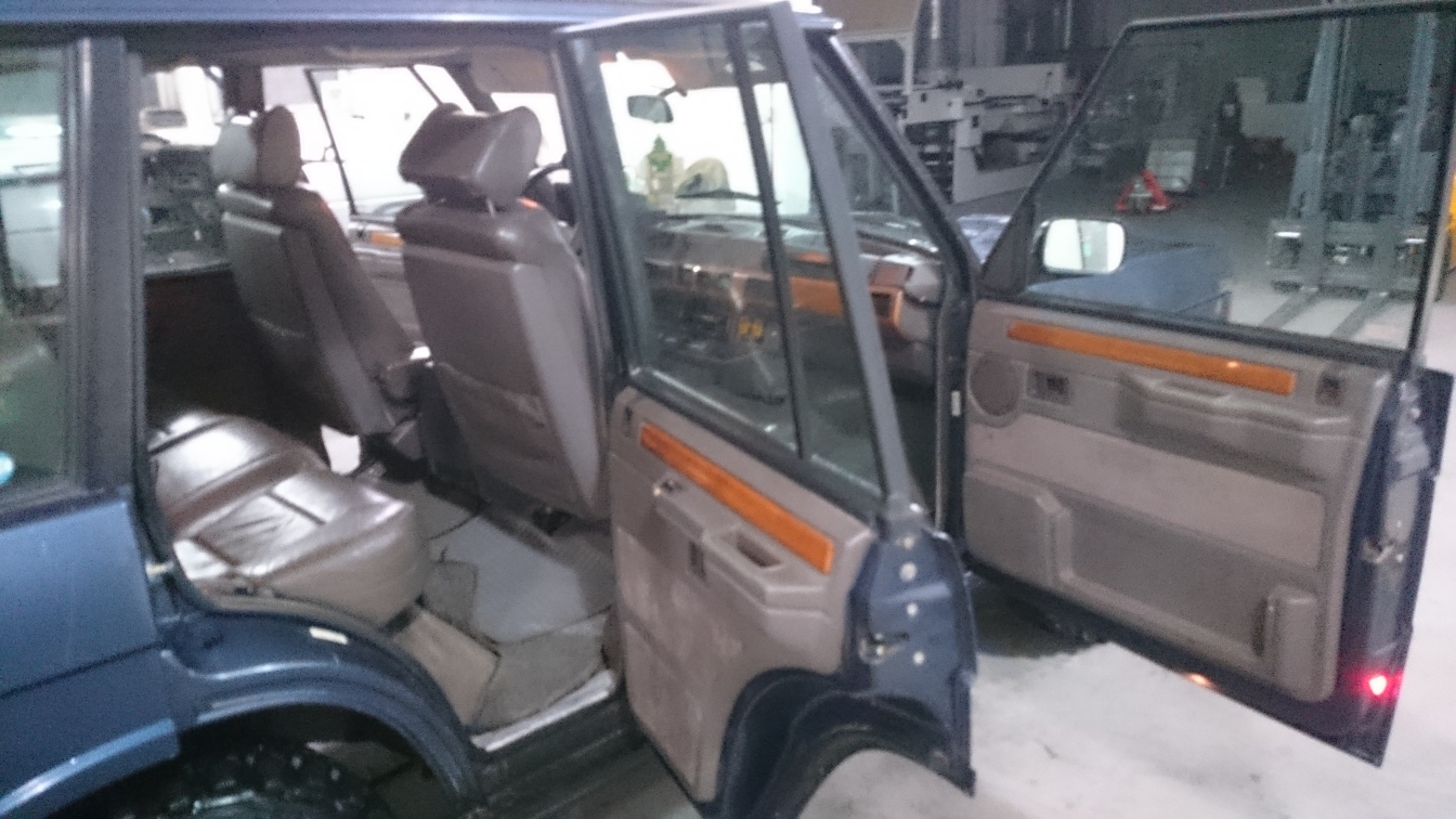

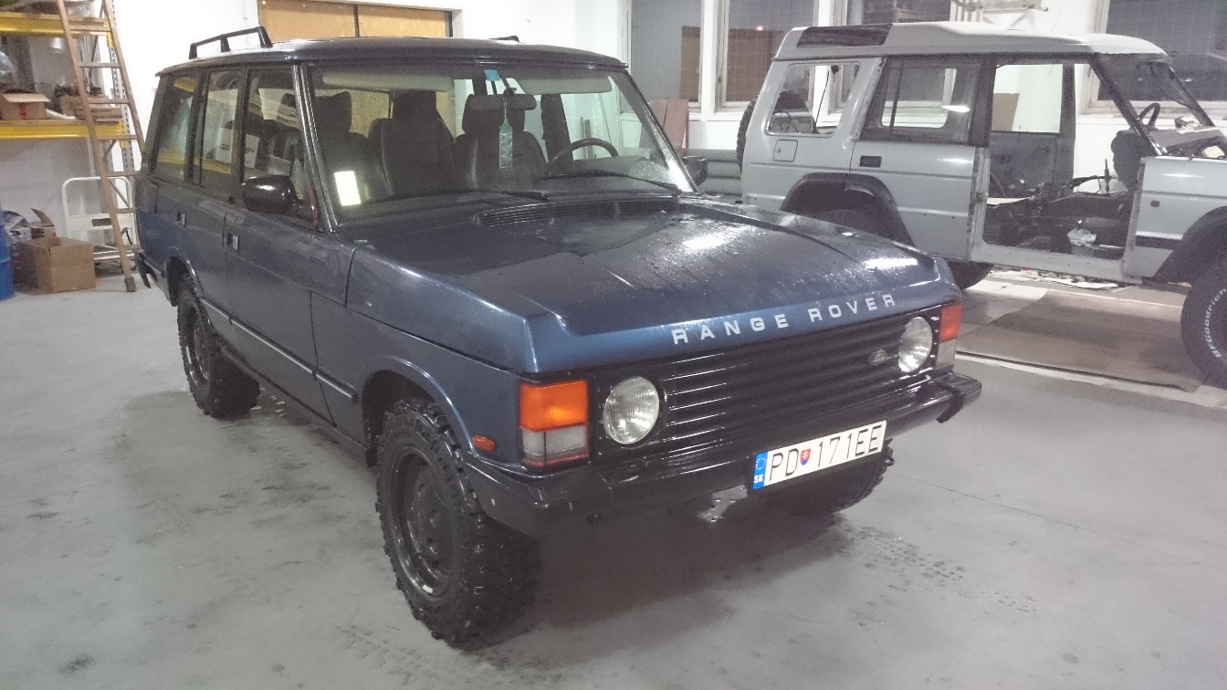

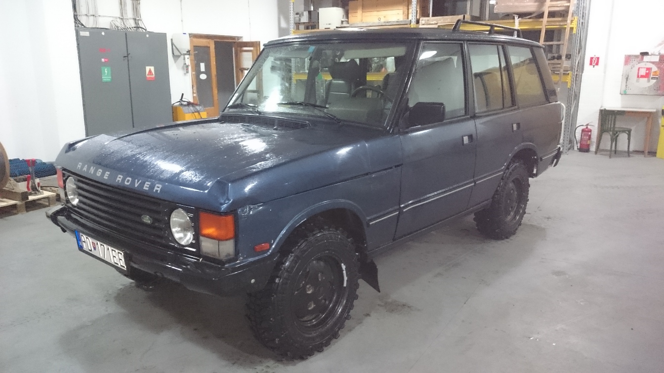

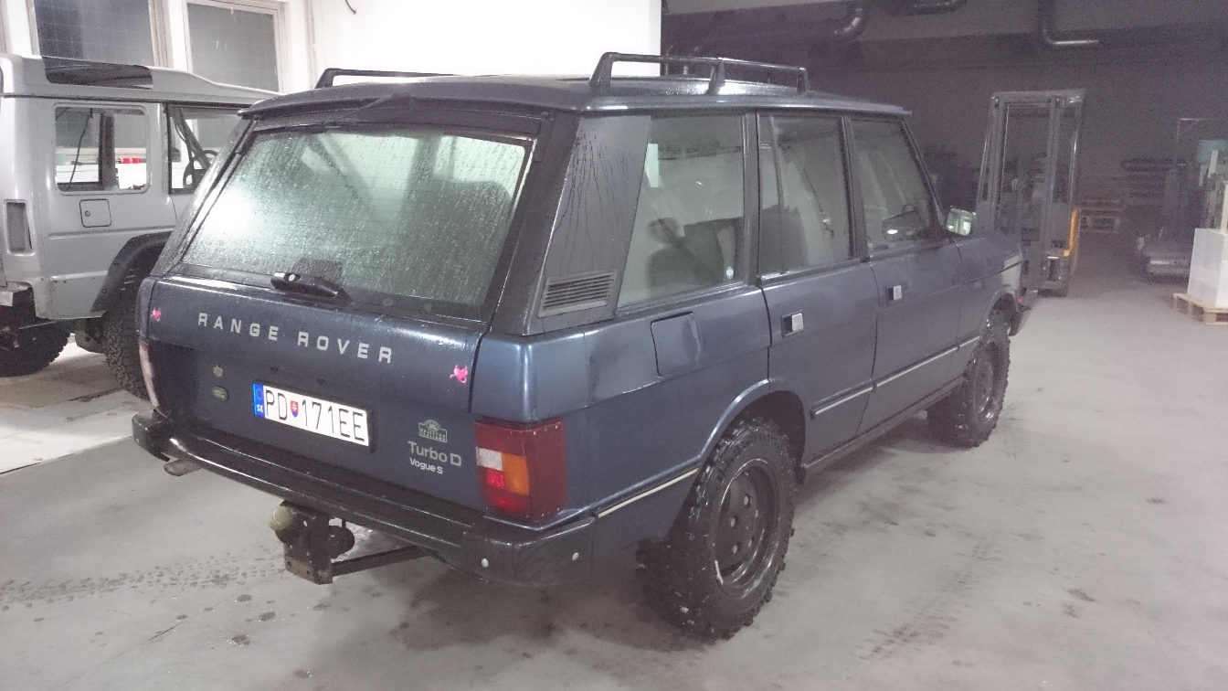

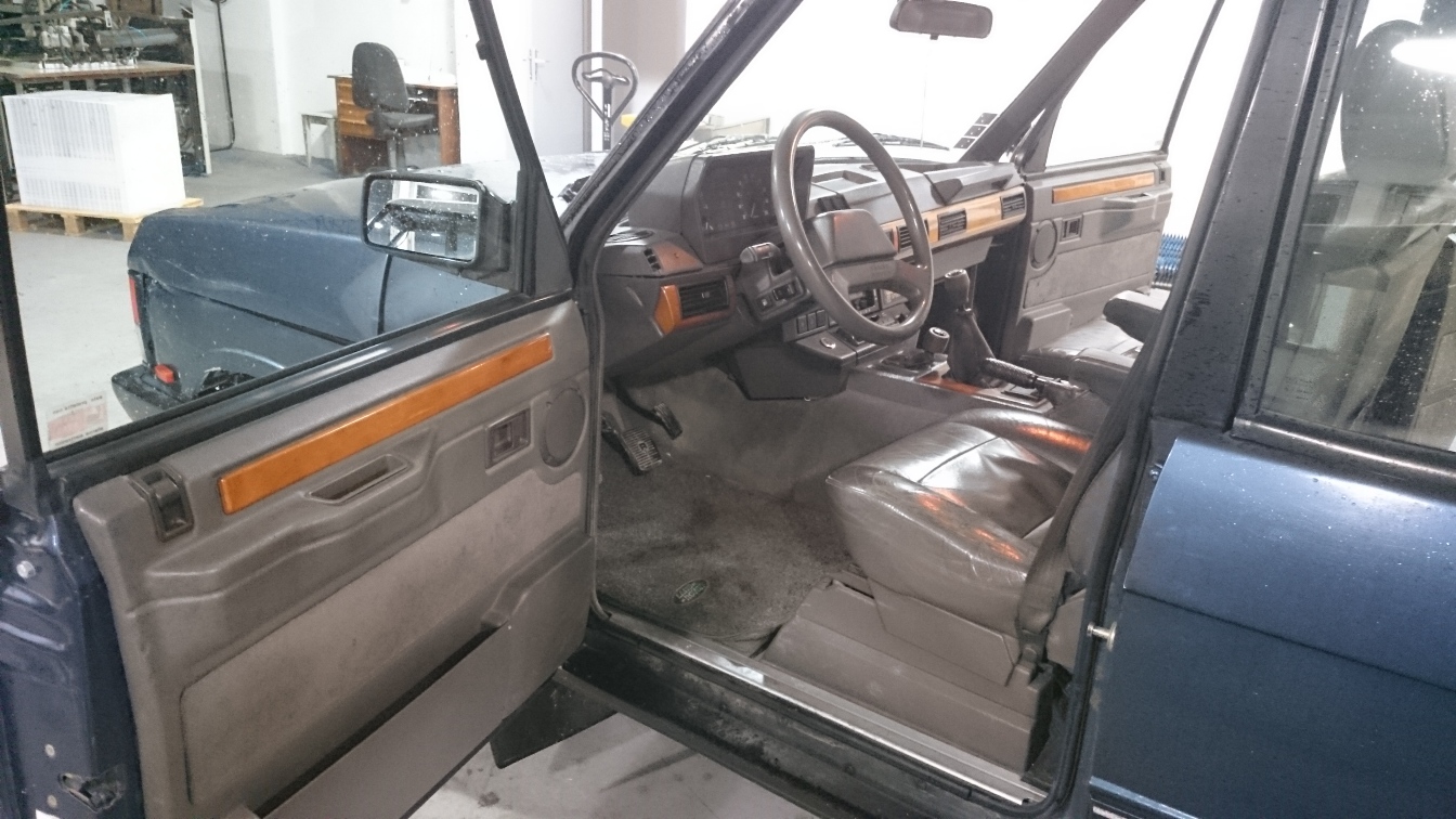

Tak a do "vozového" parku mi pribudol ďalší "kúsok" - Range Rover Classic vogue s turbo diesel...
Zajtra skúsim vložiť foto

Re: RRC 300Tdi
Vypadá slušně, předpokládám někde z jihu
Co s tím motorem?
Co s tím motorem?
Re: RRC 300Tdi
V pozadí je vidieť rozrobenú Disco 300Tdi - aj to by som chcel dať do vlákna na Discovery,ale naozaj nestíham - ale posnažím sa
Bude na ňom dosť roboty,ale už teraz sa teším
Re: RRC 300Tdi
No určite ho tam nejaký čas nechám,len ho troška poštelujem a pretesním a potom 300TdiMirko píše:Vypadá slušně, předpokládám někde z jihu![]()
Co s tím motorem?
Ešte som zabudol - je z juhu talianska - a je naozaj v celkom slušnom stave aj na to,že s ním poväčšine používali iba do terénu na poľovačky a tak...

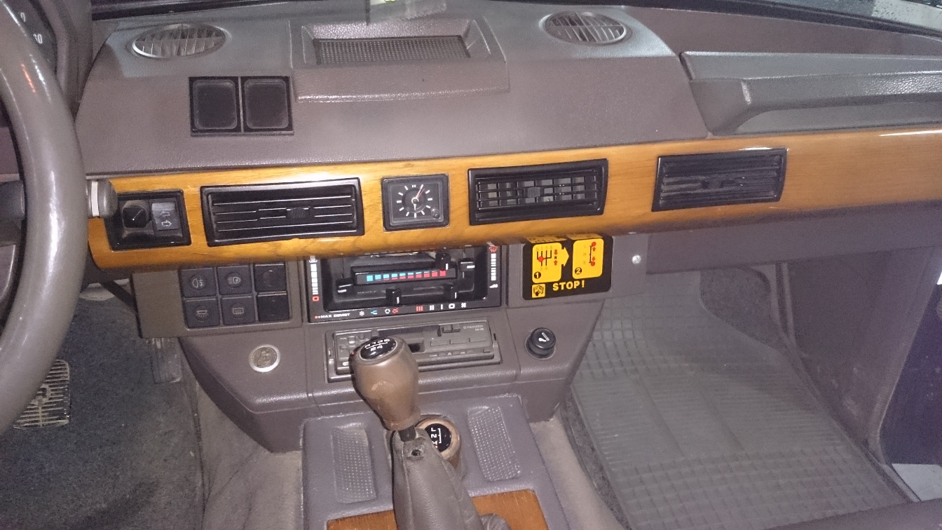

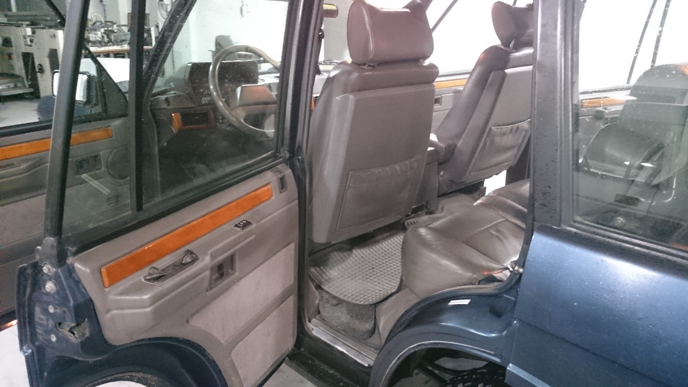

Re: RRC 300Tdi

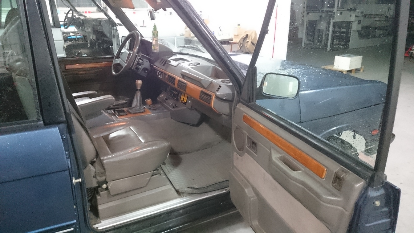

Takhle kdyby jednou vypadal můj. Vše
Lícuje a sedí. Všude dřevo. Sedačky nepopraskané na látku. Máš to
Moc
Hezké
