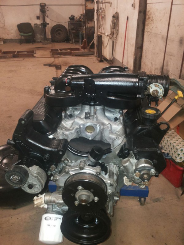

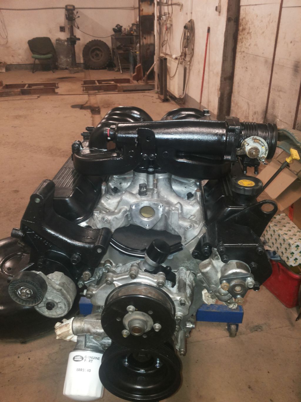

jedna z testovacieho zlozenia...

Re: Přestavba RRC na 4,6 V8
Jaký testovací složení? Šup to tam, ne?
Skoro škoda, když myslím na to, jak špinavé to u tebe bude...
Spinave to nebude. Do motoroveho priestoru nainstalujem automaticku umyvaciu linku
Testovacie zlozenia su nutne a v mojom pripade ich je vela...napr. ci si nebudu navzajom zavadzat sanie, nalievacie hrdlo pre olej, odmerka oleja a pod. Thor sanie mava nalievacie hrdlo na druhej strane. Alebo umiestnenie cievok. Alebo kadial budem tahat vodny okruh pretoze vykombinovavam 4.6 blok, discovery 1 prsia s rozdelovacom a thor sanie.
Priznam sa, ze ten olejovy filter som tam dal, pretoze ine ako tieto origo filtre v "sklade" nemam. Na prvu zabehovu vymenu (30 minut) som ale chcel dat nejaky lacnejsi filter (coopers?), ktory pojde aj tak hned do kosa.
Ty pouzivas 10W-40? Ja dlhe roky 20W-50 (Gulf, alebo Valvoline VR1). Do tohto noveho asi ten skor ten valvoline.
BTW. hlavy pojdu este raz dole na zbrusenie tyciek ventilov. Po zalapovani ventilov som si nezmeral vysku jednotlivych ventolov a ze je medzi nimi velky rozdiel som zistil az ked som sa pokusal nastavit vole na hydrosteloch. Po konzultacii a prebrati roznych rieseni (nastavitelne tycky, roller rockers, nove ventily a sedla, zbusenie tyciek ventilov) sme Paulom z V8tuner dospeli k zaveru, ze najlepsie bude zacat so zliznutim tyciek ventilov.
