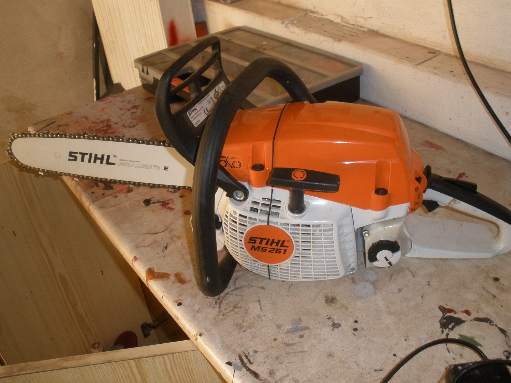

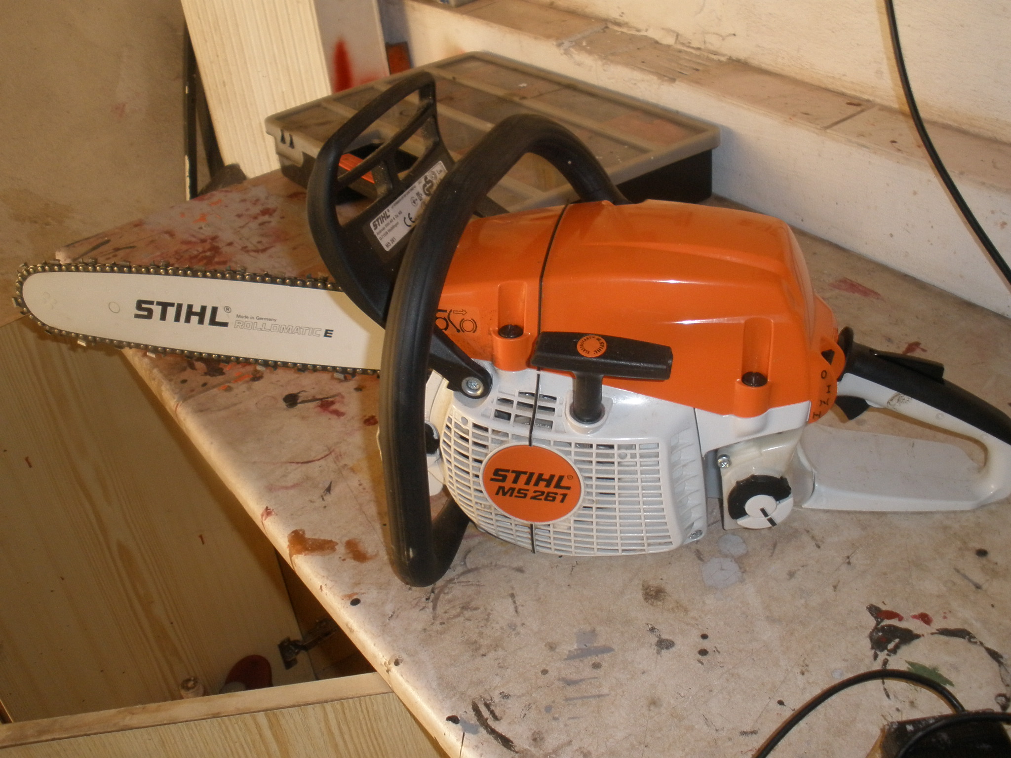

ahoj hoši,potřebuji koupit profi lehkou pilu do prořezávek hq nebo stihl ,budu rád za vaše rady jakej model je vhodnej díky
Balú
Příspěvky: 767
tel.: +421903775011
auto: LR DII 2003
Bydliště: Púchov
Re: Motorová pila
#355 Příspěvek od Balú » 20 úno 2015 16:15
stihl 261,alebo Hq 550XP,zamna teda stihl ,aj ked mam HQ :mrgreen:,teda mam aj stihlku,ale velku

a co 241 nestačila by?
kupec18
Příspěvky: 1712
auto: D1 300tdi
Bydliště: Ova,Brno
Re: Motorová pila
#358 Příspěvek od kupec18 » 20 úno 2015 20:26
Těža teda nejsem ale pokud ji budeš mit jako vedlejši pilu tak si myslim že v pohodě.
Ja ti svoji kupoval na podzim a stihl měla akci takže ta 261 byla dokonce i levnější než 241.

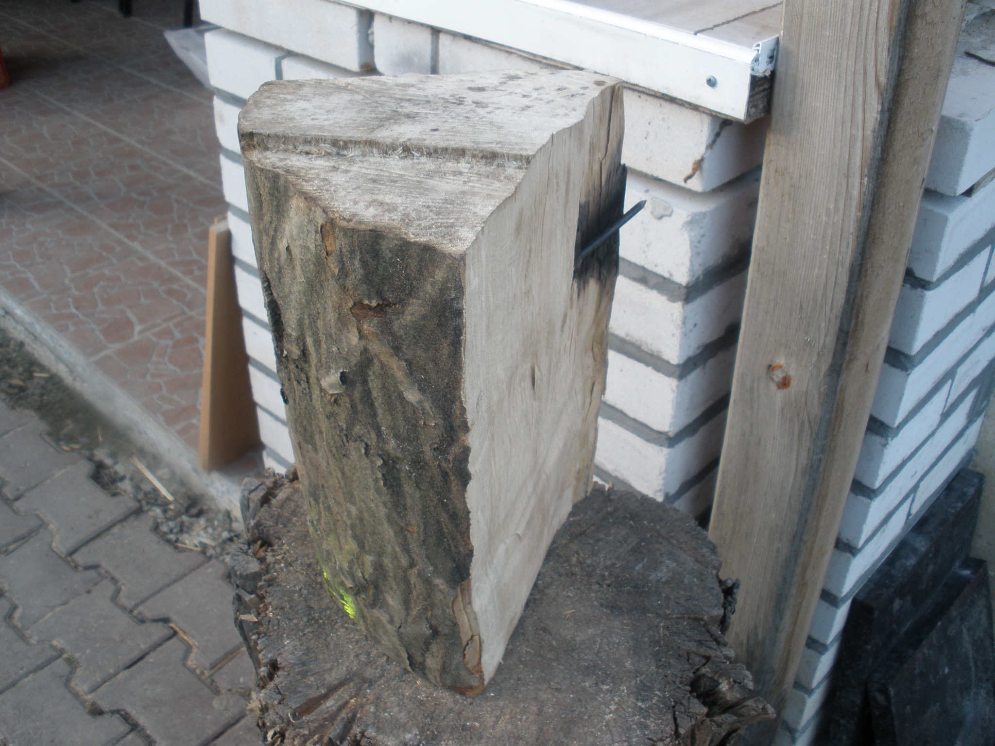

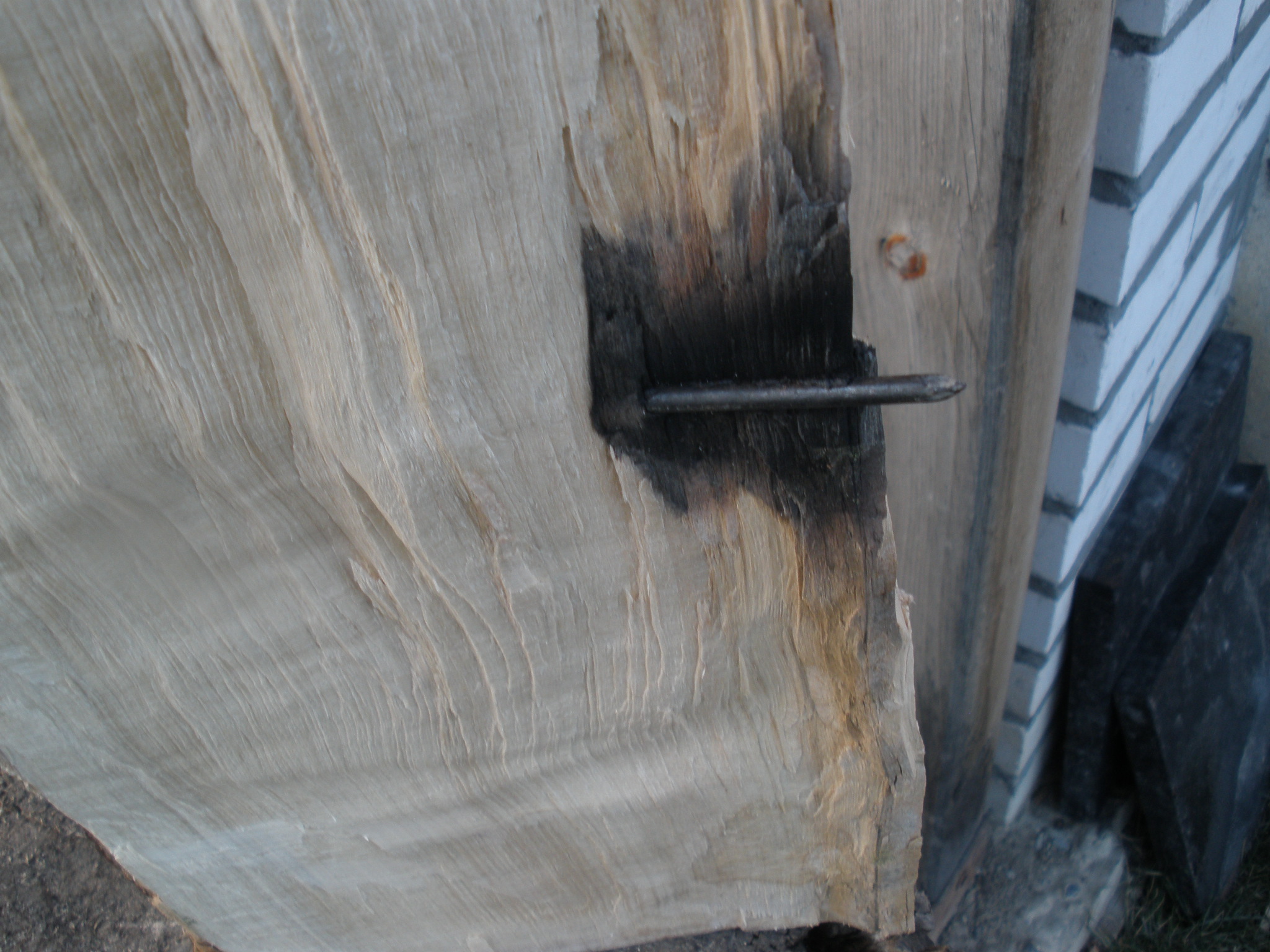

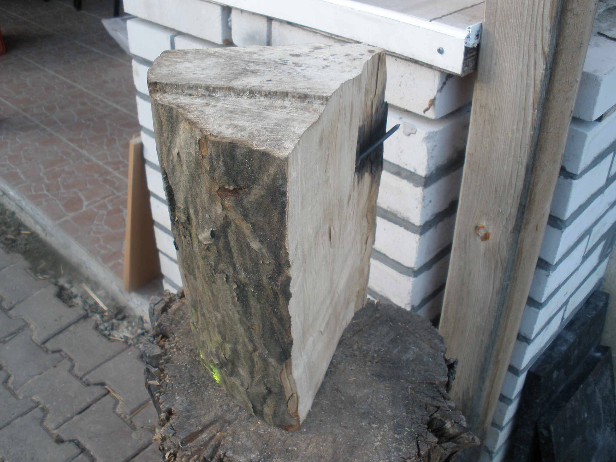

Ale jinak se mi vysmějete mám Ms 180, našel jsem ji na šrotišti asi před 6 lety (dal nové kruhy lištu ložiska,gufera), prvních 5let jsem dělal jen s ní, jen tvrde, a odedřela to cele od kaceni po špalky na vybornou Ted už je spíš na odvětvování a menši kaceni ale pořad šlape jak za mlada, většinou dělam listnaté a to je pak paráda když nemusim tahat tu těžkou silnou kravu a pořad s ní kolem toho stromu cvičit.
Btw dnes při štípani jsem potkal hřebík, naštěstí jen při štípaní.
