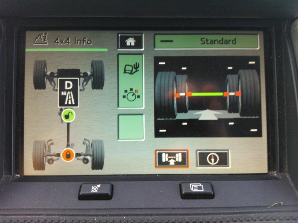

xxx píše: 30 srp 2021 15:14 když máš na TR standardní mód, tak se uzávěrky nezapínají.
Pokud jej změníš na nějaký režim - bláto, sníh, ... a jiný, tak se uzavírají automaticky dle potřeby a je to vidět i graficky na obrazovce 4x4 (pokud máš středový barevný displej)

#344 Příspěvek od xxx » 30 srp 2021 16:19
PEPO píše: 30 srp 2021 15:29
Mám, tak to skúsim nejak odsledovať - a dám vedieť.....
tady vidíš, která je "zavřená", ale zavírají se až při jízdě, když to kola potřebují

Tak skúšal som to len doma na dvore kedže nebolo nejak hodne času..
Ale mne zamklo len medzinápravový dif a zadný bol vždy len odomknutý..Aj som si myslel že by to chcelo ísť niekam kde by nejaké koleso preklzlo....Len taký teren som nemal narýchlo po ruke...

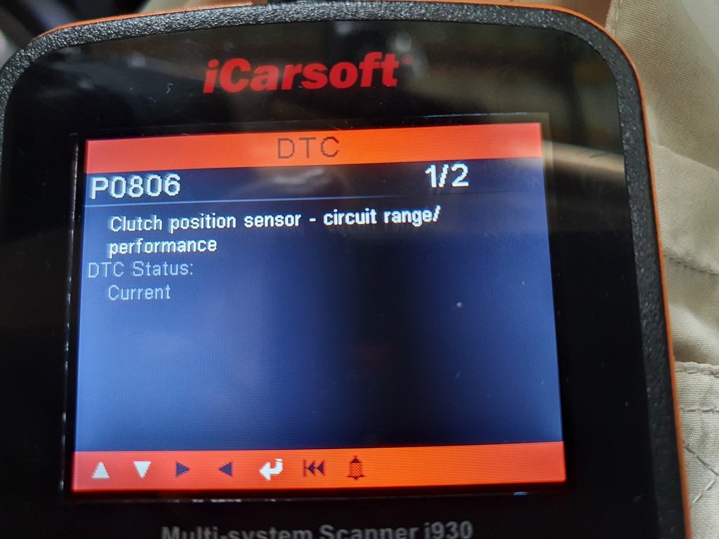

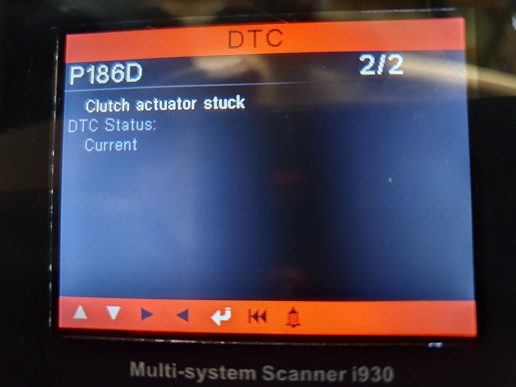

Diagnostika píše nasledovné hlášky

Jeste nam prozrad jestli se jedna o tccm nebo rdcm. Ja bych to tipnul na motorek zadniho diffu ko.

Je to RDCM.......
Môže byť že motorček šiel len chvílu a sa zasekol/alebo zhorel a je len čiastočne zasunutý??Ja som šiel primárne po tých občasných divných zvukoch zo zadnej nápravy.
Dá sa motorček vybrať napríklad na jame že by som ho skontroloval že či je ko alebo sa s ním dá ešte niečo robiť?Ak áno, musí sa opať založiť späť v polohe kde zuby zapadali do seba? Alebo s ním vonku môžem točiť akokolvek a ak by bol motorček v poriadku tak sa to samé už presunie do východzej pozicie a je tam nejaký koncový spínaš/snímač ktorý ho vypne?V poistkovej skrinke som letmo hladal/ale poistku som na to nenašiel.Chcel som len zistiť že ak by bol motorček ko- tak asi aj poistku by vyhodilo. Ak by nebol rotor ko-tak je dosť možné že by sa mi to aj mohlo podariť opraviť..Ak nie- taka nič iné nezostáva len kúpiť nový- však že? A nový asi aj treba cez diagnostiku nejak prihlásiť a kalibrovať- a to asi doma nedám...Tak aspon by som chcel mechanickú prácu spraviť doma.
