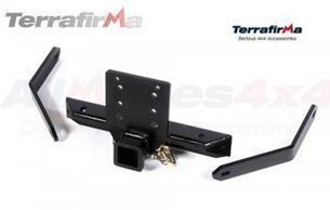

nechci vozik je to na hovno. kdyz jedu na chatu 400km daleko zena odmita variantu ja na moto a ona autem. tak si musim pomoct nejak takhle. neco vyyslime :yes
spis ale cim jsem starsi nemam chut vymyslet ale mam spis chut si to koupit at to vymysli a vydela nekdo jinej.
tf877-terrafirma-tow-hitch-receiver-assembly-defender-110-130-from-1998-onwards-fits-td5-puma.jpg
tf877-terrafirma-tow-hitch-receiver-assembly-defender-110-130-from-1998-onwards-fits-td5-puma.jpg (7.38 KiB) Zobrazeno 27605 x
tohle ve mne nebudi pocit klidu a pohody

Mám tohle na 300tdi a je to velmi bytelné provedení. Je to oproti tomu tvému obrázku z jednoho kusu.
