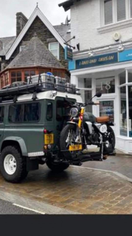

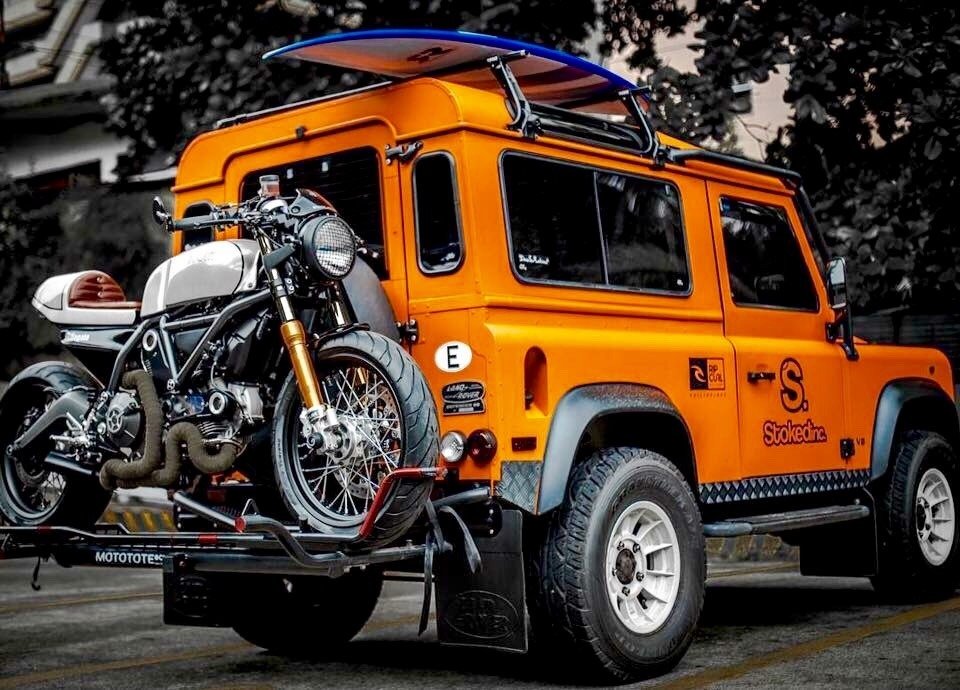

tohle bych nutne potreboval. kluciii da se to koupit nekde ? vaha motorky je 190 kg. dikkk

pokial by si take nieco chcel robit, samotnu rampu/nosic na moto mam od mesanyho, ten to kupil aj s autom, mal na to spraveny pevnostak, kde sa to uchytavalo a naklanalo pre nakladku. nakoniec som s tym nic nerobil, na plany nebol cas, akurat som to dvakrat pouzil ako rampu na nalozenie motorky na vozik. ti to kludne mozem dlhodobo zapozicat a zabudnut na to

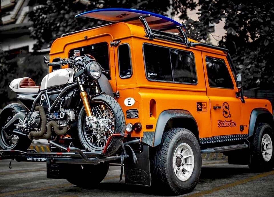

Máš na tom logo jako kráva :grin:
https://www.mototote.com/

tak ducatista vidi moto a je slepy :rofl
ale je to na nejake americke tazne. neco jak multimount navijak. to na defe nemam jedine vymyyslet nejaky nadstavec dozadu naa crossmember.

#3368 Příspěvek od mr-tomas » 30 led 2021 12:00
Tam bude tak kurevsky velká páka že to bude chtít chytit za to tažný a díry v crossmemberu taky.
Re: Kuriozity ;-)
#3369 Příspěvek od MadTom » 30 led 2021 12:18

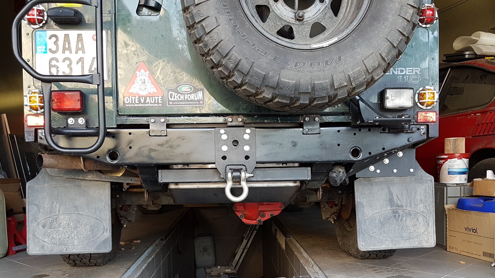

Americké tažné je "díra" 2*2 palce, tedy zhruba 5x5 cm. I kdyby to bylo z plného materiálu a naplno uchycené do rámu, tak jenom na jeden bod bych nespoléhal. Navíc originál poslední crossmember není nic moc - je to z 2mm plechu. I pro tažné se tam dává výztuha.

Nejrychlejší řešení - kup si na tu motorku vozík. :Pohoda: A řekl bych že i nejlepší pro jízdu mimo silnici. 200 kg motorka kus za koncem auta nebude nikdy ideální.

nechci vozik je to na hovno. kdyz jedu na chatu 400km daleko zena odmita variantu ja na moto a ona autem. tak si musim pomoct nejak takhle. neco vyyslime :yes
spis ale cim jsem starsi nemam chut vymyslet ale mam spis chut si to koupit at to vymysli a vydela nekdo jinej.

Mám tohle na 300tdi a je to velmi bytelné provedení. Je to oproti tomu tvému obrázku z jednoho kusu.

anebo se Matoo můžeš podívat přímo na mým autě, jak je uděláný to uchycení na autě. Držák motorky už nemám

pojedu cestou toho z ameru. akurat to dam na americke tazne plus k tomu dodelam uchyceni do der vzadu na zvedak co jsou v crossmembru. radeji koupim neco co bude. vypadat jak z vyroby origo at me nejaky pomahaci a chranici neprudi. v lete bych rad zakempoval nekde u more u baltu a bude potreba jezdit na nakup do obchodu :rofl

Hm, a to u vás doma ještě neznají elektrokola? A nebo prostě normální kola? Já vím, že by jsi to daleko neušlapal, ale pivo měli všude, tak by jsi to možná přežil, a u Baltu naštěstí není extrémní vedro. :mrgreen: To jenom, že ten držák by mohl být méně robustní.
A počítej ještě s měchy do pružin na zadní nápravě, jinak budeš tahat zadek auta proklatě nízko.
