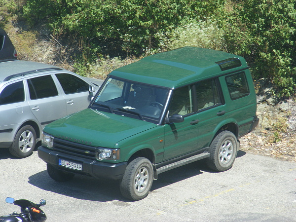

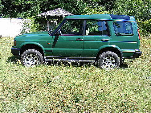

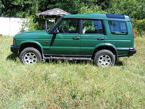

MarekS píše:Tak jsem auto sehnal a teď konečně obul koupil jsem ty co onich píšu o příspěvek výš pár lidem jsem slíbil fotky je to na origo podvozku 245/75/16 vypadá,že nebudou škrtat ještě zkusím zvednout auto heverem a zatočit.
mám na sériovom podvozku 265/75 R16 Cooper Discoverer M+S(zimné) a nič mi nešúcha a nedrie. vyzerá to ale sakra komicky a zvažujem výmenu za menšie zimáky...

Laci L&K píše:
:shock: To musí vypadat zajímavě já myslel,že to co mám je maximum nemáš fotku :blush

#323 Příspěvek od Laci DII » 03 pro 2012 20:44
fotky nemám ale teraz som našiel dve v albume zo sobotňajšieho zrazu v Partizánskom. môžem to zajtra poprípade cvaknúť :)
