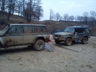

taaaak, premiera, je to poprve co me nekde nechala, teda ona by to dojela domu ale radsi sme to tech 7km odtahli
vypada to na tesneni nebo hlavu
bylo furt malo plynu no a najednou uz to bylo
no a hlasim se do ko teamu, umrel i range, tam je to jenom konektor na cerpadle a praskla hadice
a umrela ctyrkolka

Už i Diskárna, no byla to otázka času - určitě si ji nešetřil. Tak držím palce Miky, ať to dáš brzy dokupy. S díly určitě nebude problém ;)

Vidite, jaka jsou to statecna auta, diskarna ma prdlou palici, ale stejne jeste dokaze pred sebou na lane tlacit patrola.
No, Miky, at to zase brzo beha jak ma.
