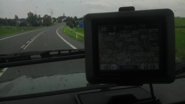

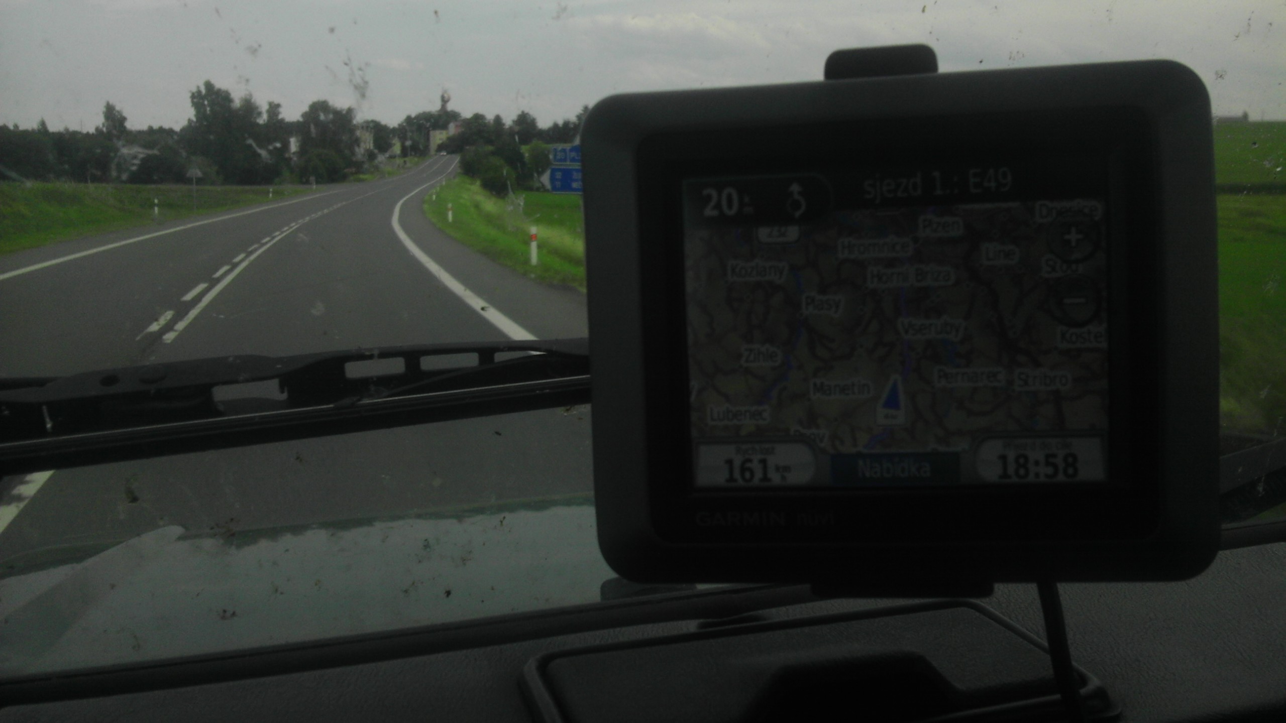

#323 Příspěvek od eliott » 28 čer 2014 22:33

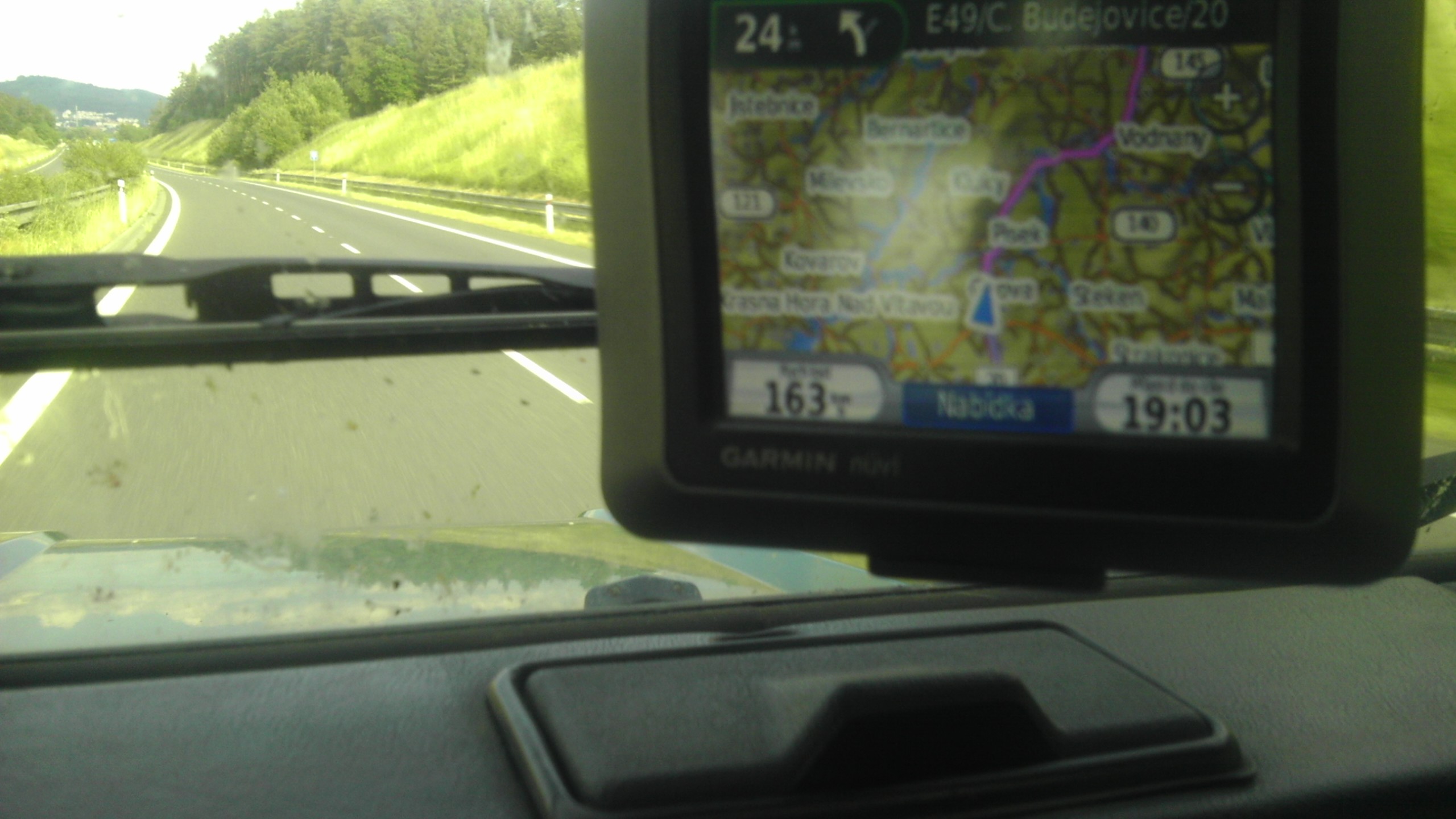

Dnešní test rychlosti

To musel bejt pěknej krpál. :grin:
Re: Zvýšení výkonu 300Tdi?
#325 Příspěvek od eliott » 28 čer 2014 22:59
První fotka je na rovině :wink: , druhá z kopce, rozdíl 2km/h

To je ten s přídavkou z disca?

Jojo, a gumy 255/85r16, musím se smát, když si vzpomenu, že to auto jeden zájemce odmítl koupit, že motor nemá sílu :lol: , stačilo poštelovat pár detailů a výkon se zvedl tak, že s původní přídavkou se s tím nedalo jezdit, řadilo se tam jak na motorce. Nyní řadím pětku až mezi 85 a 100 km/h
