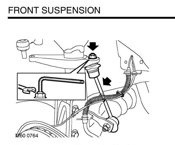

To Macejky:Tak vychylováky budou zítra, nejpozději ve středu, tak to musím vydržet. Jinak jsem se díval do rave a nijak zvlášť se tam těma excentrama na těch kloubách od toho stabilizátoru nezabývaj. Ale stejně jestli můžeš tak kukni jak to tam máš .Díky

Tady je ta tyčka s těmi klouby.

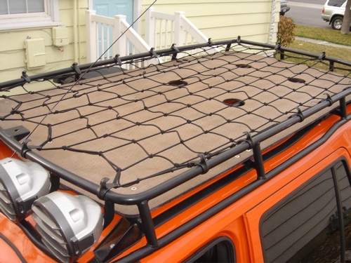

ahoj našel jsem detail uchycení zahrádky

Pekný dík, neco hodne podobnýho mám taky vymyslený.jendarover píše:ahoj našel jsem detail uchycení zahrádky

Počkám , až bude hotová pak se budu starat o případné další chycení, ale tady je vidět že to mají na mminimálně 4 místech

Samotná zahrádka by mela být udelaná jako hodne variabilní tak aby sla prichytit v podstate na jakékoliv auto. Bude tam napric 6 kusu C profilu do kterých se pak budou chytat drzáky. Teoreticky by tedy bylo mozné mít to uchycené na kazdé strane na 6 místech. Ale bude to tak spís proto aby bylo mozné na jakémkoliv aute a jakémkoliv systému uchycení najít vzdy tu správnou polohu alespon na dvou místech.tagr píše:Šikulové to vypadá dobře, pod ty lyžiny, ale gumu at nešoupem plech o plech, dělá se samolepící za pár korun
Rozmer lozné plochy bude 1800x1000 mm.

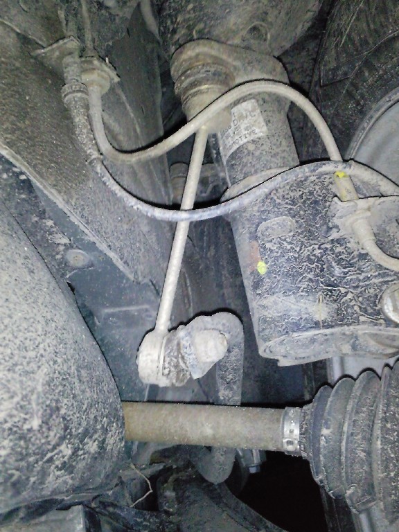

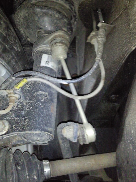

to CESTA: ahoj dostal jsem se vcera domu az potme a fotil jsem to mobilem ale svuj ucel to snad splni

Jak se na to ted koukám tak tam ty stabilizátory ani jinak dát nejdou. Ten horní excentr musí být vzdy smerem ke kastli jinak bys tam ten stabik ani nedostal.

Jo máš pravdu ,díky Ti moc že jsi si vzpomněl, dám Ti vědět až budu mít po té geometrii.

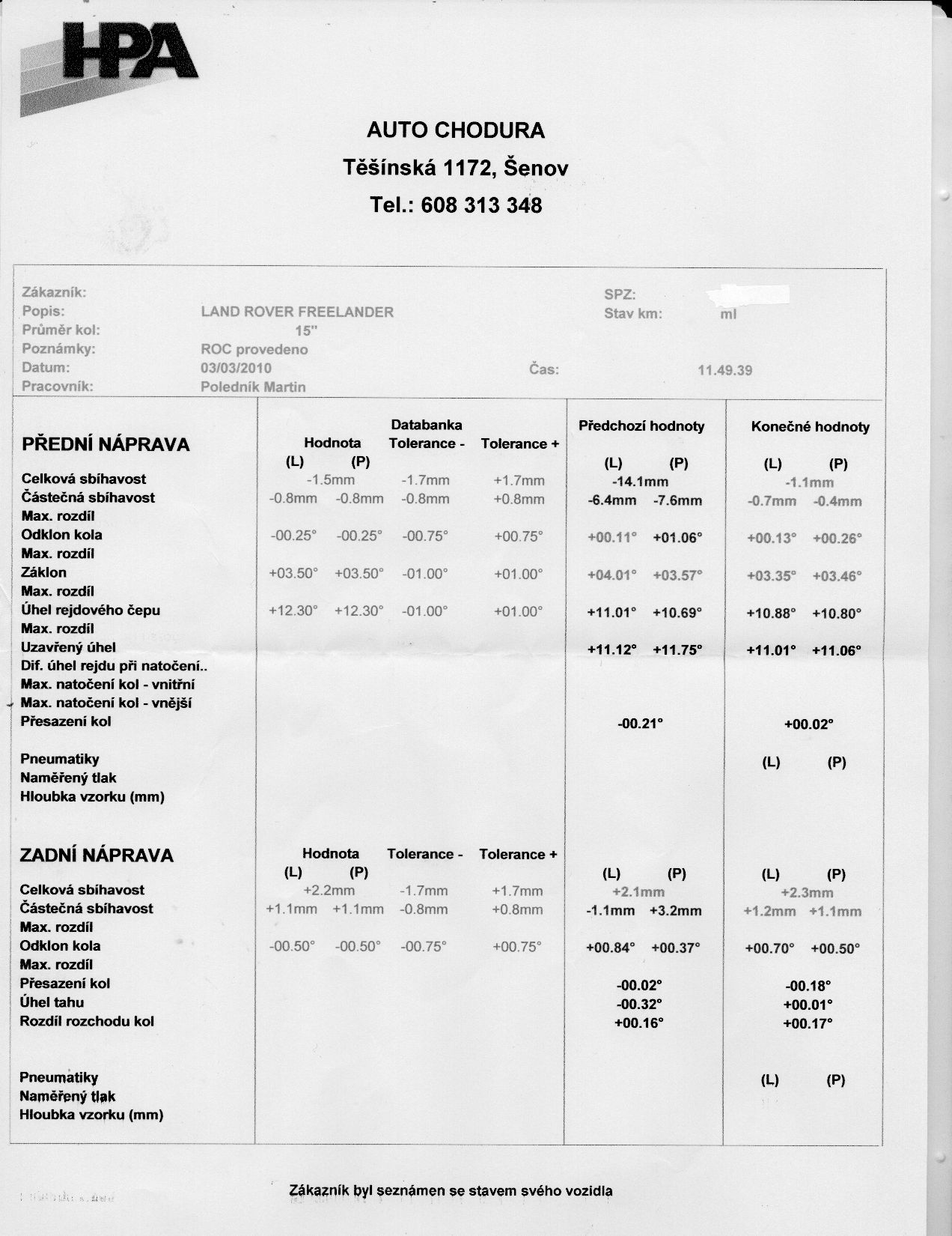

Macejky:Tak šrouby už konečně došly, teď jsem se vrátil z geometrie, je to úplně jiná jízda už neodskakuje a reaguje to na každý pohyb volantu tak jak předtím. Jen mi řekl, že zadek nešel úplně nastavit tak jak by měl být, že tam ty šrouby na odklon by tam měly být taky, není to prej hrozné po zatíženi se to srovná.Naskenoval jsem ten protokol tak jestli ho ještě máš tož kukni jestli to máme podobné. Jinak díky ti moc za rady a podložky
