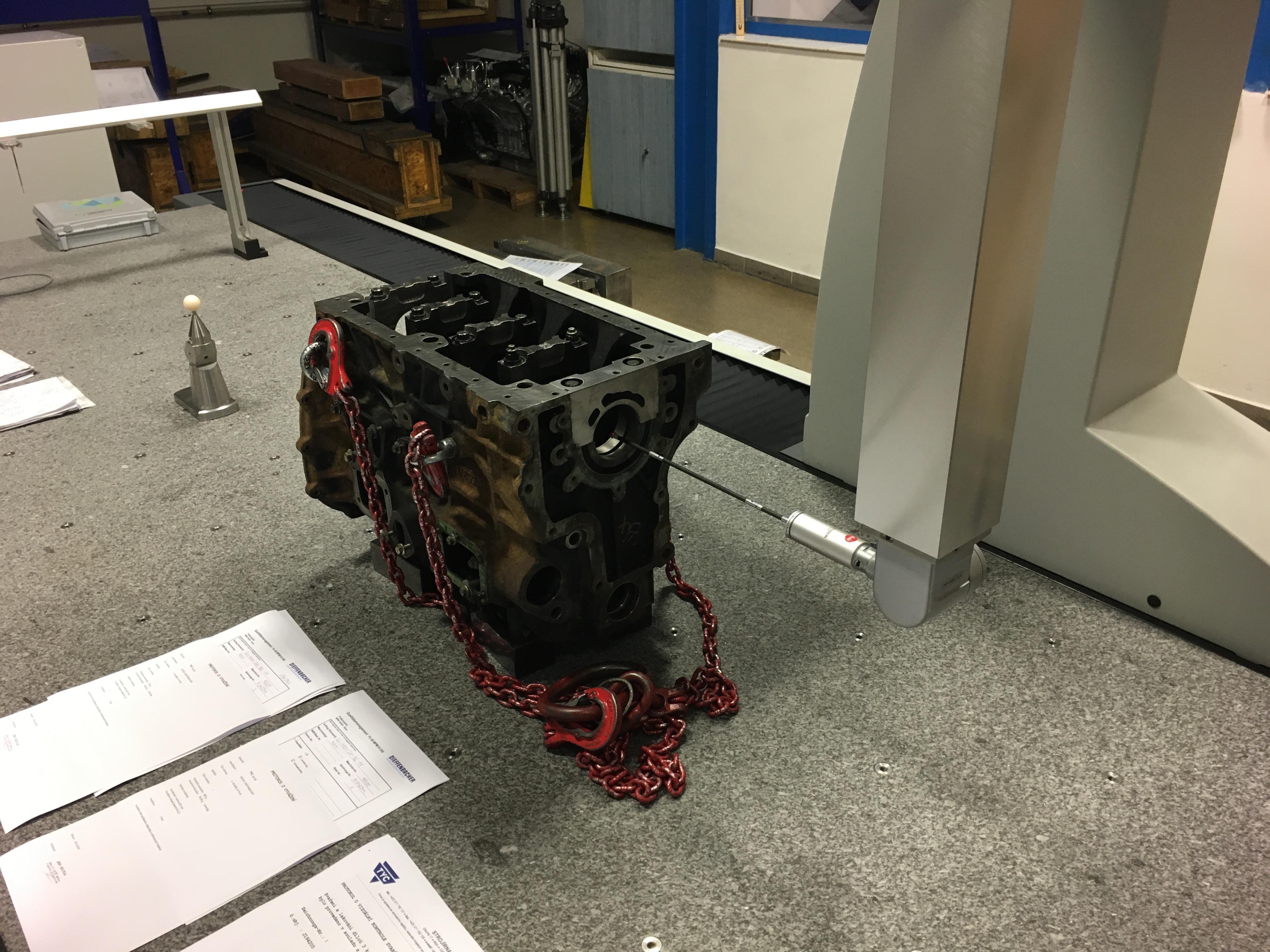

Rád bych se vyjádřil k opravitelnosti meho motoru. Je mi jasne, ze to jde opravit. Opravit se da prakticky vsechno. Ale pojdme si shrnout co je vlastne spatne.
V blok motoru se musi brousit a honovat valce. Dat nove pisty, dve nove ojnice (jedna je navic vyhrata, to jsem ani nepsal). Prebrousit klika, honovat ulozeni kliky, dat nove saly kliky i ojnic. Dve zbyvajici ojnice se samozrejme take musi opravit a hlavne vyresit, jestli jsou stejne tezke a dlouhe jako ty co bych sehnal nahradou. Cely blok se jeste musi prebrousit na povrchu pod hlavou. Pokracujeme mrazovymi zatkami, novou vanou, tesneni vseho na co se podivame. Hlava komlet nova, nove vstriky, nova vacka vcetne lozisek, nova podavaci pumpa, nova vakuova pumpa, sada rozvodu a vlastne cela predni hlinikova priruba, kde je vydrene olejove cerpadlo. Viko teto priruby. Novy drazkovy remen, vsechny kladky k nemu prislusejici. Viskospojka s vrtuli chlazeni. Nove remenice na kliku. Repas cerpadla BOSCH. Novy starter, nove turbo, nove silentbloky a nova komplet spojka vcetne setrvaku. Jo a taky termostat, cidlo tlaku oleje, vsechny hadice, komplet elektrika a tak dale a tak dale....
Z meho motoru tedy zbyva viko ventilu, trubicky ke vstrikum, hlinikovy obal setrvaku, oddech motoru, kovove drzaky silentbloku motoru.

Tak zrovna vačku bych neřešil, ty oděrky od podávačky nemají na nic vliv a najede dalších 300 000. Každý jiný použitý motor bude v podobném stavu. U vstřiků se mění jen trysky, turbo bych dal rovnou VNT, ojnice z jiného motoru bude rozhodně stejná, to nejsou dlaždičky, aby každá šarže měla jinou barvu a rozměr...
