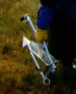

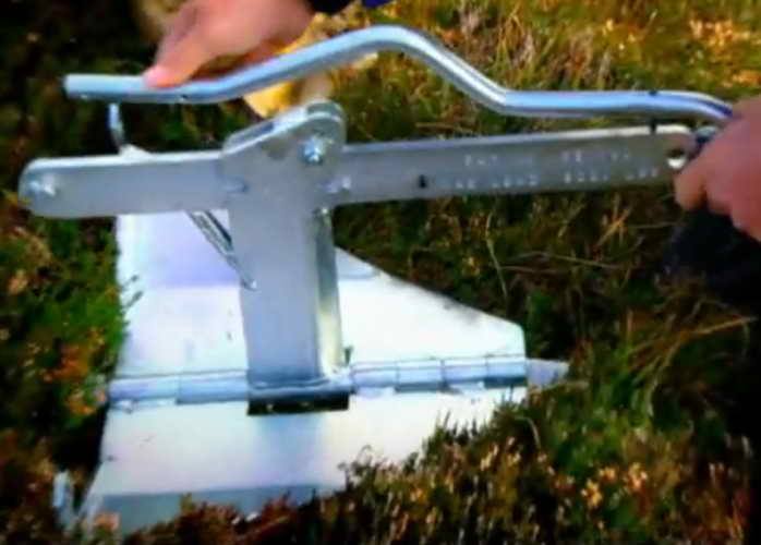

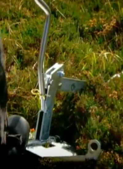

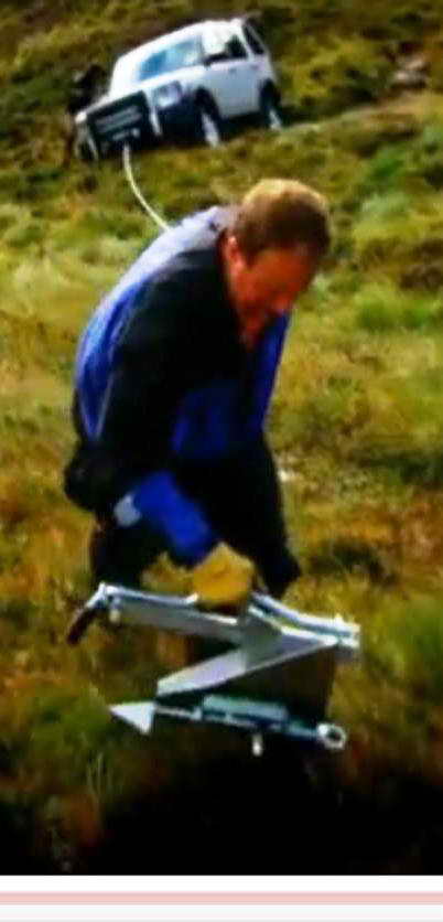

Pánové, buď jsem špatně hledal, nebo to tady není... :oops: .
V Top Gearu při testu D3 http://www.youtube.com/watch?v=QunqcDxP3Mw" onclick="window.open(this.href);return false; jsem viděl tuhle kotvu pro tahání tam, kde není k čemu uvázat lano. Něco jako pluh od Veverků... :clap . Dá se to někde koupit? Neděláte to někdo? Zajímá mě, jak to vlastně funguje. Něco tam seřizovali...tak navím, ale funguje to a to je hlavní :yes .
Díky za info... :Sorry:

#331 Příspěvek od RudaK » 04 dub 2010 18:33
Třeba tady od Devonu : http://www.devon4x4.com/products_a/p152 ... nchor.html" onclick="window.open(this.href);return false;
Dřív jsem taky na to nakukoval,ale pak jsem to pustil z hlavy. Dělají se i ty skládací,který jsou lepší . Odkaz na ně jsem ale smáznul.Chce to hledat.
A tady má tu skládací kotvu už v bedně můj oblíbenec Chris Tyler : http://www.disco3.co.uk/gallery/display ... =431&pos=6" onclick="window.open(this.href);return false;

#332 Příspěvek od cyril » 04 dub 2010 18:49
RudaK píše:Třeba tady od Devonu : http://www.devon4x4.com/products_a/p152 ... nchor.html" onclick="window.open(this.href);return false;
Ne že bych to nutně potřeboval.... :mrk jenom mě to zaujalo. Měli na tom videu tak rychlý-akční střihy, že sem ten přístroj úplně nepochopil.....jinak ten první odkaz maj kluci i na e-shopu.

#333 Příspěvek od Mešky » 04 dub 2010 20:33
Koukni na tohle, máš tady použití zemní kotvy, sice není rozkládácí, ale funkce stejná. http://www.youtube.com/watch?v=AqEhNVdWLnE" onclick="window.open(this.href);return false; ty Classici jsou stejně nádherný.

#336 Příspěvek od teslo » 08 dub 2010 16:33
Cyril ta kotva z TopGear vyzera ako ARB...exkluzivna verzia:)
Mne osobne sa paci Devonacka, resp. X-eng.

#337 Příspěvek od RudaK » 10 dub 2010 18:19
teslo píše:Cyril ta kotva z TopGear vyzera ako ARB...exkluzivna verzia:)
Teso v TopGearu ukazujou akorát echt výrobky ..... :D i když i mě se líbí ta skládací :Sorry:
