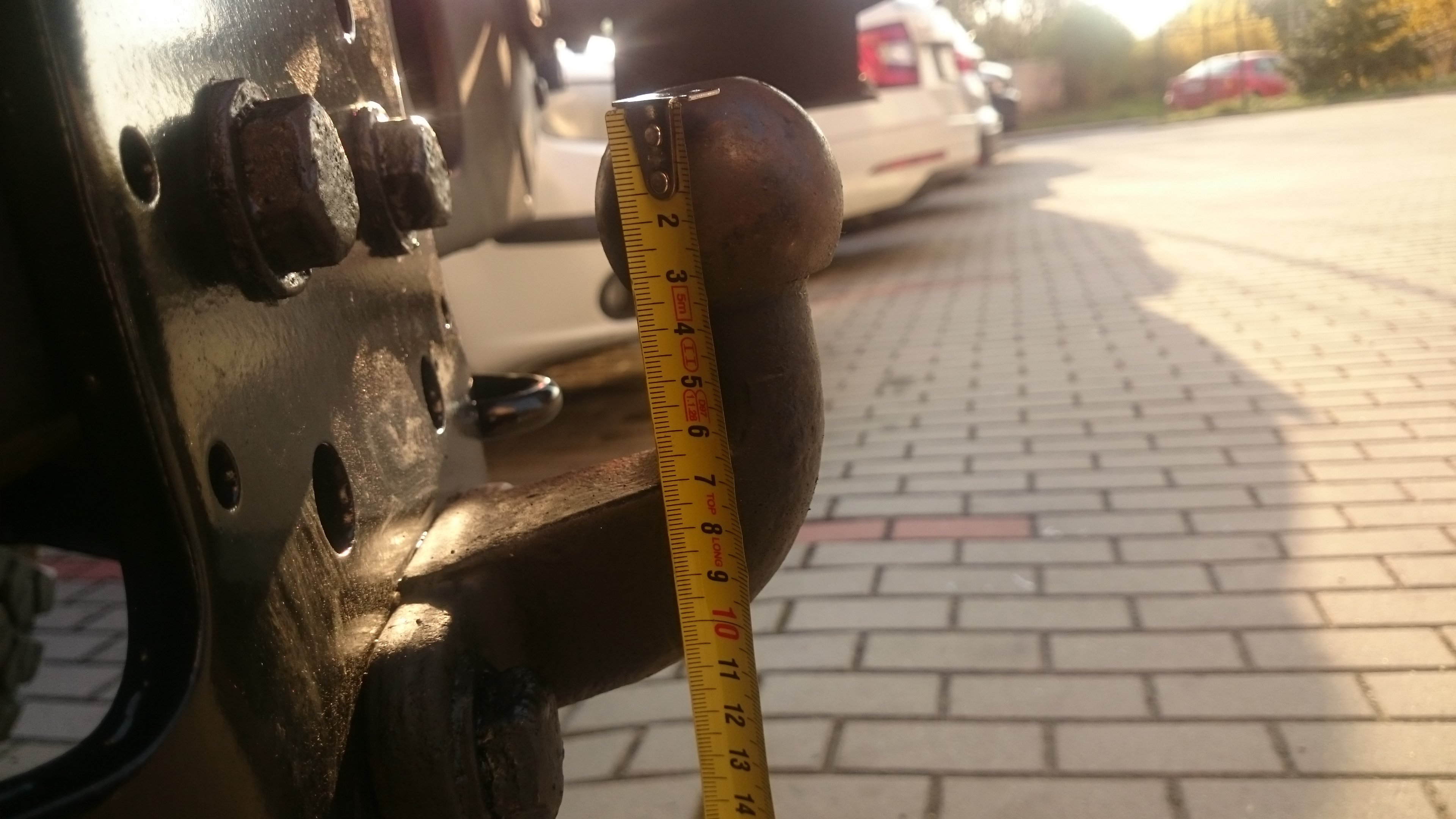

Zdar parto, dotaz ohledně tazneho.
Dela se,, nizsi " cep tazneho nez mam na fotce ja?
Diky, Honza
Land Jirka
Příspěvky: 3622
tel.: +420731913431
Re: Rychlo dotazy
#333 Příspěvek od Land Jirka » 07 dub 2019 08:21
Nazdar Honzo,
dělá se toho hodně.
Podle fotky tam máš nějakou delší kouli
https://www.amsa.cz/Univerzalni-Tazne-z ... LE-2-x-M16
https://www.tazne.cz/tazna-zarizeni/pri ... -a-spojky/

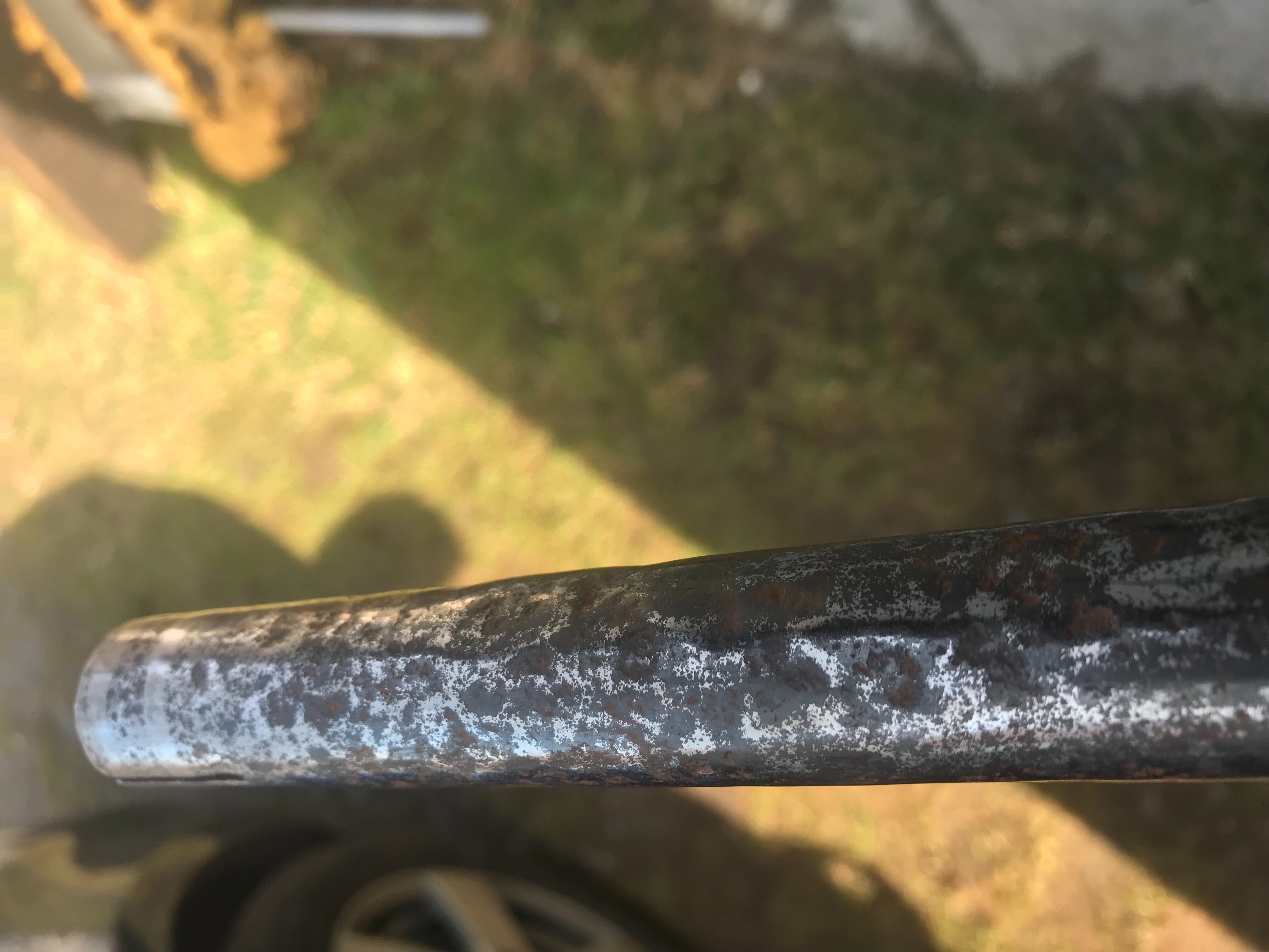

Re: Rychlo dotazy
#334 Příspěvek od discovery2liptov » 07 dub 2019 14:16
Ahojte, hadica na fotkách je pripevnená hore svorkou aj dole svorkou, zlé je to že ju vytiahnem von z nejakou trubkov...
čiže som ju vložil len naspeť, samozrejme nedá sa s tým behať lebo tlačí tade pary a olej, robili s teto už dakto ako ste to opravovali? stačí to dať na silikón tú trubku do vnútra? pretože celý ten spodný diel sa nedá zohnať okrem hadice
je to disco 1 300tdi 96 ide o hadicu ktorá ide z motora po ľavej strane za čerpadlom smerom hore na vrch ventilovej hlavy

Re: Rychlo dotazy
#335 Příspěvek od mr-tomas » 07 dub 2019 14:50
Tam tudy teče olej (páry) samospádem bez nějakého extra velkého tlaku, takže to klidně zkus zalepit zpátky motorovym silikonem. Jenom to chce vyndat, pořádně vyčistit a odmastit.

#336 Příspěvek od Jenda » 07 dub 2019 16:11
Land Jirka píše: 07 dub 2019 08:21 Nazdar Honzo,
dělá se toho hodně.
Ahoj Jiriku, diky za tip. Ja ten zaves prave posunul na xmemberu o diru vys, cssto jsem s nim drel. Chtel bych to prave dostat niz na tom cepu, at neni případně problem s vlekam, coz asi byde stejne.
Diky, Honza
