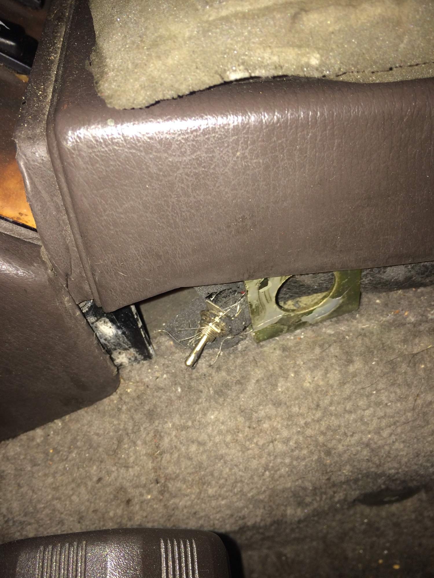

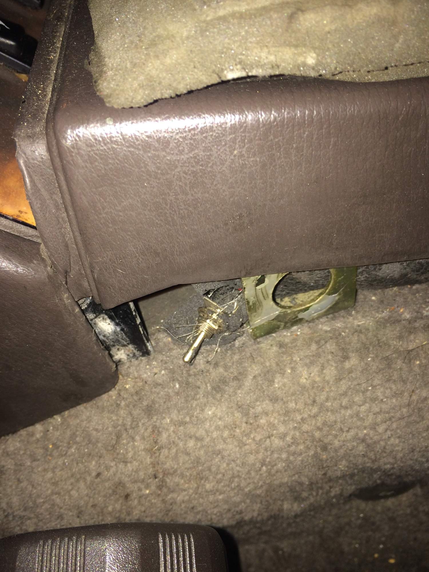

hmmm na kabelu pod středovou konzolí je přepínač, který je tam dobastlený a vyvedený a skrytý hlavně. Nikdo nepřišel na to co to je, ani předchozí majitel nevěděl. Při cvakání nic nedělal. Jdu to do auta zkust přehodit.
Nicméně co chci říct, moc protizlodějské to není :-D Ono to jde nastartovat jen to nejde zdechnout.
update - tak nic, pořád stejný, ať tím tlačítkem hýbám jakkoliv
