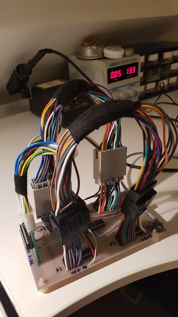

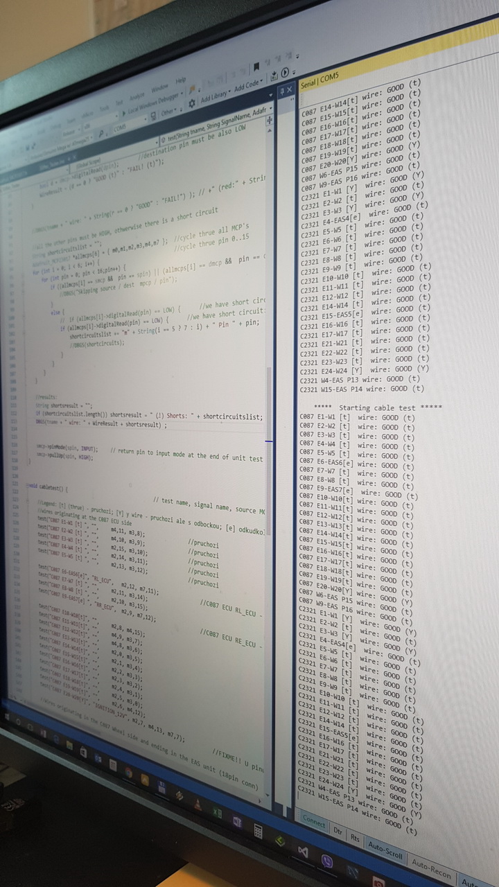

Kokesku, takhle se ti testuje kabel.
Se tu tlemim, prej je to "Good" :D
"GOOD"
"GOOD"

HST píše: 20 črc 2017 01:53 Noo, to bude zase zejtra vstavani :D
ty si dabel...ja bych to testnul pres zarovku a kdyz tak prepajel :mrgreen:
by me zajimalo proc takhle na "GOOD" netestujou kliky a bloky na tdv6

Kokesek píše: 20 črc 2017 12:10
protože by měli hodně výrobků "BAD" :chuckle
... nojo, jenze ten kabel ma 106 kontaktu a kabelu je 20+ :)

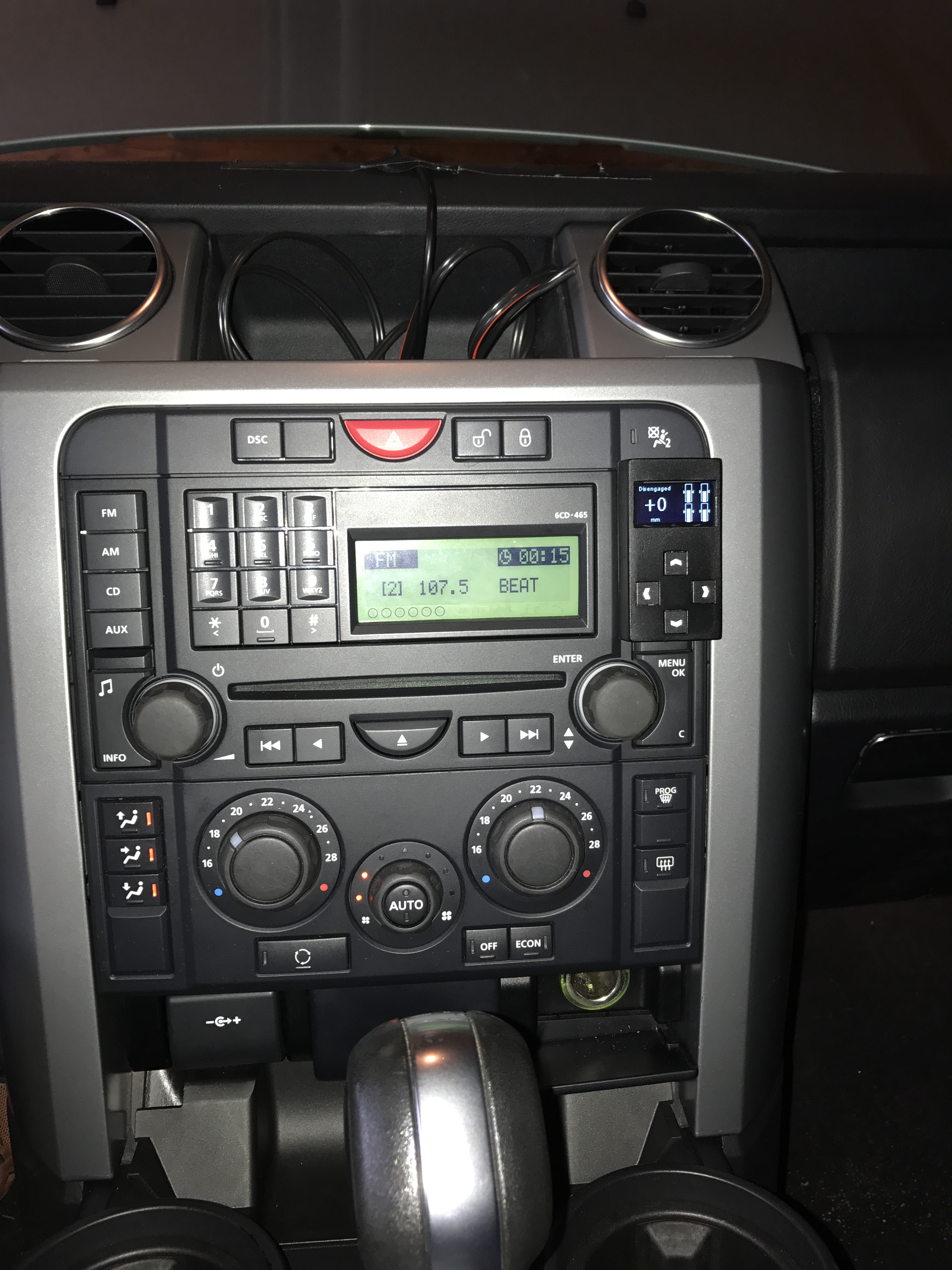

Kdybyste někdo přemýšlel o tam, kam s ním.....myšleno ten ovladač od X-LIFTERU, tak jsem našel jedno krásné místo.
Je to jen o troše osobní odvahy při vrtání do rádia a obětování záslepky a tlačítka na telefon

A Tobe to nevyhovovalo tady?
Zlumik74
Příspěvky: 119
Registrován: 28 úno 2017 07:35
auto: Discovery 3
Bydliště: Kladruby nad Labem
Re: DiscoLifter - Vývoj kontroléru výšky pro D3/4/RRS - Český LLAMS
#338 Příspěvek od Zlumik74 » 28 črc 2017 12:50
Tam chci mít ovládání od BT...blbe jsem na to viděl a je to tam zaoblený :-) a taky...tam to bude mít každej :D :D
Jinak jsem to připojil dolů na zapalovač zezadu, takže mám volnou zásuvku :mrk CB chci zasochat, do toho otvoru, co je dispej..tak jsem si tam tahal drát a při tom jsem to udělal takhle...

#339 Příspěvek od Rennie » 28 črc 2017 13:55
Badus píše:A Tobe to nevyhovovalo tady?
Tam to chci já pac tam mám díru po předchozím majiteli že svajcu asi po nějakým vypínači

#340 Příspěvek od Limi » 30 črc 2017 11:47
Rennie píše: 28 črc 2017 13:55
Taky to mám tady,má to výhodu že ti to ve tmě nešajní přes volant tolik do ksichtu :D
