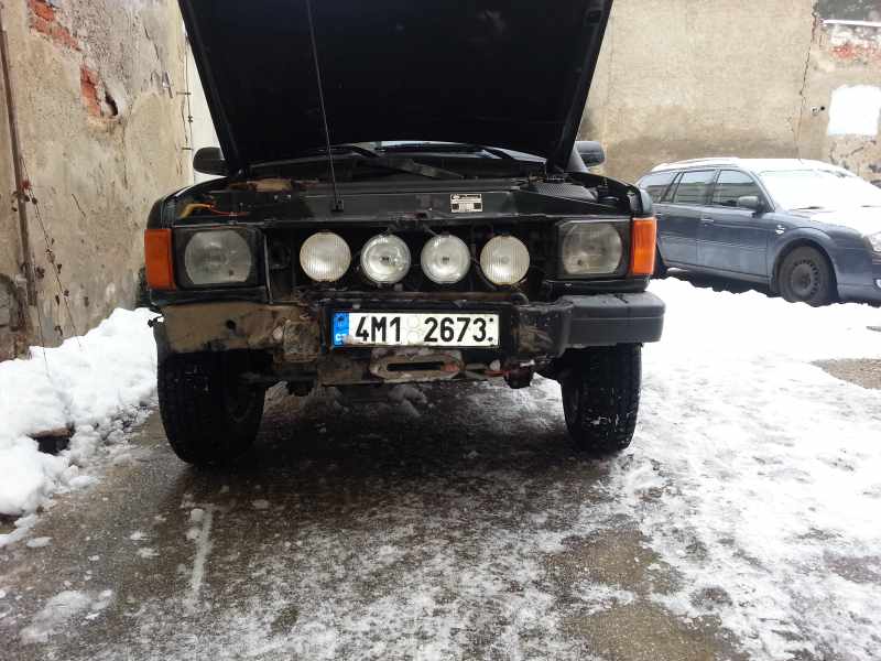

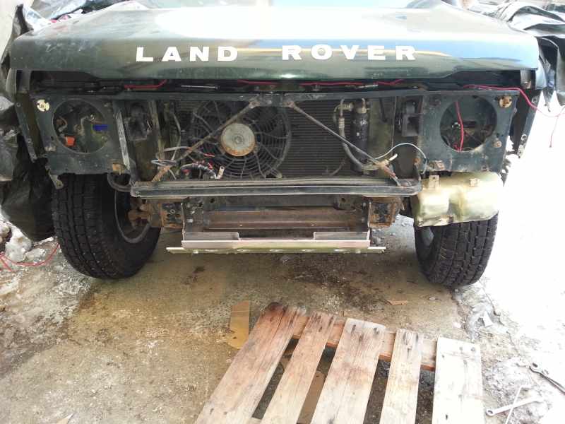

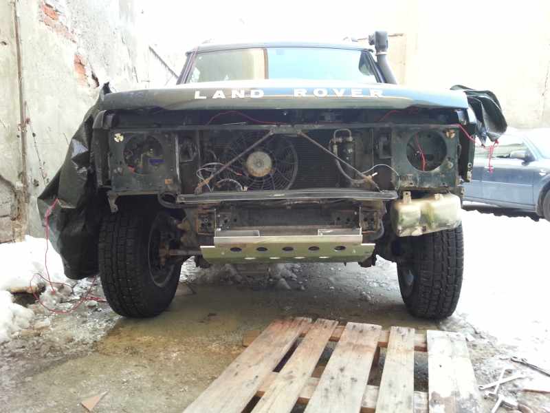

Tak v mezidobí jsem se musel věnovat trošku něčemu jinému:
originál nárazník "byl použit"
držák navijáku a krytu řízení
přední nárazník na autě - je pevnostní a drží
Mirko
Příspěvky: 2911
auto: RRC´s
Re: Defender 130 HCPU - co a jak - oprava dveří???
#327 Příspěvek od Mirko » 14 úno 2015 11:28
To se ti stalo na silnici? Vidím, že máš Coopery M+S, které bývají obvykle celkem chválené. Já jsem letos na ně taky přezul a když jsme jeli ve dvojici v Alpách, tak jsem měl na nich celkem co dělat abych stíhal autu přede mnou a neposlal to do svodidel. Navíc se mi zdají hrozně tvrdé.
#328 Příspěvek od MadTom » 14 úno 2015 13:45
Na silnici ujetej sníh, spíš už led, lehce jsem ubral plyn a po pár metrech se auto rozhodlo že to vezme doleva, takže kontra volantem na druhou stranu, to se ještě podařilo, možná až moc, takže na druhou stranu a to už mi bylo jasné, že rovno to nepojede, blížila se zatáčka a bylo to trošku víc z kopce, tak jsem se to sice nerad snažil poslat do škarpy vlevo, protože škarpa vpravo pokračovala stromama a byla podstatně hlubší, než ta vlevo. To se mi podařilo a skončil jsem pěkně čelem vzad. Ve škarpě jsem si potom tak v délce asi 30 m jezdil a zkoušel vyjet ven - nepustilo mě to. Takže naviják, nejdřív za osobní auto - ani náhodou, potom mi zastavil pán s Toyotou, a tam už jsem se navijákem vytáhnul, ale až ve chvíli, kdy jsem auto tahal vyloženě do boku, jinak jsem ho stahoval pěkně k sobě do škarpy. Nebyl jsem ten den jedinej, kdo tam spadnul - už tam byly minimálně jedny koleje. Kdyby okolo nejezdilo jedno auto za druhým, včetně takových expertů, co chtěli přejet lano od naviják, když jsem byl uvázanej za Toyotou, tak jsem lano natáhnul ke stromům přes cestu a vytáhnul se pěkně ven sám.
Škody nejsou velké - umřel originál nárazník - ale ten už byl několikrát spravovanej a spodek byl uříznutej, protože zavazel. Trošku polámané plasty masky a okolo - slepeno, a ulámané plastové držáky, co drží přední světla - většina už byla několik let popraskaná. Takže nic zásadního.
Nárazník mi před pár lety stvořil Hubert, ale tak nějak to tehdy všechnu trvalo moc dlouho, tak od té doby ležel na polici. Takže mě to donutilo ho dodělat, dodělat k němu držák navijáku a krytu řízení. Na ten jsem použil Al polotovar od Luboše, co mi tady leží už 5 let, a nebyly k němu držáky.
Momentálně dolaďuju detaily, zbývá vyrobil novej držák na přídavná světla - delší, a celé to nechat lehce opískovat, našopovat zinkem, lehce přetmelit a nastříkat.
Zbyl mi tady držák navijáku co jsem tam měl doteď - naviják byl pěkně schovanej pod nárazníkem. Je to pěknej kus železa, pokud by ho někdo chtěl, vyfotím a případně ho můžu taky nechat opískovat a nalakovat.

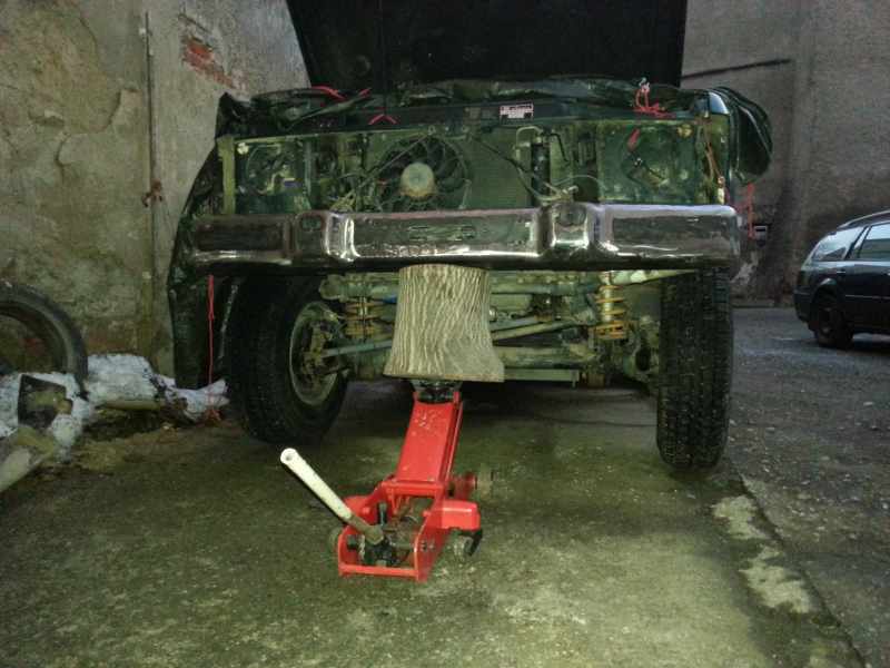

Ahoj Tome,už tomu rozumím,byl jsem na Libavé bez signálu,zitra cinkni,to pujde :grin: . Ps:ten špalek jako ochrana řízení určitě super,jen bych ho ještě zaříz,aby jsi nikde nechytal,................ještě že se to nestalo 130ce a osádka ve zdraví přežila.
#330 Příspěvek od MadTom » 14 úno 2015 19:41
Špalek má dvě funkce - jednak je tím prodlouží hever a hlavně je to zásobárna paliva, když dojde na nejhorší. A pokud bych ho tam chtěl nechat, tak jedině dole seříznout, nahoře udělat otočné a dole přidat dva kartáčky - prostě tak jako to mají autíčka na autodráze. :mrgreen:

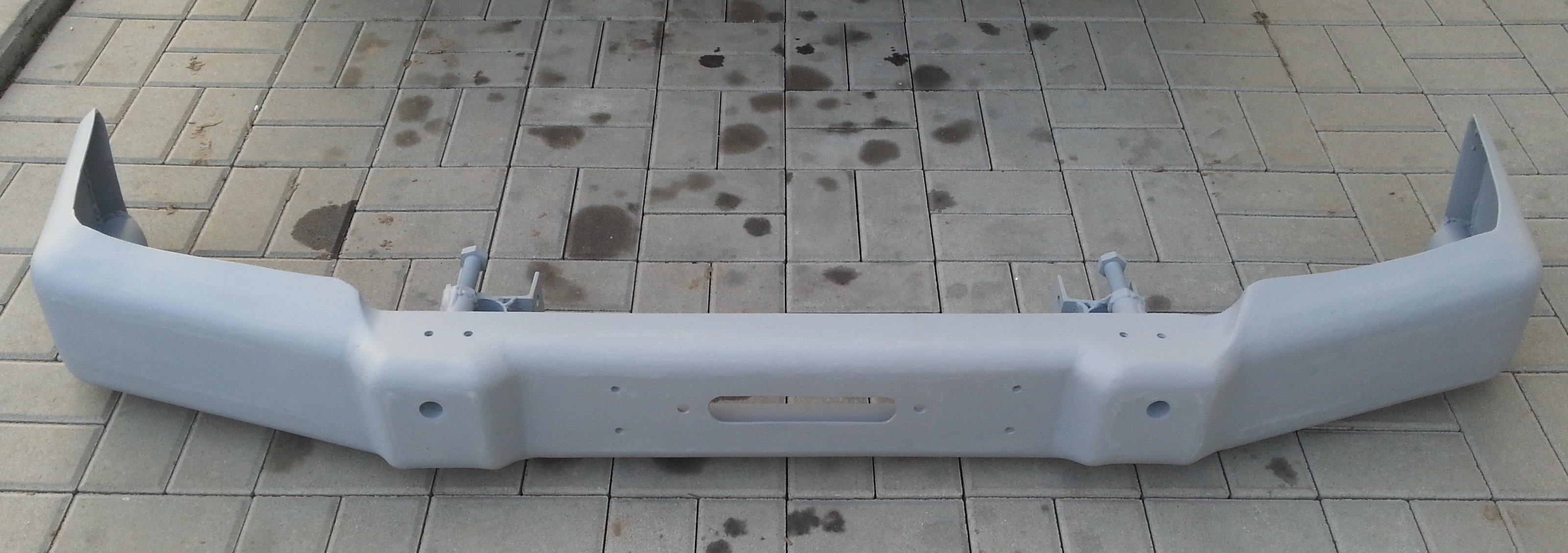

#332 Příspěvek od MadTom » 20 úno 2015 09:20
Tak nárazník opískovanej, ozinkovanej a stříknutej základovkou. Už jenom lehce dotmelit a nastříkat černou.
