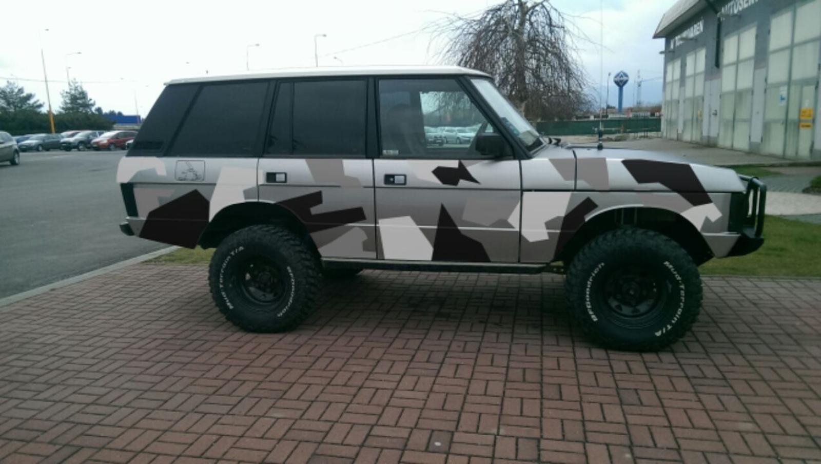

Mára - nie sú to ani jedny svetlá,ale ako tu už niekde vpredu písal Elliot,tak sú to svetlá z Golf 2 - komplet aj s držiakmi svetla - hrncami - a stálo to pár šupov
Tie smerovky a pozičky mi zatmavil kamarát nejakou originál fóliou na svetlá - robí celopolepy áut - tak som mu to dal urobiť,aby som nejako skĺbil "dizajn" prednej masky a svetiel

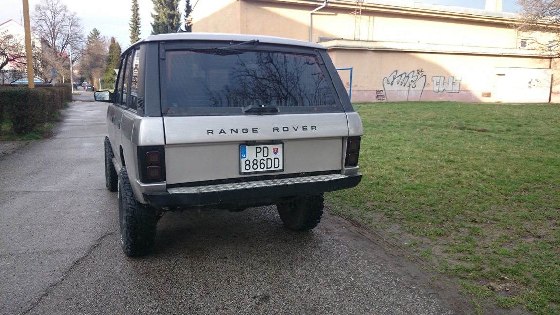

prosim te nenafotil by jsi mi zadni lem se dvermi jak jsi to tam tak eledantne orezal me to ceka taky a libi se mi jak jsi to udelal ty.
A ten predni naraznik jsi si delal ty sam?? jestli jo, jaky je tloustky 3,4,5,mm? mas naky plany jak ho udelat? a kde jsi sehnal ty svetla na denni sviceni? diky moc za odpovedi mara.

Ten predný nárazník som si celý vyrábal sám. Plány na to nemm,išiel som podľa intuície,tak aby to dobre vyzeralo a bolo funkčné. Na korbu nýrazníka som použil - bočné plechy hrúbky 8mm,spodný 6mm - od spodu spodného je ešte 8mm hrubá výztuha,aby sa to "nekrútilo" pod záťažou a ostatné "plechovanie" je z 3mm plechu. Trubka rámu má priemer asi 34mm.
Svetlá na denné svietenie sú diodové a majú vstavané aj hmlové svetlá - takže som "zabil" dve muchy jednou ranou
