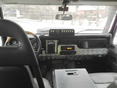

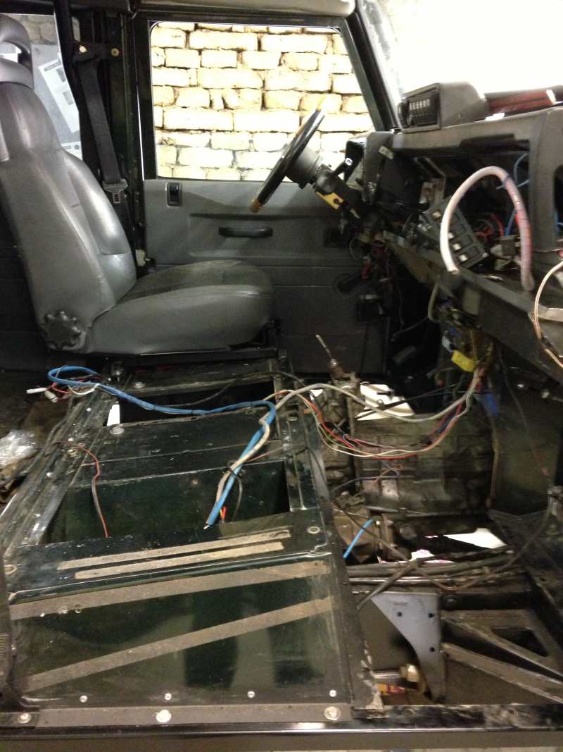

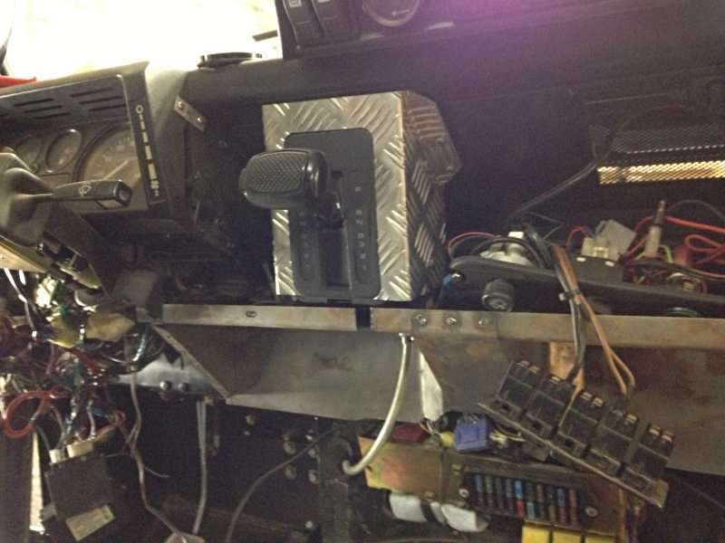

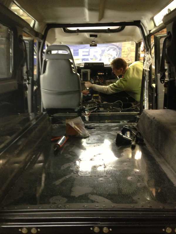

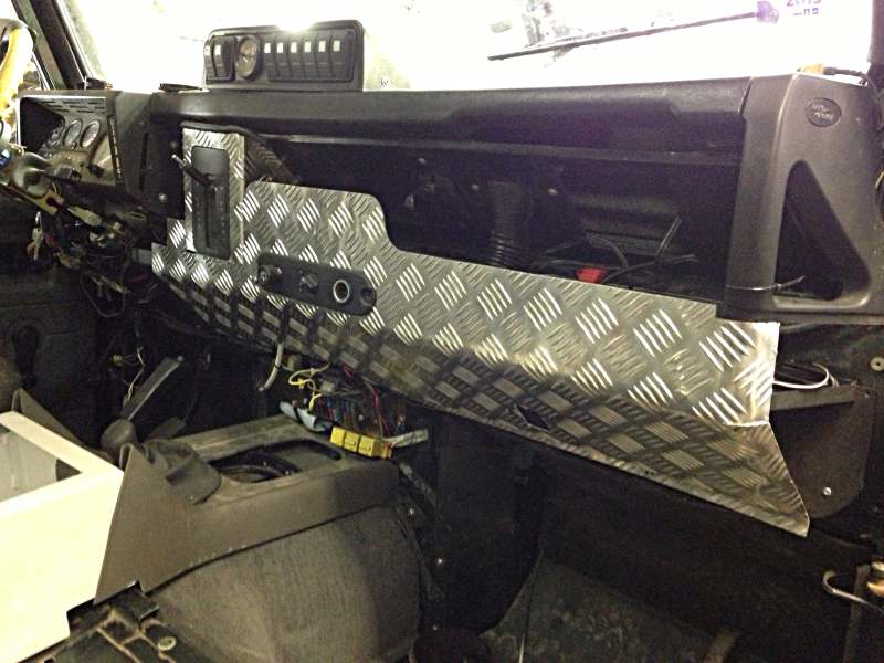

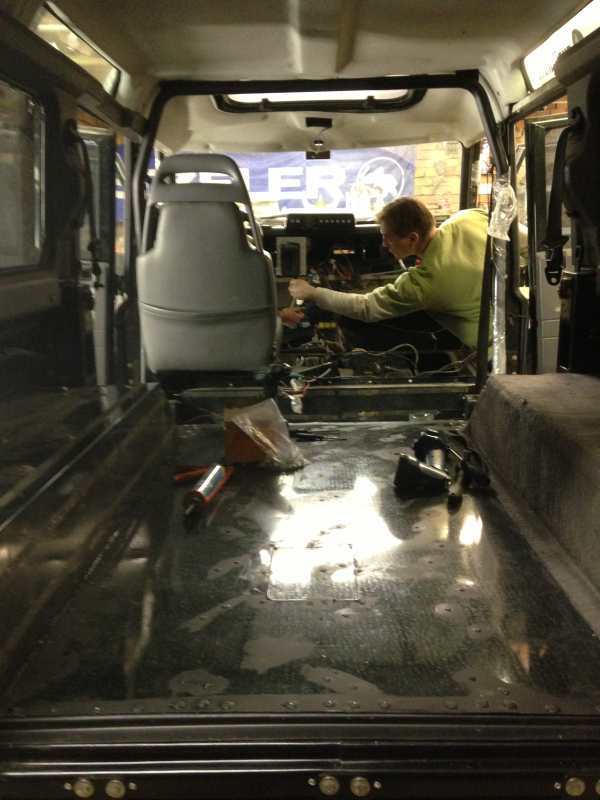

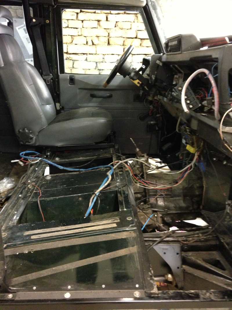

Tak jsme zase trochu popolezli. Automat už dostal svoje místo vedle volantu a zbytek auta se už jen skládá. V týdnu komplet předěláme a upravíme elektriku a snad už brzy vyjedeme. Palubní deska bude komplet nová z hliníkového plechu. Jak bude vypadat, se ještě neví, podle toho jak se nám tam podaří nacpat budíky na turbo, teplotu oleje v automatu a rádio.

Tyyy jo, to teda koukám. Proč to neni na podlaze? Skoro mi to připomíná francouzský dodávky
Ještě že sedadlo zůstalo na původnim místě
Jsem zvědav na finále.
I.
I.
Re: Koupil jsem Defender 300Tdi - seriál na pokračování
Ta páka je zajímavé řešení. Ale řekl bych že pohyb ruky při řazení bude citlivej na nerovnoti na cestě.
přijde mi to dost daleko ale zase tam vrzneš D a jedeš ne? :-D

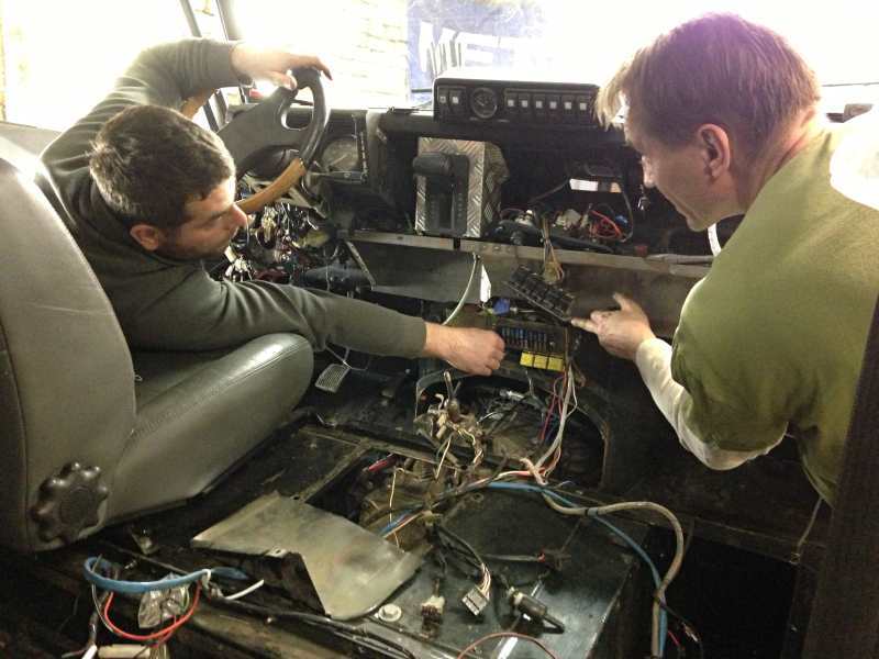

Cyrile, bacha na to s tou elektrikou. Koukni na to. Hlavně část 1,45-2,08

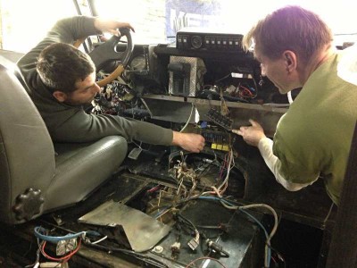

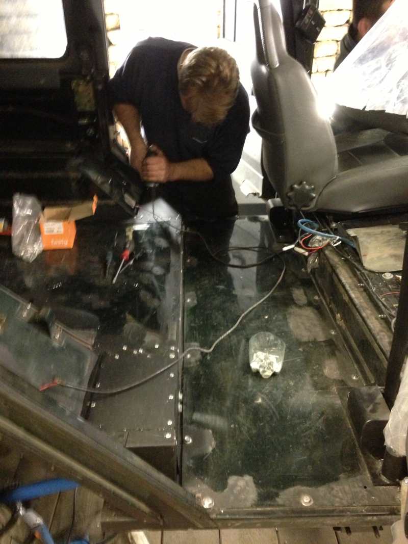

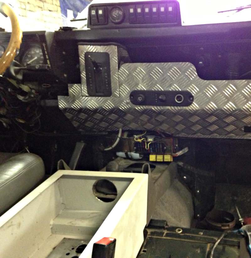

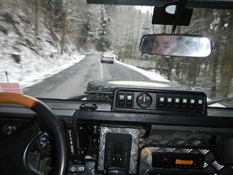

Tak se to zase někam pohnulo... jsme trochu přidali do kroku...

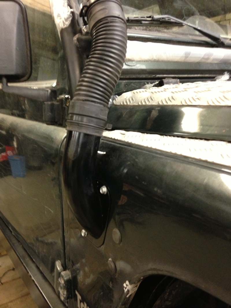

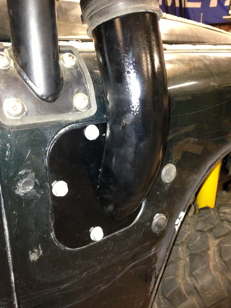

Šnorchl předělanej, aby nekolidoval s rollcage, elektrika víceméně hotovo, řazení funční, palubka se teprve vymýšlí...ale bude vypadat nějak takhle.

...z ceho tam mas napachanej ten kryt u pak na prevodovky ?
Me to nejak hur a hur radi, tak zvazuju prechod na 3kilo automat cim dal vic.

Tunel je z D1. A jak ti to hůř řadí? Jakože spojka, nebo dělá bordel převodovka za jízdy?
Jinak ten tunel bude tak jak je, pouze ještě vymýšlíme napojení na kubíka. Ten je zvedlej, protože je pod ním strčenej mezikus s horkovzdušným Atesem.

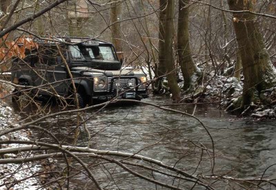

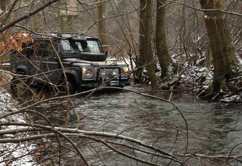

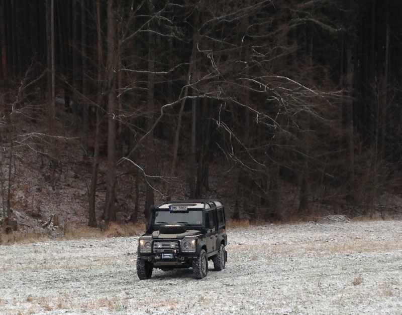

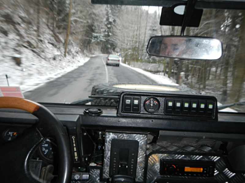

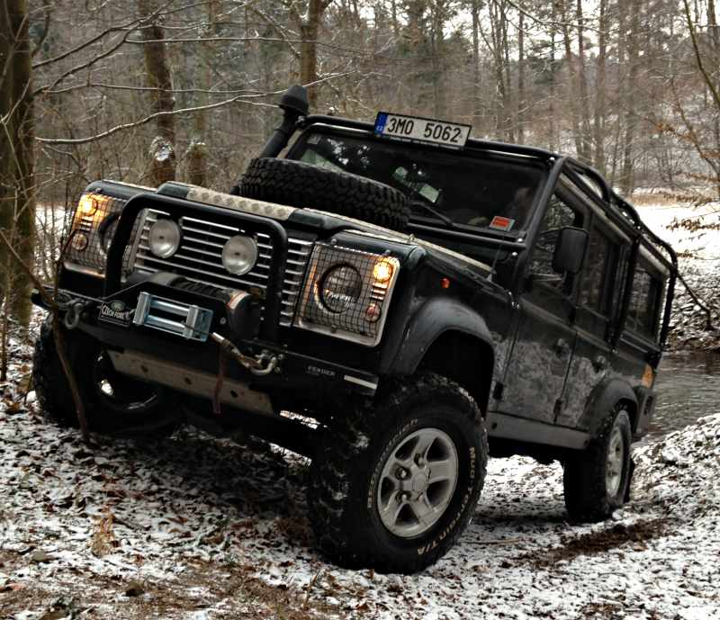

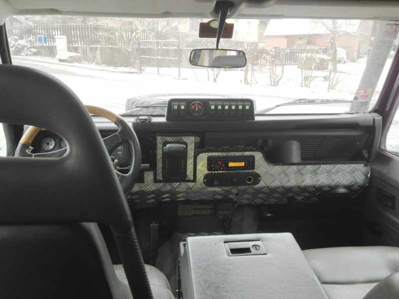

Tak si dovolím přidat zase pár fotek. Dnes jsme byli auto provětrat v přírodě....Po přidání na čerpadle (díky Eliote) jede Defík krásně odspodu. Ještě doladíme tlak turba - čekáme až dorazí objednané budíky. Potom auto naložíme až po střechu a seřídíme parametry řazení na expediční váhu. Protože teď to řadí správně, možná ani nebudou úpravy nutné.

....Cyrdo mas to pekny
Jen mám nápad k tomu boxu na bufika,mám webasto a musím přidávat díry aby se to tělo uchladilo.
Ted je to tak ,ze se mi to dřív vypne ale chybu to nehaze.
Jinak k tomu mému řazeni, asi tam mám špatny olej,tak ho vymenim a uvidime(ma najeto cca 5000km)
Ted v zimě ,dokud se to neohreje,tak to prosté neradi.
Navíc bych asi raději automat,to me laka
