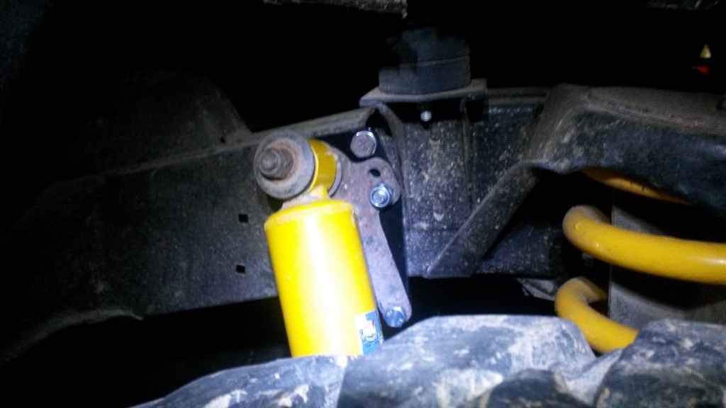

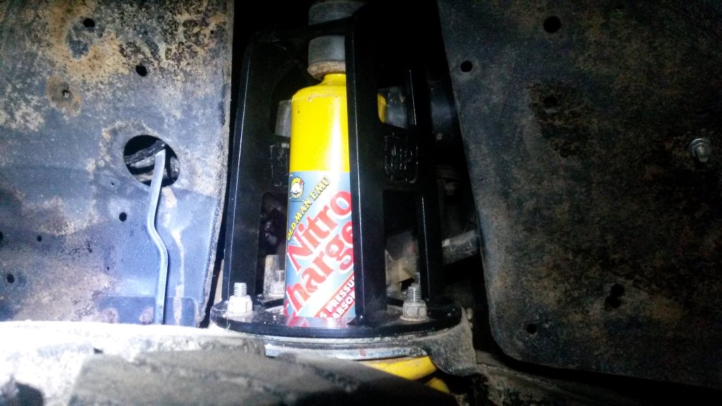

dnes konecne dosli znizene uchytenia pre OME tlmice, dalsi obchod odskusany 8)
gibson
Příspěvky: 3321
tel.: +421907201052
auto: D1, mini, L322 Tdv8
Bydliště: stará ľubovňa
Re: Land Rover Discovery 2.5 Tdi
#339 Příspěvek od gibson » 28 led 2014 20:26
nahodene :Pohoda:
