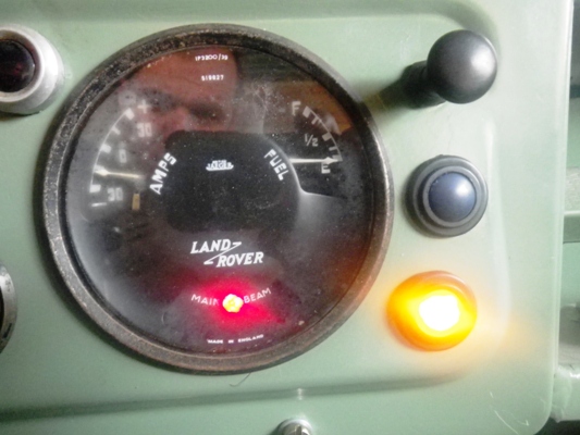

#304 Příspěvek od cyril » 15 bře 2011 16:20

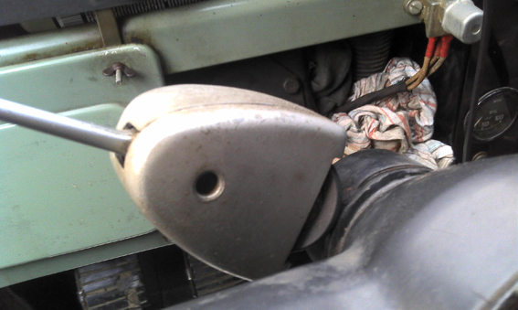

Znamená to tedy, že rok 1964 neměl kontrolku na blinkry? To mě docela zaráží. Tak nějakou uděláme. V tom rámusu ani neslyším, jak cvaká přerušovač....nerad bych někde do někoho loupl protože jsme zapoměl vypnout blinr. Takže ještě jednou díkas hoši...Vidím, že ta elektrika bude ještě ořech... :Ja blb:

#305 Příspěvek od Rover » 15 bře 2011 16:51
Kontrolka na blinkry je na těle páčky ovladače blinkrů...

Rover píše:Kontrolka na blinkry je na těle páčky ovladače blinkrů...
Tak to držím rypák!!!! :shock: :P :oops: . Díky. Hned to zkontroluju.

#307 Příspěvek od Land Jirka » 16 bře 2011 07:36
Já tam kontrolku mám, ale stejně jsem si tam vložil do okruhu ještě pípák, protože jsem blinkry zapomínal vypínat.

#308 Příspěvek od cyril » 16 bře 2011 08:59

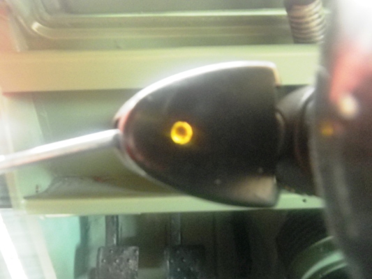

Land Jirka píše:Já tam kontrolku mám, ale stejně jsem si tam vložil do okruhu ještě pípák, protože jsem blinkry zapomínal vypínat.
No fakt!!! :shock: :lol: Ráno jsme na to kouknul a kontrolka na blikače tam fakt je ...a bliká...sice je to sklíčko trochu špinavý nebo tak nějak zašlý, ale funguje to! Tak to bych pánům elektrikářům křivdil :yes .

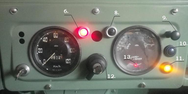

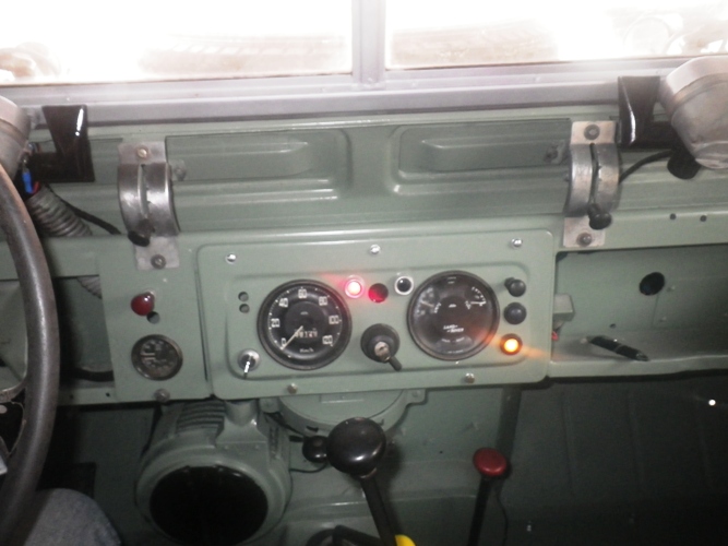

Přikládám zapojení jak to dneska po přezkoušení všechno fungovalo.
6. dobíjení
8. kontrolka dálkových světel
9. vypínač ventilátoru topení
10. kontrolka žhavení (modrá) funguje pouze v mezipoloze on a startu, kdy žhaví
11. buď mazání, nebo hladové oko nafty. Zjistím jak dotankuji, zatím stále svítí. Budík palivoměru na dně...
12. zapínání světel
13. kontrolka tlumených a parkovacích světel. (zhasíná při rozsvícení dálkových - tedy při rozsvícení modrofialové 8.)

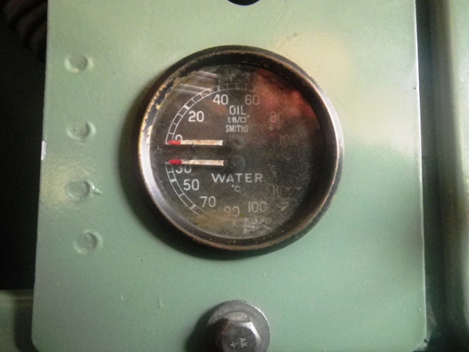

Tlak mazání má ještě extra zdvojejný budík s teplotou vody, ale ani jedna funkce nefunguje viz foto.

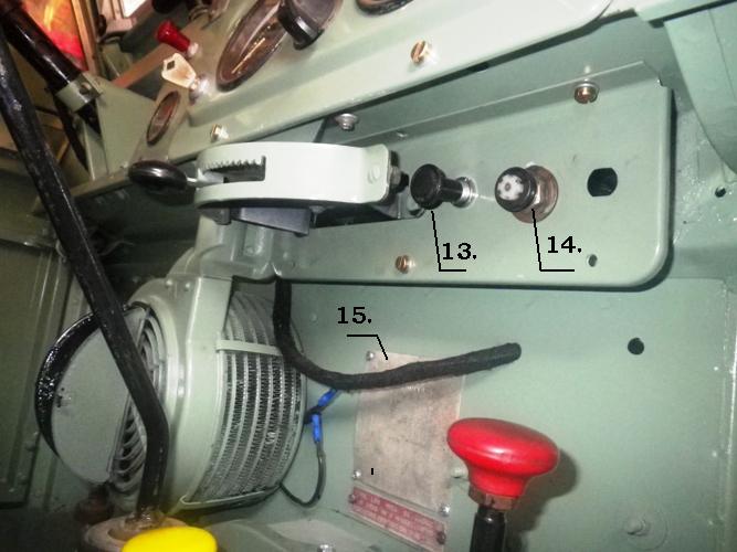

Dále bych pánové poníženě prosil o následující informace :Sorry:

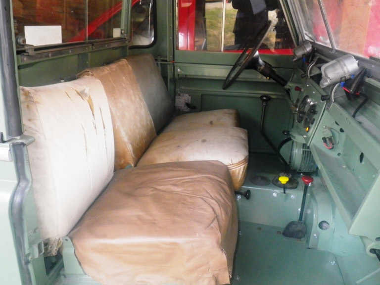

1. Hledám info, kde objednat všechny 3 nové sedáky a opěrky. Mají být černé nebo hnědé? Radši bych hnědé. (Nechat přešít původní se mi zdá nákladnější). V Paddocku mají jenom jeden druh. Radši bych něco, co tam patří.
2. na co je prosím knoflík č. 13. vedle chcípáku č. 14.?
3. dal by se někde sehnat čitelný štítek vozidla (je-li to č.15, protože na STK bych prý nějaký štítek potřeboval) Jak už jsem kdesi psal, chci dát auto na normální značky pouze s klubovou testací na nižší pojistku. Popřípadě bych rád věděl, kde je ten štítek typového schválení, nebo výrobce, který budou na technický hledat a pokud jej nemám, kde jej obstarat. Pokud jej neseženu, půjde to přes Dekru, takže opět žádná velká tragedie. Mám vzadu dva závěsy, oba štítek mají, takže jenom ten na auto.
4. žlutá páka předního náhonu se vyřazuje stejně jako u S3? Tam pokud zařadím předek, vyřazuju zařazením a následným vyřazením redukce, kdy mi přední náhon-žlutá páka vyskočí směrem nahoru. U této S2A mi visí pořád dole. Jde nějak přes péro trochu povytáhnout, ale když ji pustím, zase spadne dolů. Mám obavy, abych neměl sepnutý obě nápravy a aby se mi neodporoučela přídavná převodovka. Jéžiš já vím...to sou problémy.... :chuckle
Díiky za případný reakce.

Allik
Příspěvky: 860
Re: Začínáme s dědkem - rady pro začínající dědkaře.
#311 Příspěvek od Allik » 16 bře 2011 11:59
jen k bodu 4) me pride, ze tam to pero nemas vubec podle ty fotky, razeni je stejny s S3 a nezarezenou polohu resi jen ta pruzina, ktera by mela byt oprena o zlutej konec, jinak by nemela co tlacit, ta tyc je hladka
co se tyce sedacek, tak tam patri ty, co maj na paddocku tvarove, nebo muzes mit Deluxe verzi, barevne maj tusim na vyber u nekterych prodejcu, kteri se specilizuji na exmoortrim, ale hnedy se snad ani nedavaly krom nejakejch zakazkovejch
Naposledy upravil(a) Allik dne 16 bře 2011 12:03, celkem upraveno 1 x.

Martin T
Příspěvky: 817
#312 Příspěvek od Martin T » 16 bře 2011 12:01
Sedačky vyrábí a prodává exmoor trim zde: http://www.exmoortrim.co.uk/index.php/c ... tml?sef=hc" onclick="window.open(this.href);return false;
Jestli je štítek stejný jako u S1 (asi je), tak mám jeden bez čísla navíc. Je to sice reprodukce od Buchtary, ale je dokonalý, jen je z tenčího plechu.
cyril
Příspěvky: 2761
tel.: iphone
auto: D4,110,130,90,F2,107
Bydliště: Doma
#313 Příspěvek od cyril » 16 bře 2011 13:15
Díky pánové. Martine, budeš mít chuť mi ten štítek půjčit nebo prodat? Jinak ty sedačky se mi nechce objednávat, páč....moje angličtina však evribády víte.... :oops:.
Nenašel by se někdo mezi námi, kdo by mi je prodal-dodal, nebo tak nějak zajistil? Díky.
Tu pružinu teda zkusím dohledat. Znamená to, že jediný, co vyřazuje nahoru přední náhon je ta pružina která tlačí do páky? jdu se mrknout na S3ky.
PS.
Ahááá takže díky. Chyběla tam a když jsem si ji půjčil z Kotrby a dal ji tam, vše funguje :yes

Správně by tam měly zřejmě být šedivé elpehant hide..., ale neměl bybýt příliš velký zločin je nahradit černými deluxe, přece jen se na nich sedí líp..., mají je třeba už v zmiňovaném Exmoor trim... Pokud bys s tím chtěl nějak pomoci dej vědět...

č. 13 je regulace ventilátoru topení.
