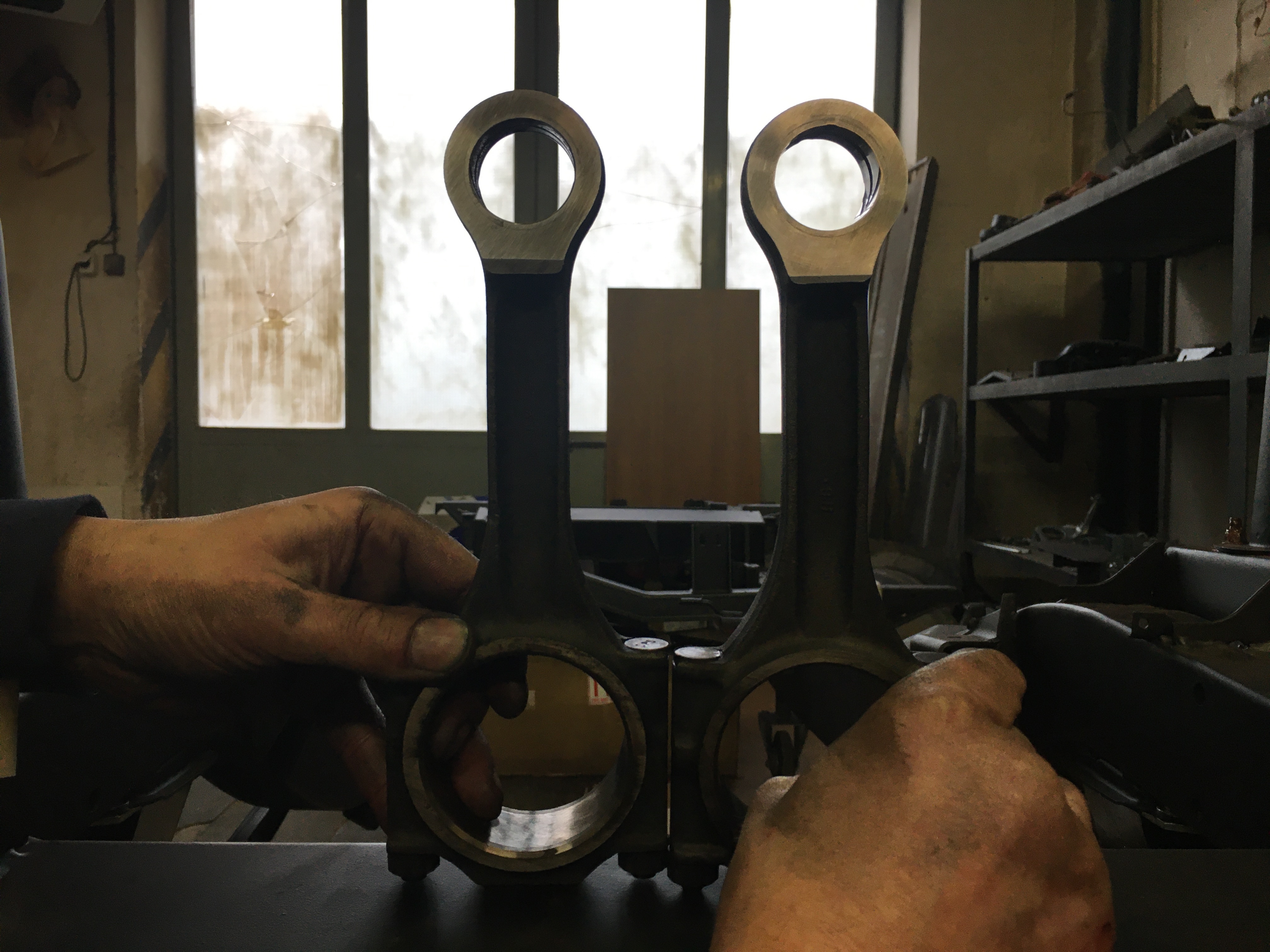

Tak mam nejake vysledky. Prumery valce vysly docela dobre co se tyce ovality. Tam jsme do 4 stovek v hloubce 20mm u vsech valcu. Mereni celkove probihalo na hloubkach 20, 40, 60, 80 a 100mm. Prumerove jsme nejhorsi take na hloubce 20mm s vysledkem 90,58 u tretiho valce. Standartdni vrtani u fabrickeho bloku je 90,47 mm a limit pro opotrebeni je 0,177. Z toho plyne, ze motor je 6 stovek pred limitem opotrebeni, tzn ve dvou tretinach zivotnosti.
Klika na tom vypada lepe, kdy prumer pro hlavni lozisko ulozeni u spojky ma 63,48 a ovalitu do stovky. Limit pro opotrebeni kliky je 63,36. Ojnicni prumer ma 58,73 a limit 58,637. Celkove je povrch mirne podrapany rekl bych vlivem spatne udrzby a vymen oleje. Prebrus kliky by mel vyjit. Lagry kliky i ojnic jsou total v haji jak uz jsem psal.

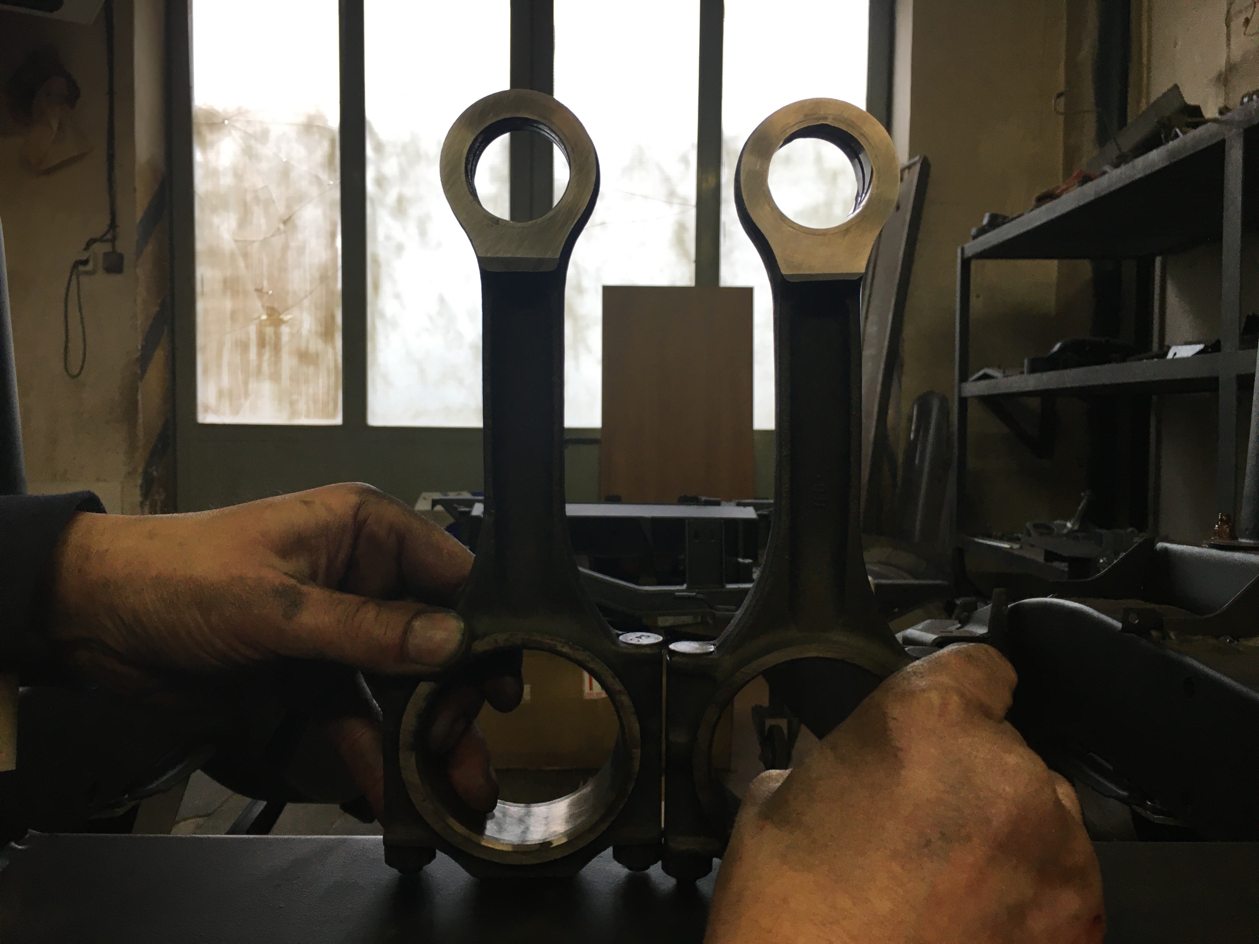

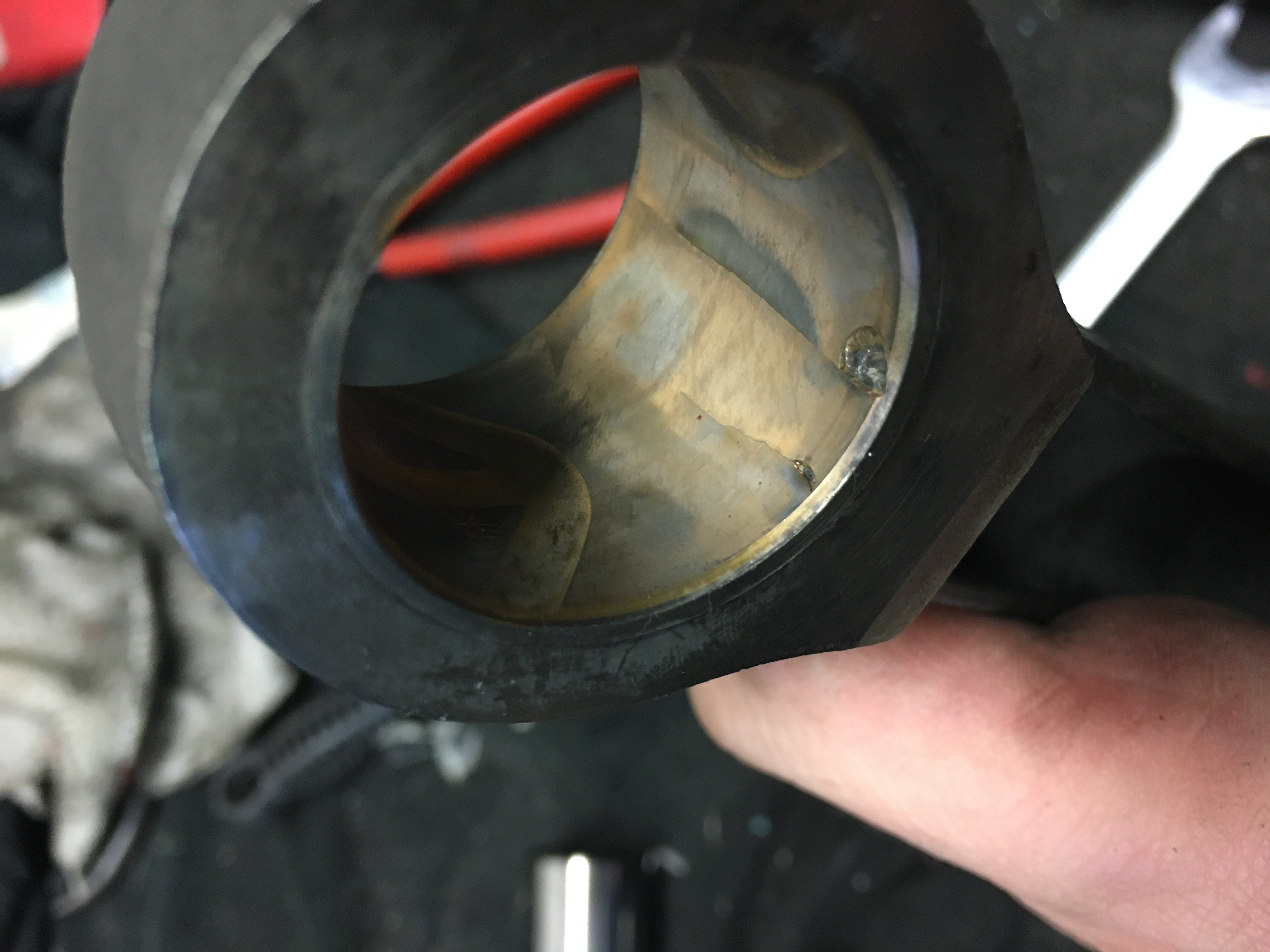

Ovalita spodniho oka ojnic bude jeste dnes zmerena, ale uz ted je jasny, horni ojnicni pouzdro je na ctvrtem valci praskly a kousek ustiply. Dalsi valce jsem neskoumal.

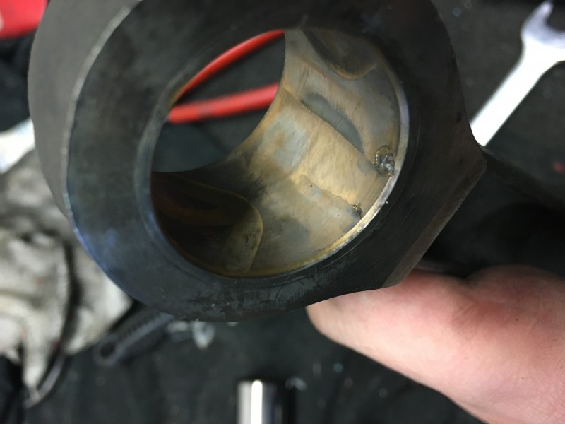

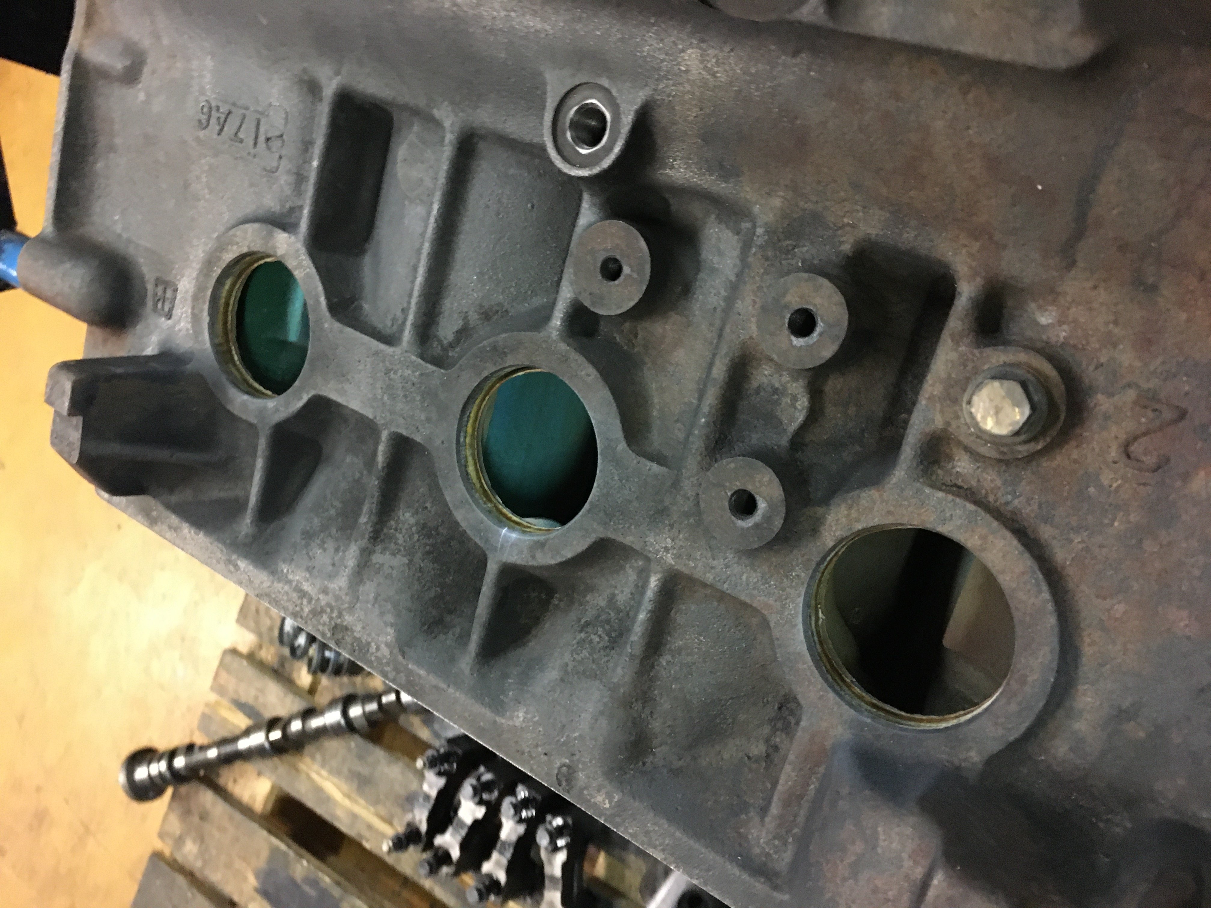

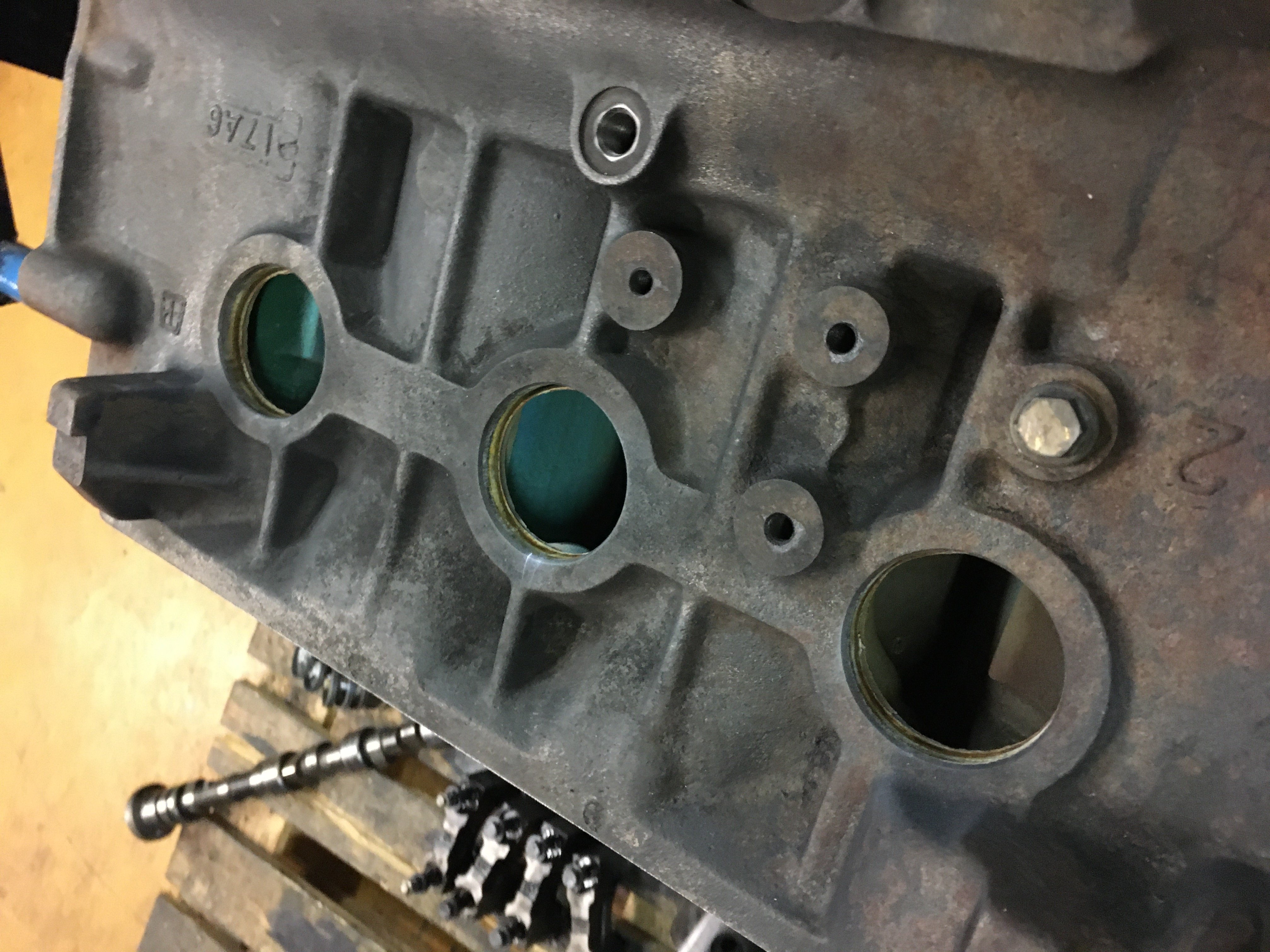

Mame tu dalsi supr problem, po vycisteni se naslo toto, takze blok znova na merak a resit ulozeni kliky, nekonecny pribeh... :grin:
Nemate nekdo original ojnici navic?

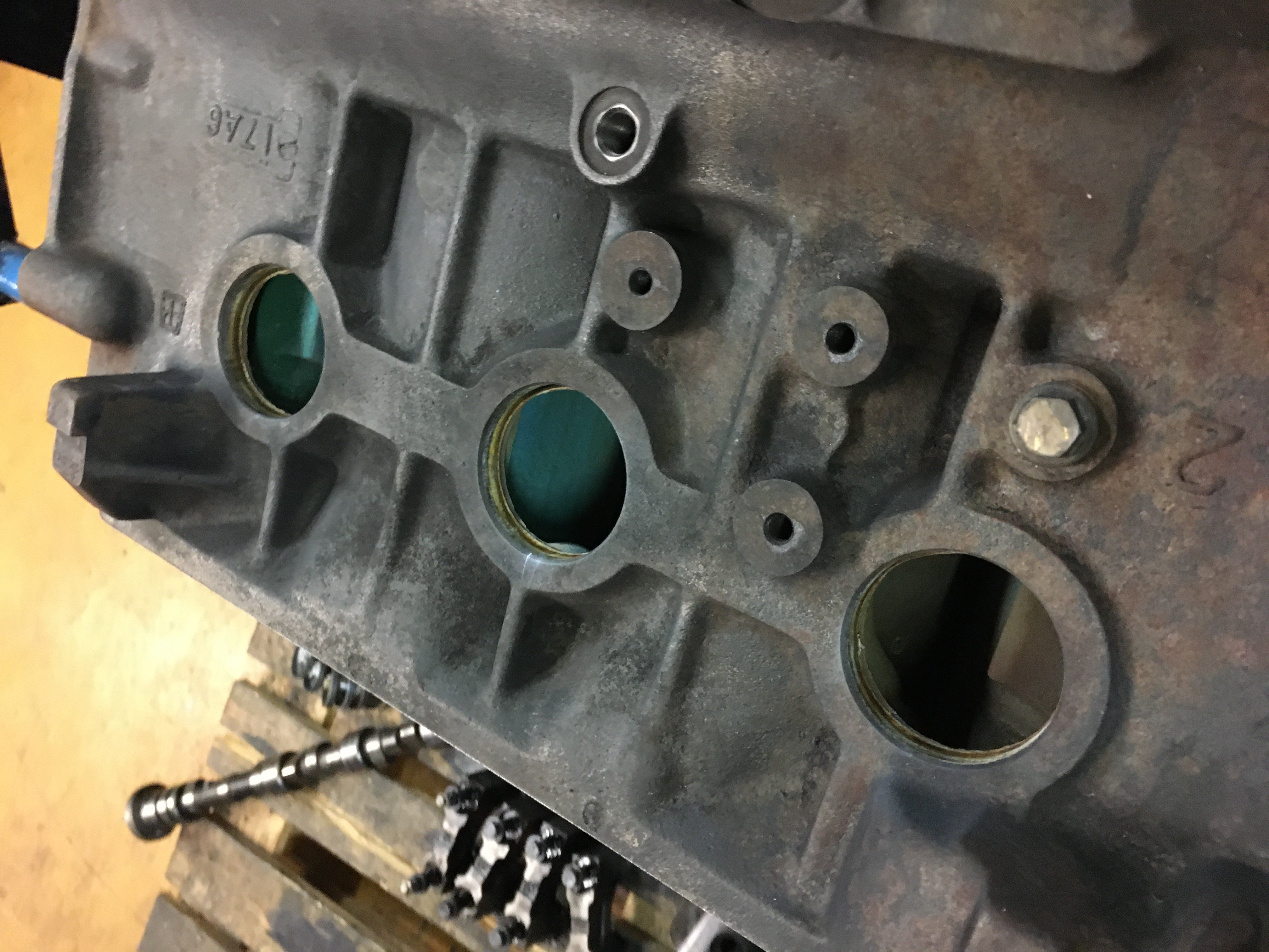

#309 Příspěvek od Michal21 » 20 lis 2019 20:10

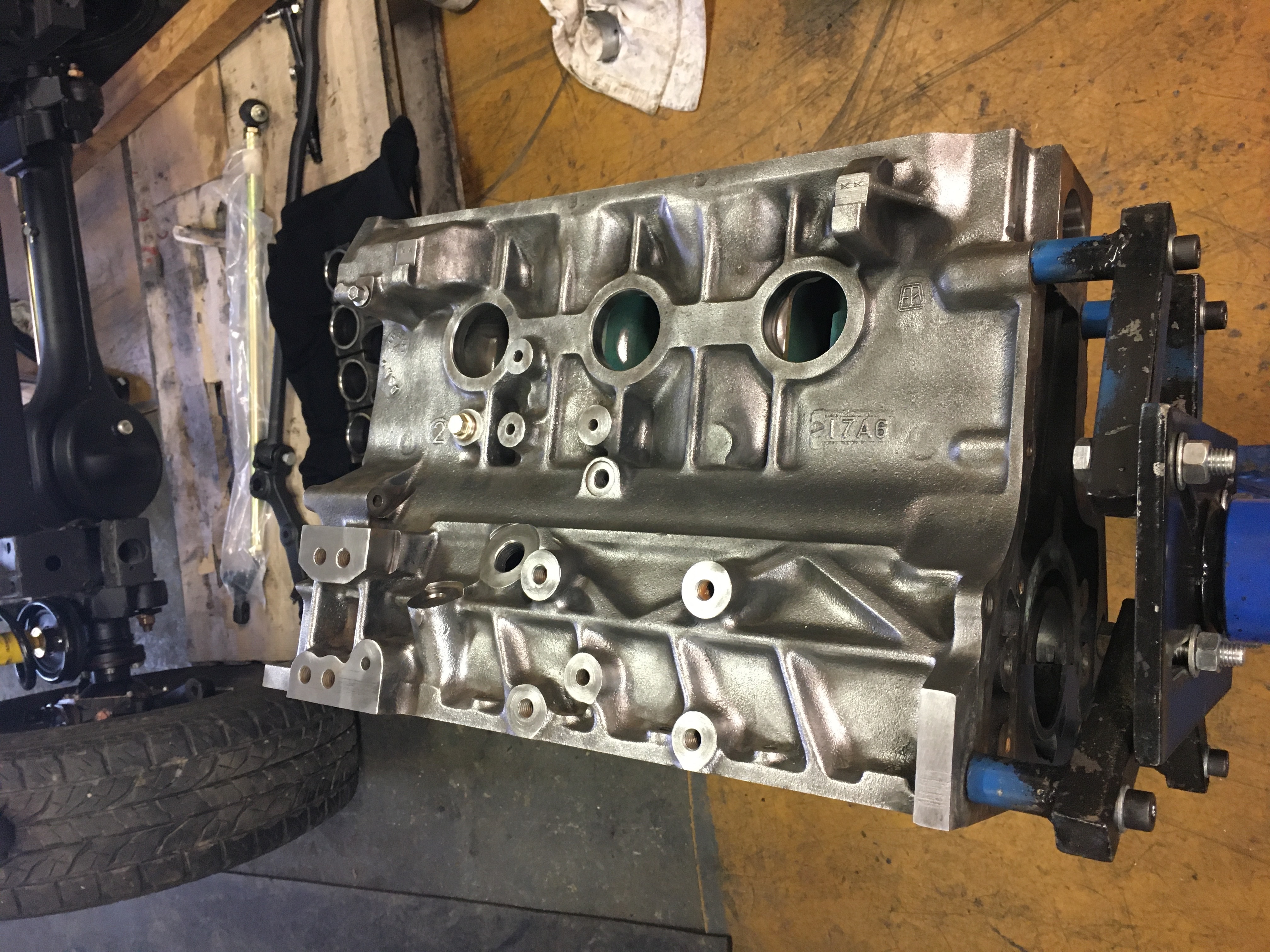

Uz sme zacli s cistenim bloku, tak doufam ze ho nevyhodime...

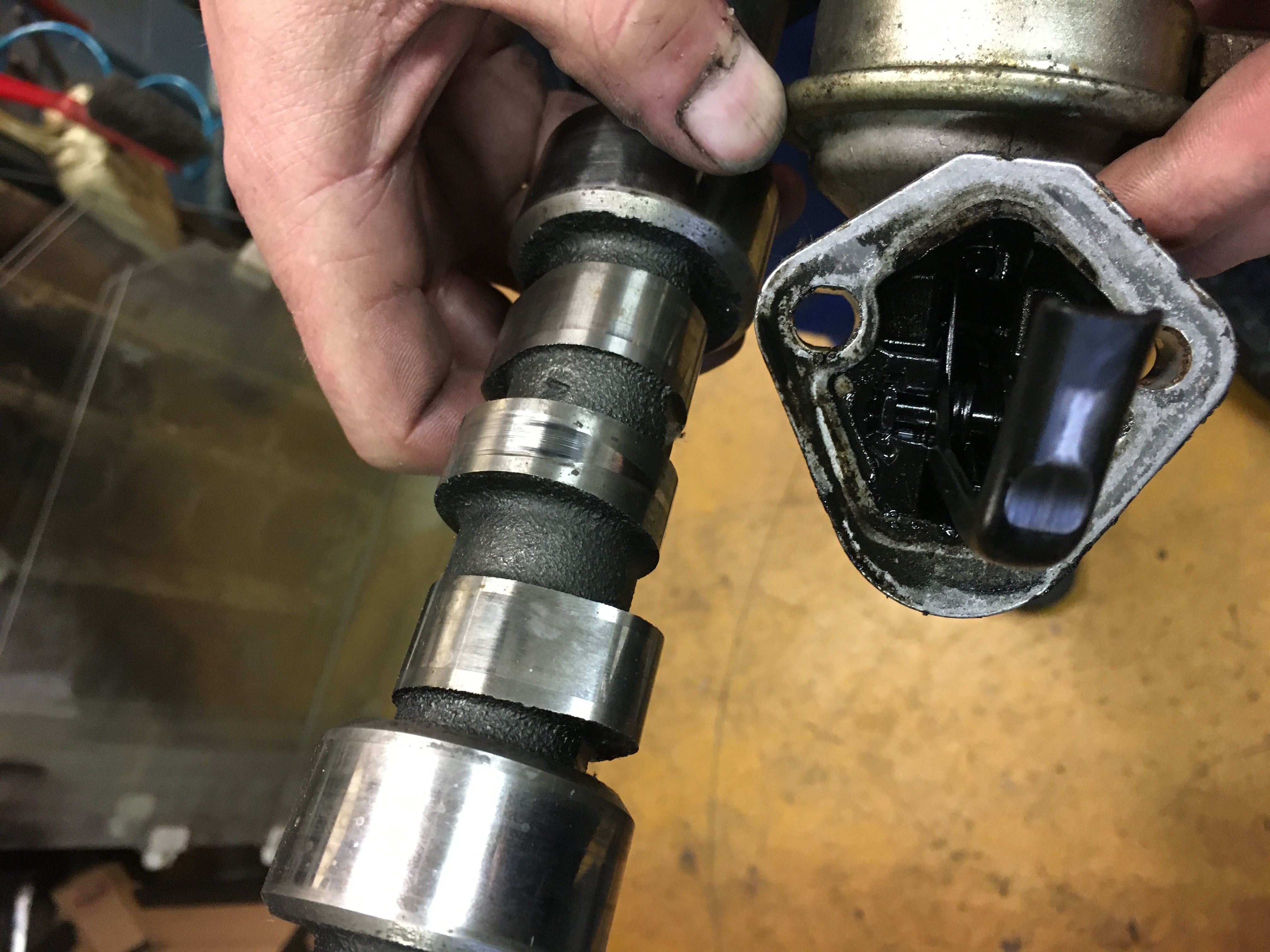

Jeste tady mam vacku s podavaci pumpu, oboji v haji...

co je s tou ojnicou ?

Tak nejhorsi se potvrdilo a i blok je v haji. Ovalita spodniho ulozeni kliky je 4 stovky. Co ted? Zacinaji mi dochazet napady.... :grin:
