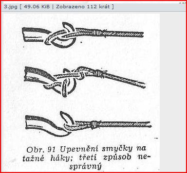

Taky to vazete spatne?

pekny, ja to delal vzdycky tou treti moznosti, jako vzdycky blbe. :D

Řekl bych, že to je jenom kvůli tomu, aby smyčka při odlehčení tak jednoduše nevypadla. Nebo se pletu??? Předpokládám, že zakončení lana je dostatečné a nebudeme se jím zabývat.

Mozna. Ale kluci horolezci by to mohli osvetlit..
videl jsem na jednom lestenkovem instrukcnim videu podobne spojovani kurt..

No...já jsem přesvědčen že dvě první varianty jsou jen z důvodu aby lano nespadlo z háku. Protože jakékoli další kroucení toho oka jen pevnost oka snižuje. Taková je má zkušenost z trhačky, kde testujeme lana a popruhy. Vlastně z toho důvodu se lana zaplétají, páč když na něm uděláš úzel tak pevnost lana rapidně klesá. Posledně jsem zkoušel lano do navyjáku (8mm pevnost 7,5t) když jsem udělal oka s úzlem tak byla pevnost 2,5t jakmile jsme udělal záplety, dostal jsem se na pevnost 6,5t

Myslím si, že nejde až tak o úvaz, ale paradoxně o hák.
Při poslední variantě je exponovaný ohyb háku nejnamáhanější,
první dvě varianty rozkládají tah do více míst a hlavně soustřeďují tah
do místa háku daleko pevnějšího.
I když to rozložení tahu na úvazu asi platí taky.
(samozřejmě vážu taky blabě :oops: )
