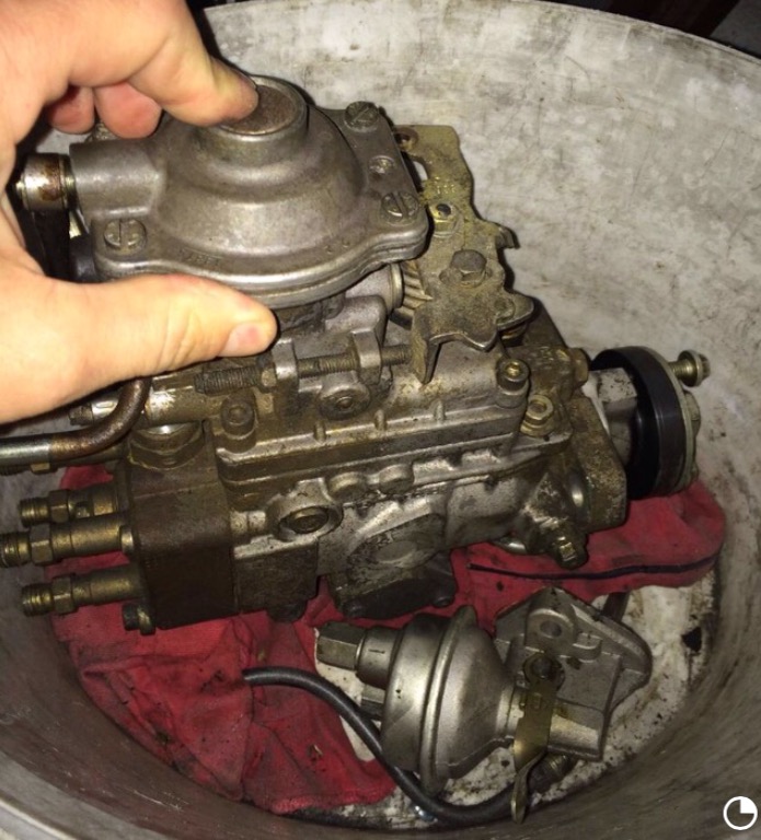

Předchozí majitel měl problém s motorem a z nějakého důvodu koupil na hradní palivové čerpadlo. Viz foto. Pak to nějak vyřešil a čerpadlo neměnil. Nicméně mi ho k tomu dal. Tak když vidím ty rady které směřují tím směrem tak si řikám jestli ho nemám nechat prostě vyměnit.

A kde je na tom čerpadle něco, co souvisí s elektrikou? Nerozdrbávej víc věcí naráz.
Re: RRC 200TDI by DDT
Ana to jsem nevěděl, myslel jsem že obsahuje nějaké elektrokomponenty. Ok nechám to tedy tak. Zítra nabiju a budu měřit. Děkuji opravdu každému za každou radu.
