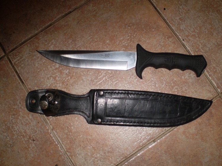

Tento týden jsem vydražil další kousek do sbírky a to doslova za desetinu ceny, což i když jsem ho vlastně nechtěl, tak jsem ho vlastně potřeboval :D
Uhlíkatej španěl MN - 185. Asi je skutečně "handcrafted", jak se na něm píše. Horní falešný výbrus je celkem nesouměrný. Ale je lehoučký, čepel fulltang a ta rukojeť z termoplastického kaučuku, se drží perfektně.
